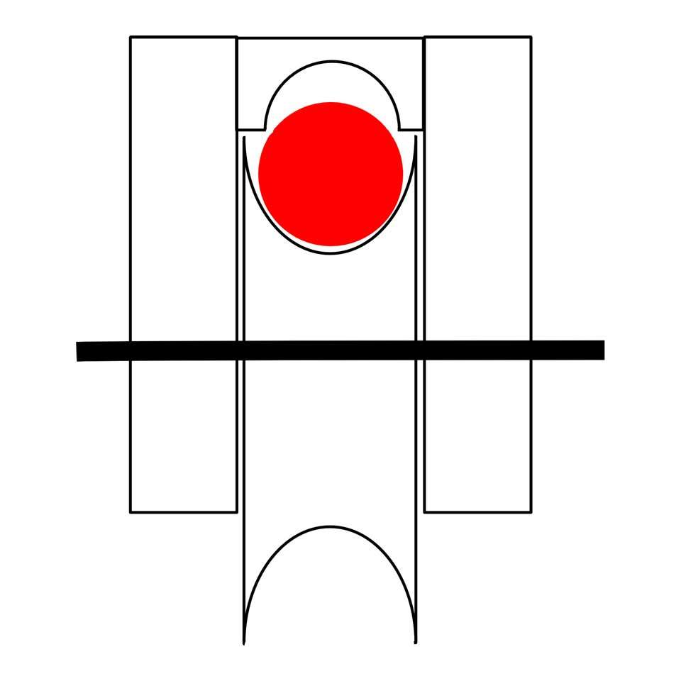

Ik heb, lag geleden, een kraan van de merk Tichy gemonteerd. Ook met katrollen [;)]
Ik vond het wel niet te moeilijk om de kabels op hun goede plaats te krijgen.
Ik voeg een (slechte) tekening  bij van hoe het bij Tichy gaat. Ik hoop dat het duidelijk zal zijn [;)]
#599
@ patrick: Dat is dus die geleiding waar Johan (Havoc) het over had.
Wie weet kunnen twee smalle stripjes-met-een-sleufje (boven en onder de katrol) al wat doen.
