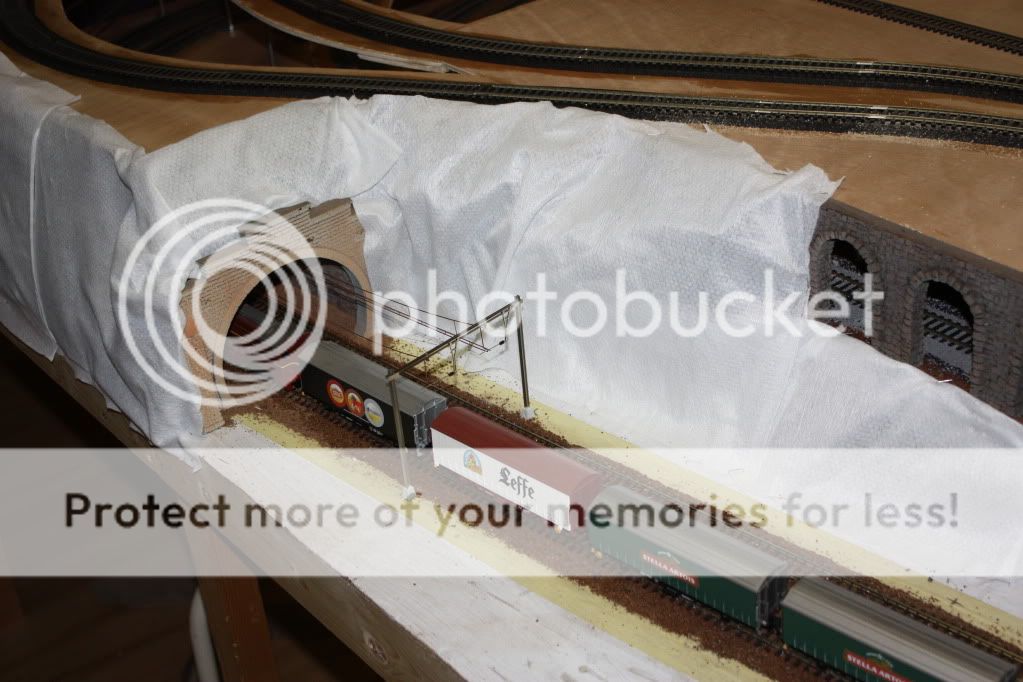

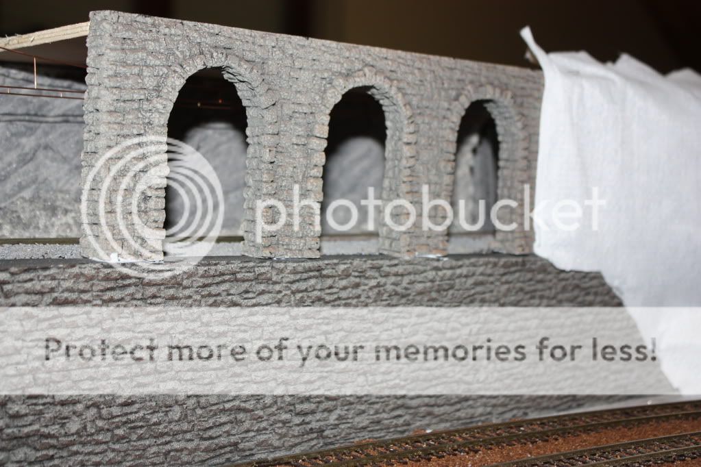

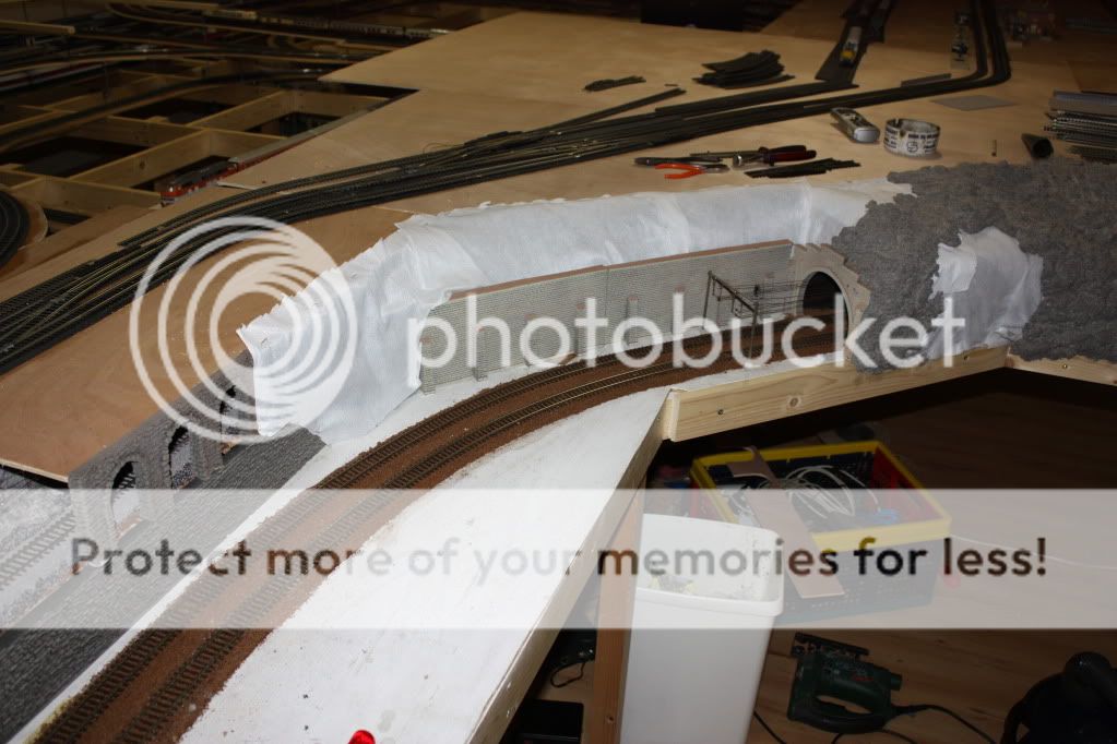

Laatste tijd zijn we terug een beetje aan de scenery van het paradevak aan het werken.
Daarnaast werken we verder aan de programmering van het onderste niveau, de bedoeling is dat dit niveau volledig automatisch gaat fucntioneren ... we are getting there ...
Foto's van de linkse tunnel van het paradevak.

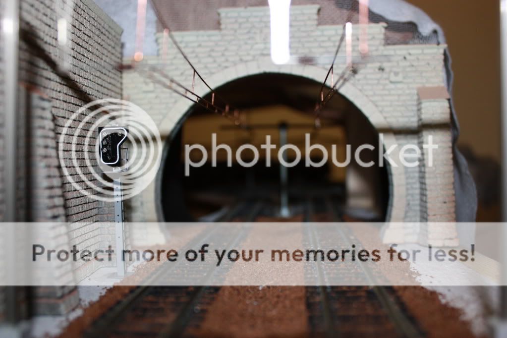

Ook het eerste Belgische sein is ge?ntalleerd, moet nog aangesloten worden.
vanmiegroet
Dat is een henckens sein.
Zo heb ik er ook een maar ik weet niet hoe ik het moet aaansluiten[V]
Ruben, er zit een handleiding bij, en met een seindecoder (Littfinski, Brelec, ...) met handleiding is dat toch echt te doen. Kopje erbij houden, en volgen wat er in staat. [;)]

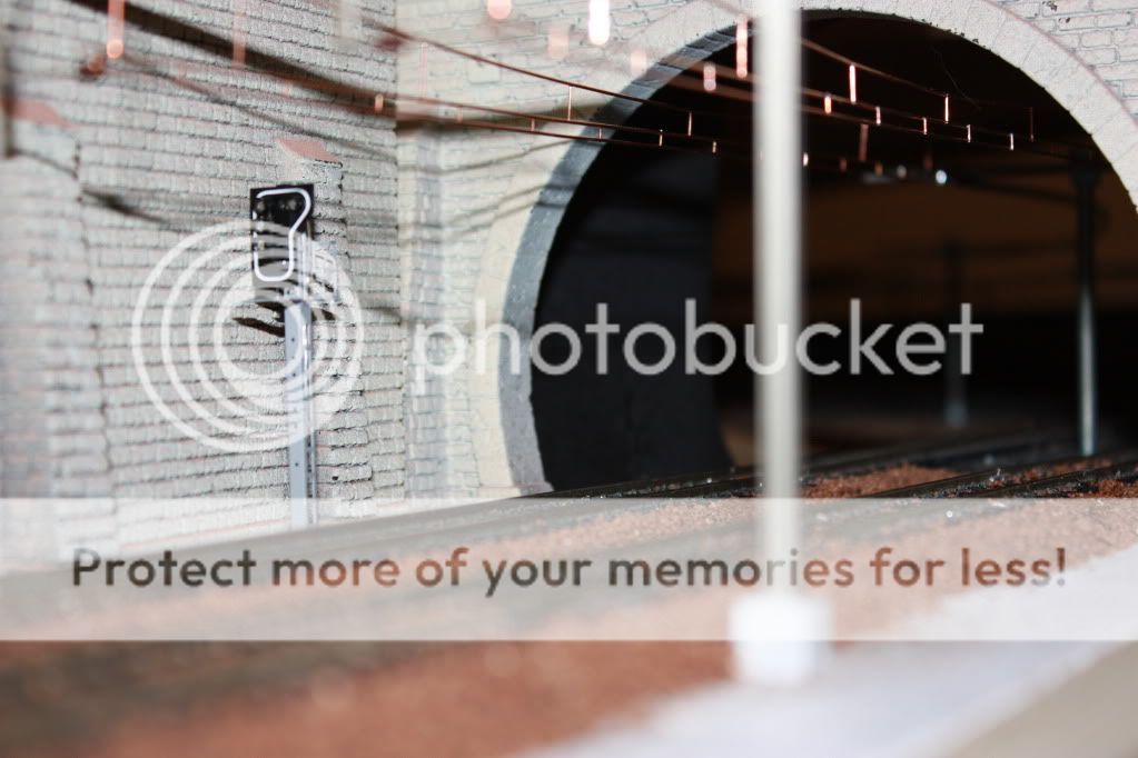

Mja ik heb er ook al 2 staan, glasvezeltjes aangesloten, ziet er goed uit. nu nog een decoder die tegenspoor ondersteunt vinden [:(!]
Ferre
Geplaatst door Johan Poelmans
Hey Johan,
Heb jij misschien een truukje om die glasvezeltjes aan te sluiten op dat metalen stuk ?? die gaatjes zijn toch zo verdomd klein ten opzichte van de draadjes ...
grtz
Ferre
...nu nog een decoder die tegenspoor ondersteunt vinden [:(!]
In de cache van Google vind je nog de melding van de seindecoder SD210multi van Brelec. Je zal Raf Brauns (Raf.Brauns(at)brelec.eu) een mailtje moeten sturen om te weten wat de planning is.

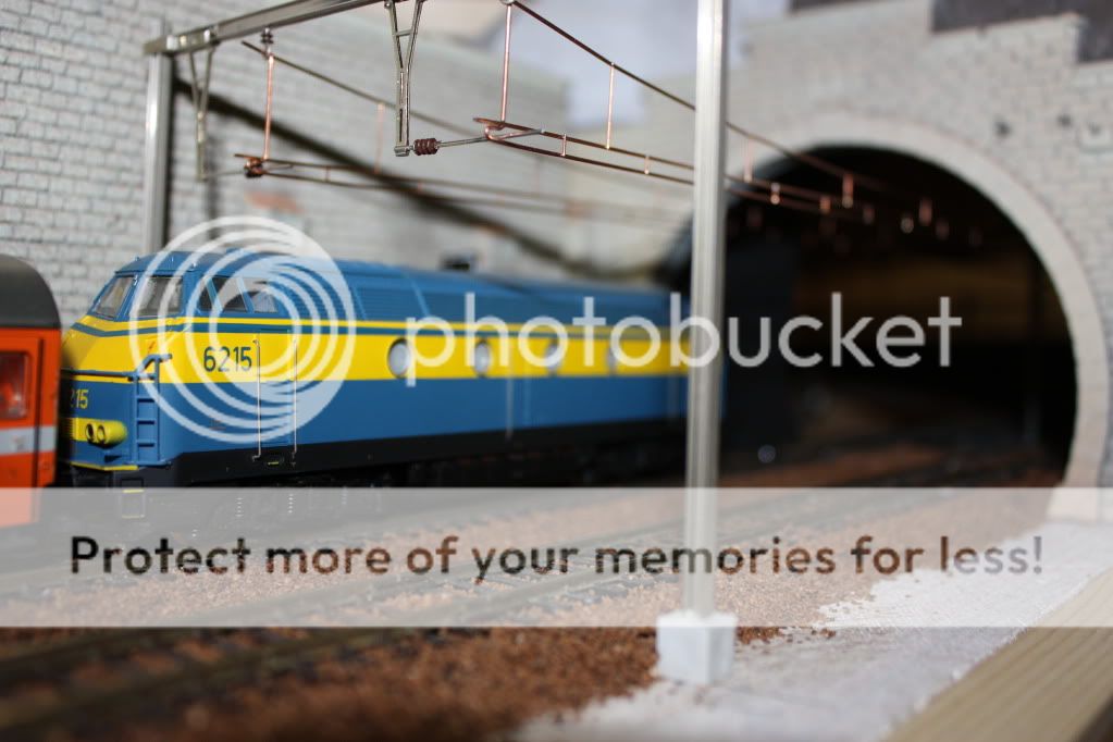

enkele foto's van de paradebaan :
de 6215 is ook terug in dienst gesteld (heeft een decoder gekregen)

Even uwe vingernagel tussen dat metalen stuk friemelen, zodat die even iets openstaat.. En van het moment dat uwe eerste glasvezel erin zit, dan gaan de andere 4 gelijk niets.
Ferre
@ Johan,
bedankt voor de tip, zo heb ik het dus ook gedaan, het sein is getest, en wordt een dezer dagen aangesloten !

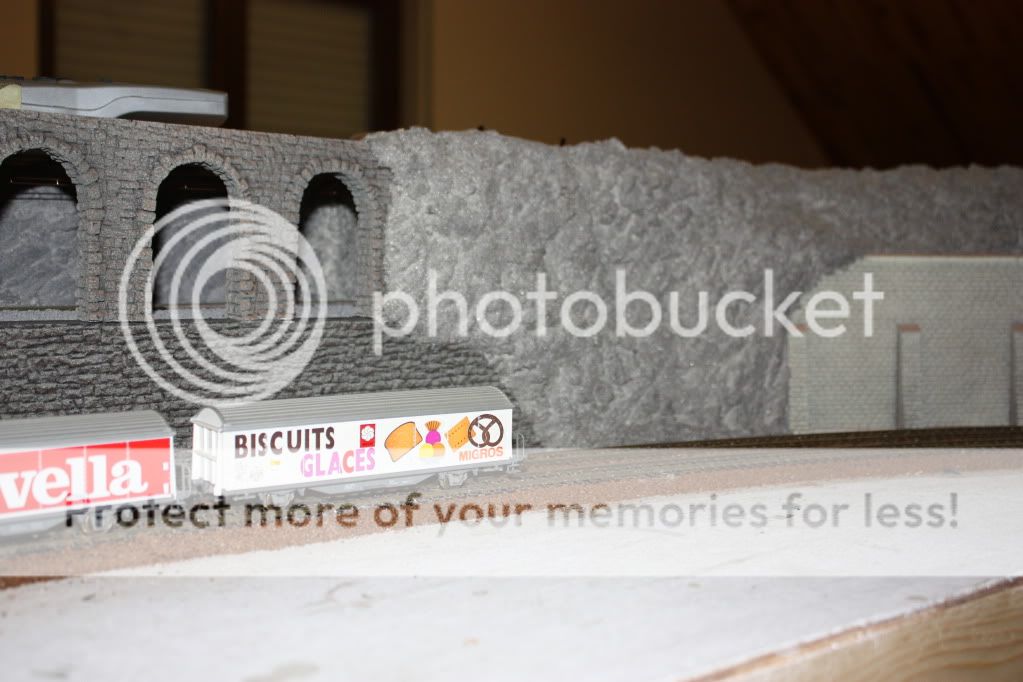

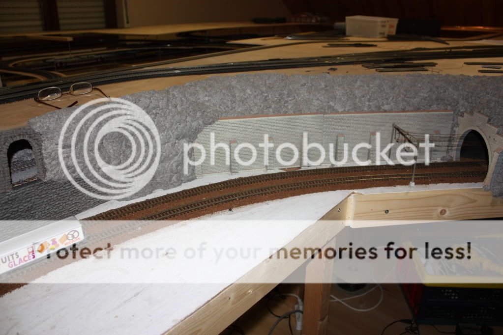

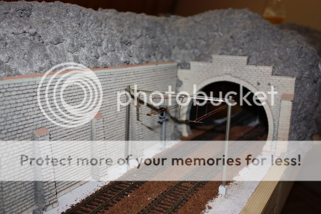

Wel verdergewerkt aan de scenery naast het paradevak.
Enkele foto's van de rechter tunnel:
en zover ben ik aan de linkerkant :

ToThePoint
De bovenleiding is die zelfbouw ?
Ziet er schoon uit.
