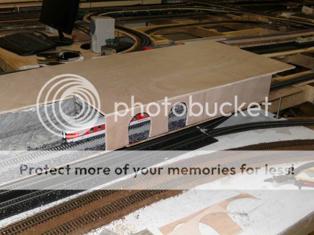

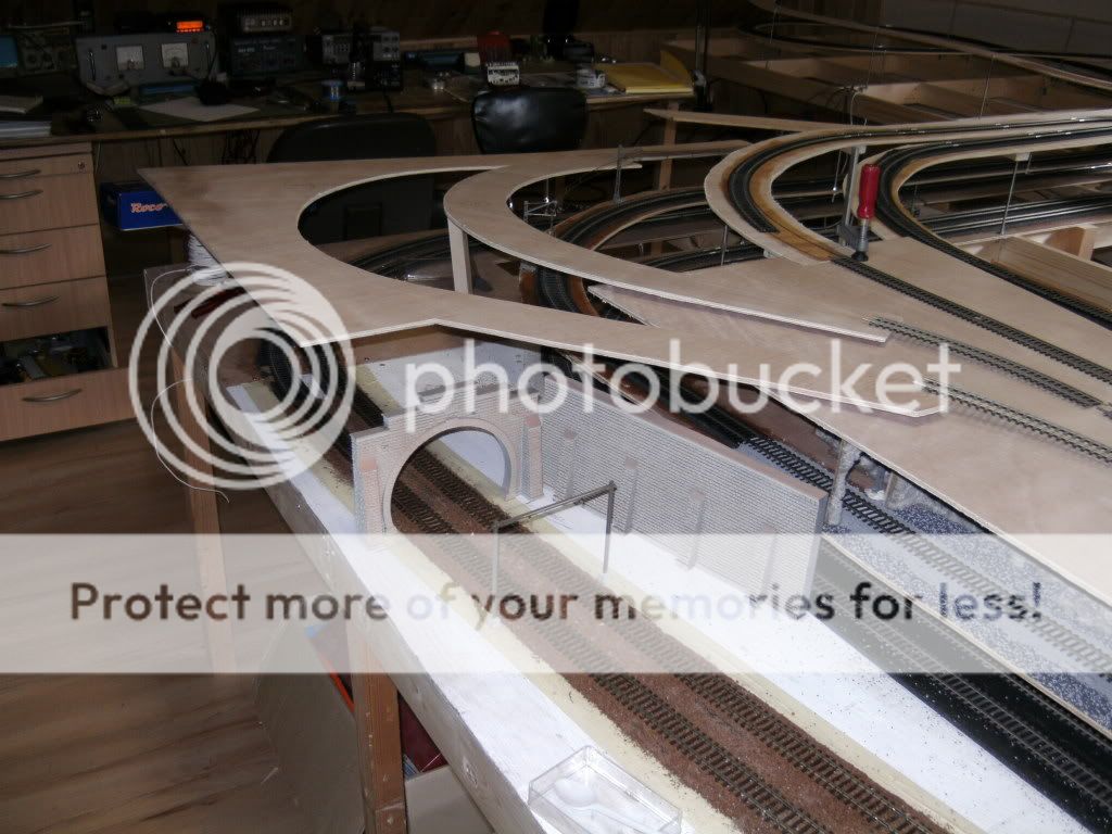

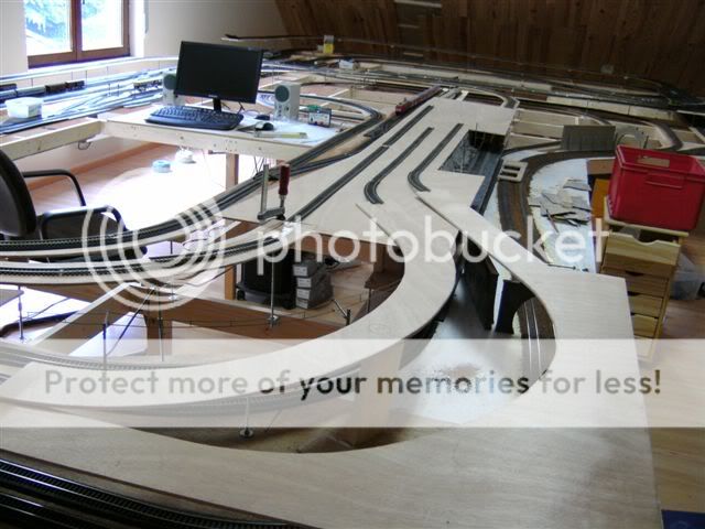

Ondertussen enkele foto's
stukje bijgebouwd bij het paradestuk
en zo gaat het verdergaan ...
