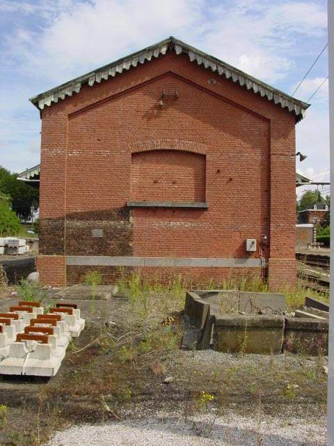

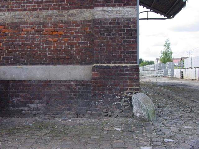

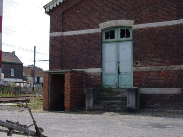

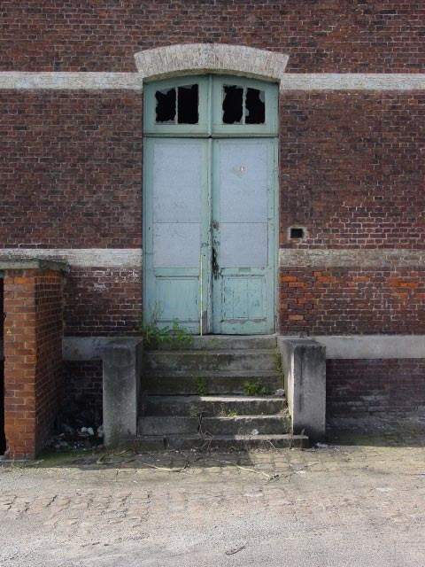

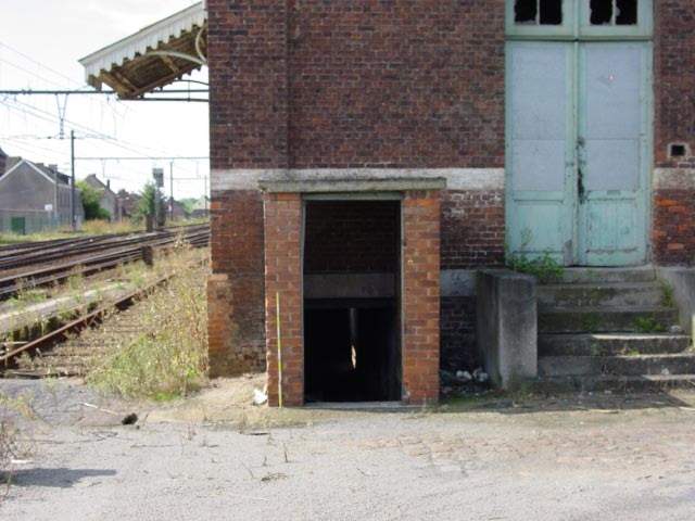

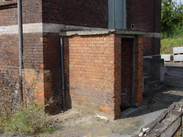

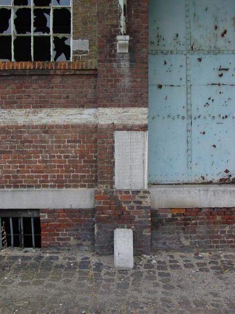

De gevraagde foto's :
op sommige foto's staat er een meter (wit/geel)
gerco
#94
Bedankt, nu kan ik weer verder met tekenen.
Gr. Gerco

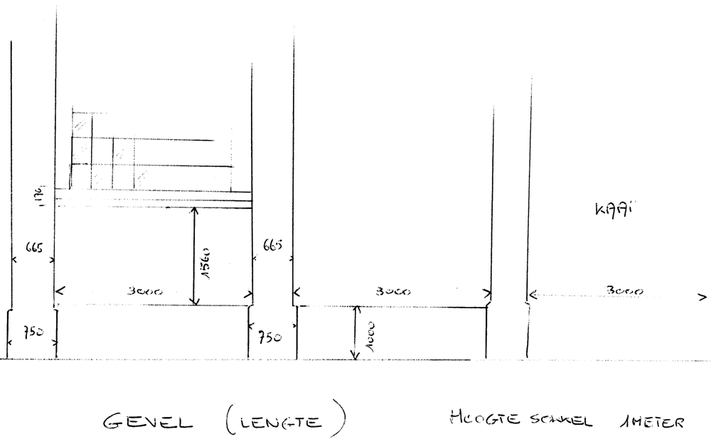

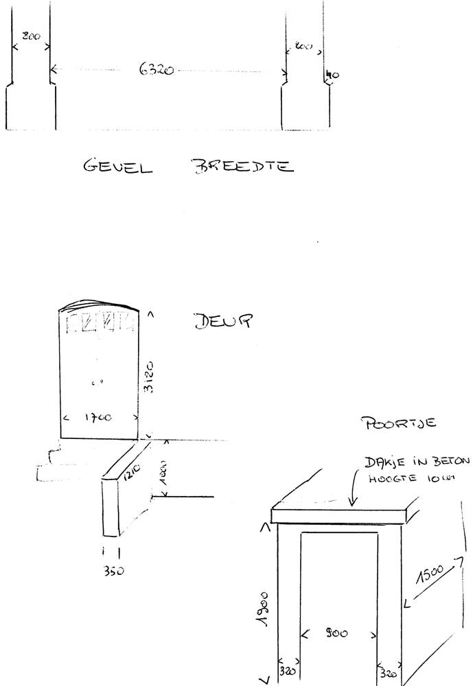

en enkele afmetingen :
gerco
#96
Dank voor de maten. Ik had het gebouw iets te klein getekend. Maar het nu verschaald naar de goede maat.
Gr. Gerco
