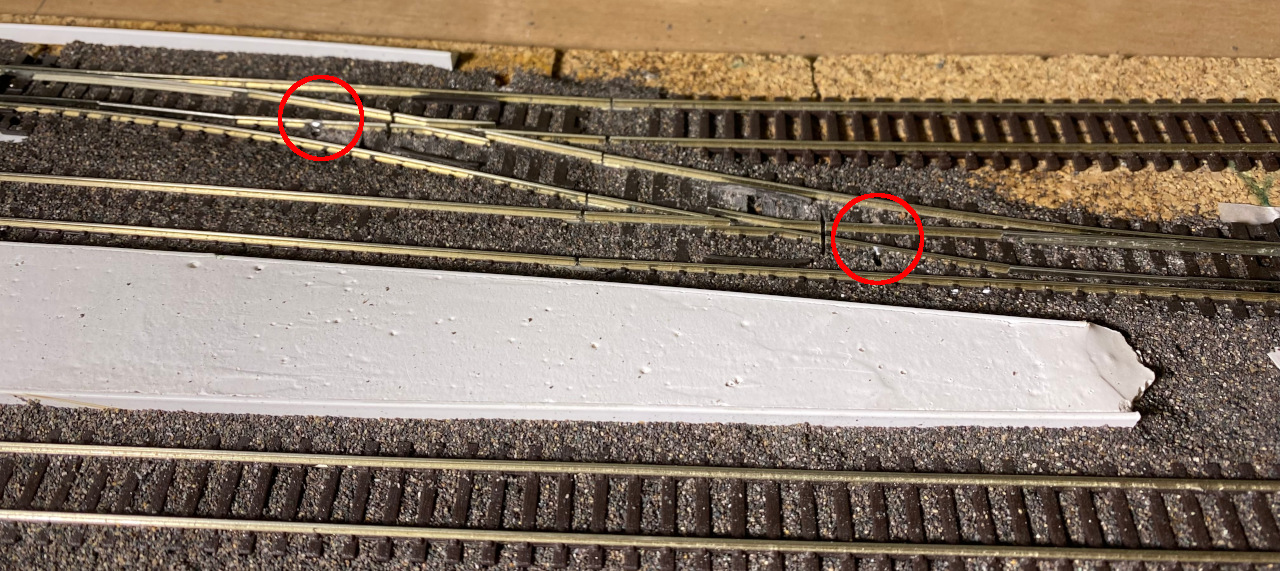

Ik ben vandaag begonnen met de voorbereidingen om de Rosoft ServoSwitch decoders te vervangen door ESU SwitchPilot modules op een van de segementen. Maar ESU kan niet goed overweg met de Peco Electrofrog wissels. De polarisatie van het puntstuk wordt met ESU niet spanningsloos gemaakt tijdens het schakelen van de wisselstand, met kortsluiting als gevolg.
Dus: de tongen worden elektrisch geïsoleerd van het puntstuk door het doorslijpen van de rails. Gaatjes worden geboord naast de buitenkant van de wisseltong-rails om een elektrisch draadje door te voeren, en te solderen aan deze rails. Zo worden de wisseltongen vast gevoed, en het puntstuk kan om het even wanneer omschakelen van polariteit, ongeacht de momentele de stand van de wisseltongen.
Ik weet dat het theoretisch mogelijk is om de omschakeling PRECIES te laten gebeuren wanneer de tongen lost zijn van beide aanliggende rails, maar dat is uiterst kritisch, en verloopt dikwijls in de loop van de tijd, met kortsluiting tot gevolg. Peco heeft ondertussen dit euvel ook opgelost met de invoering van de Unifrog wissels: een ware verbetering.
#3969
Toch wel delicaat. Het doorslijpen doe je best traag en met onderbrekingen om de rails niet te heet te laten worden, en de plastieke railschoentjes niet smelten. Ook moet het slijpschijfje een klein en versleten schijfje zijn want de normale dremelschijfjes zijn te groot. Het schijfje moet klein genoeg dat ie tussen de buitenste rails kan zonder deze mee door te slijpen. Het solderen van het draadje aan de rails moet ook heel omzichtig gebeuren, kort maar toch goed uitgevloeid (vraagt zeker een beheersing van de soldeertechniek), opdat het korte stukje rails niet uit de plastieke schoenjes smelt, want dan is de wissel totaal omzeep (been there, done that  ;D )

De eerste fase van de conversie naar ESU Switchpilot is gedaan. De wisseltongen werden geïsoleerd van het puntstuk, en de tongen kregen een aparte voedingsdraad aangesoldeerd (in de rode cirkels). De wissels zijn klaar. Ik kan nu alle Rosoft modules verwijderen en de oude bedrading opruimen.
