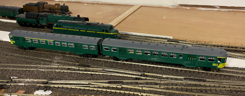

De bijwagen is ook gemonteerd. Ziet al niet slecht uit. De schade aan de zijwand is mijn fout. Moet ik nog herstellen. Zo blijven we bezig.  ;D
stoomlokje
#3931
Mooi stelletje Michiel.
Als je die beschadiging gaat herstellen, is het mogelijk om dan die gele lijn voor de 1° klas doortrekken tot boven de deur,
want die is nu juist te kort.
Goed gezien Saskia. Dat heb ik meteen genoteerd.  :)

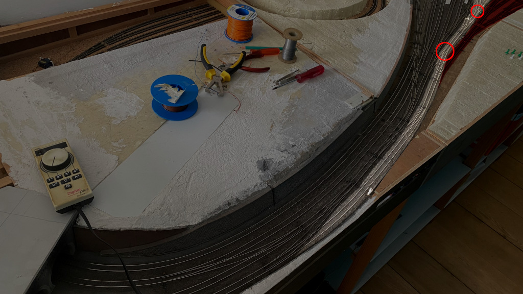

Bedrijvigheid! Ik heb net een paar Rosoft ServoSwitch modules ontvangen. Ik ben blij dat ik er een aantal heb kunnen overkopen. Ik kan nu beginnen met het activeren van een nieuw rijpad over het wisselcomplex: twee wissels worden aangesloten en afgeregeld. Daarna kan ik weer met Koploper stoeien en die nieuwe rijpaden invoeren.
(Treintje omgevallen? Dat heb je met katten die 's nachts overal op springen en onder kruipen. :-\ )
Het rijpad dat geactiveerd wordt, is het rechter spoor op de foto dat opgelicht is. Door de aansluting van de twee wissels in de rode circels kan dit rijpad bereden worden. Dit rijpad ontsluit de depotsporen en verbindt het met het uittrekspoor (het onderste spoor van de 4 onderaan op de foto). Veel depot is er niet (twee naderingssporen en een draaischijf) maar dit is de eerste stap om het depot ook op te nemen in het actief bedrijf. De zone in donkerrood (rechtsboven op de foto) zijn nog niet aangesloten. Dit zijn de sporen die leiden naar de 9 sporen van de opstelbundel.
Dit weekend kan ik het nieuwe rijdpad proberen in gebruik te nemen.
Een werkje dat ik schatte op een goed uur werd uiteindelijk een strijd van een bijna een dag. Alles wat kon mislopen, liep ook mis. Het was een strijd van volharding: Michiel versus modelbaan 18 - 17. Uiteindelijk is het rijpad actief en kan de eerste trein er over heen en weer rijden. En wanneer je het filmpje bekijkt, denk je: is dat alles? Wel, ja, dat korte stukje is waar de strijd van vandaag om ging. Maar ik ben gelukkig.

Het is een anachronisme: de opzet van de modelbaan thema interbellum, en dit viertal. Maar ik heb er plezier in. Ze rijden zoveel beter dan die oude stomers, en het opknappen en samenstellen van dit jaren 70/80 spul is tof werk. Heb er echt zin in. Alle 4 de modellen hebben nog heel wat aandacht nodig, maar de line-up vind ik zelf wel leuk. De stomer is onze museumlok dat even Leopoldswijk aandoet.
