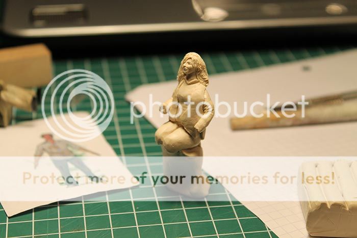

Hallo allemaal,
Heb de afgelopen dagen niet veel tijd gehad om aan m'n projecten te werken, en ook wat gebrek aan energie (beetje slaap-tekort).  Omdat ik gisteren toch nog 'iets' wou doen besloot ik nog een ventje te maken uit het resterende stuk kneedmassa (ik schat dat je zo'n 3 ventjes uit 1 pakje kan maken).
Ik had oa nog een bestuurder nodig voor m'n 62, dus heb ik even nagedacht en opnieuw een poging gewaagd...
Aangezien vrouwen nog steeds in de minderheid zijn in de 'trein-wereld' vond ik het wel geestig om een vrouwelijke treinbestuurster (proberen) te maken.
Er kwamen wel wat grappige reacties op de foto van een bestuurster in een ander onderwerp, dus het leek me wel een uitdaging en 'eens iets anders'  :D

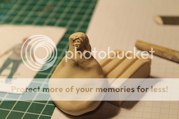

Ik had nog genoeg massa over van vorige keer, eerst begin ik met het hoofd.  Dit blijft toch echt wel het meest lastige deel van zo'n ventje... Zeker als het een vrouw moet worden  :-X
Heb weer zitten sukkelen om een vrouwelijk gezicht te maken,
ik zit dan met een naald op enkele mm² te 'ploeteren' dus dat is telkens een beetje vloeken en zuchten...
Na een hele tijd begon het er wat menselijker uit te zien, meerdere keren opnieuw begonnen en als je dan denk "nu is het wel goed" dan stomp je 5 minuten later per ongeluk met een vinger tegen het hoofd en is het weer volledig verminkt  :o

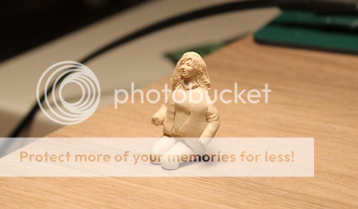

Bovenlijf...

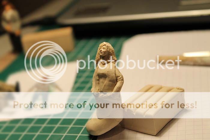

Armpjes...
Zoals je kan zien maak ik haar 'zittend', ze 'zit' dan ook in de stuurcabine...
Na een paar uur prutsen gaat ze de oven in (30 minuutjes - 110°)
Omwille van de sterkte en bewerkbaarheid laat ik er onderaan een stuk aanhangen dat ik later wegzaag...

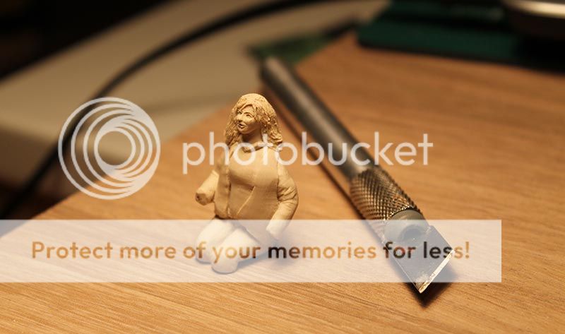

Het ventje moet dan een ruime tijd afkoelen.
Deze avond heb ik het ventje nog nabewerkt;  Eerst de overschot wegzagen aan de onderkant.
Dan verder zitten frezen met een boormachientje, hier en daar wat versmallen en bijwerken.
Zoals je kan zien heb ik er geen handen voor gemaakt, dat was vrij lastig en 'slap' om te maken.

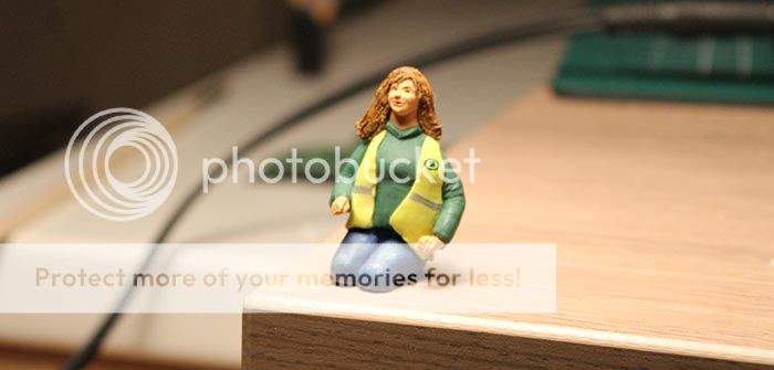

Na lang zoeken blijkt dat ik zogoed als niets meer heb liggen van 1/35 soldaten, wat ik nog wel vond was een zakje met speelgoed soldaten die ik als kind mooi heb geschilderd  :o...   Heb toch 2 vrijwilligers gevonden die graag een 'handje wouden helpen'  :D (arme stakkers...)
Dan beginnen schilderen (revell/humbroll potjes)
Het geel nmbs-fluo-vestje mag natuurlijk niet ontbreken hè!
Regelmatig uitstappen en in de bundels rondwandelen vereist nu eenmaal dat je goed zichtbaar bent :))

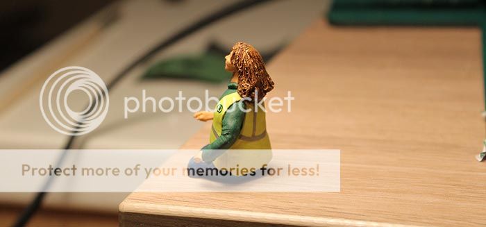

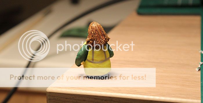

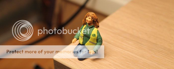

Op dit moment ziet ze er zo uit, moet nog een beetje bijwerken als het droog is.  In principe ga je er waarschijnlijk niet zoveel van zien in de 62, maar het is wel een leuk detail als hij voorbij rijd natuurlijk.  Nu moet ik toch minstens 1 stuurpost een beetje aankleden.
De handen heb ik zo geplaatst zodat haar linkerhand op de pneumatische remkraan rust en de rechthand bediend een elektrisch knopke.
Patat; ondertussen is het alweer 04:00u  :-X
