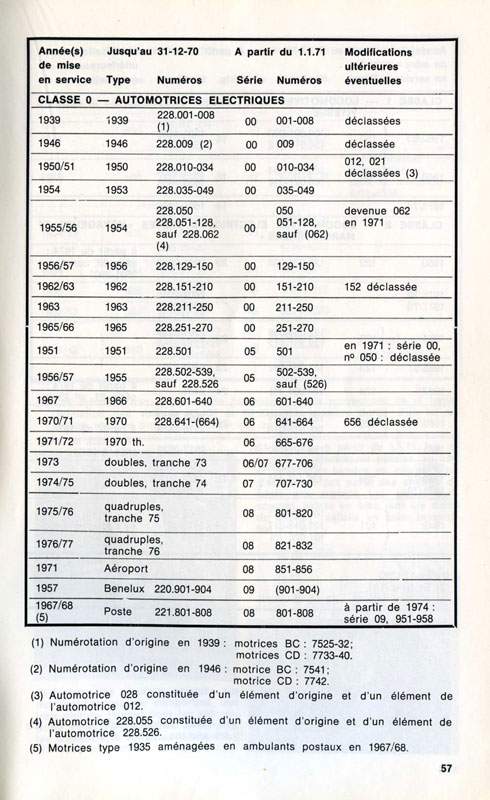

Die 601 is naar mijn mening een typenummer, dat nog zou moeten gevolgd zijn door een punt en twee cijfers er achter (5 cijfers dus).
De hernummering naar 3 cijfers voor stellen en 4 voor locs gebeurde vanaf 1971.
Volgens mij werden deze motorstellen voor 1971 allen toegewezen tot het type 228, gevolgd door het reeksnummer na het punt: bijvoorbeeld 228.011 werd later reeks "011". Dit is nog steeds zichtbaar langs binnen, boven de centrale sluisdeuren die de stellen koppelen. Zelfs bij de gemoderniseerde versie zie je nog de bordjes met nummers als "228.601". Maar GeM, je opmerking lijkt terrecht dat enkel het reeksnummer werd vermeld aan de buitenzijde onder de rechter frontseinen, zelfs voor 1971.

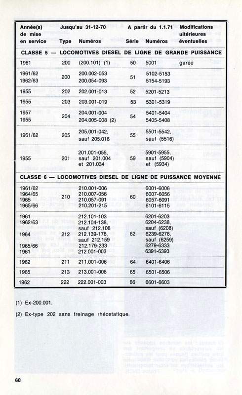

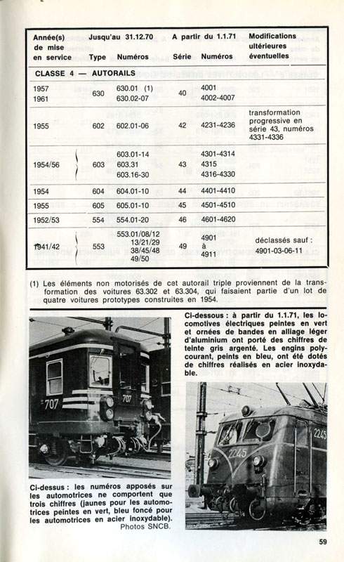

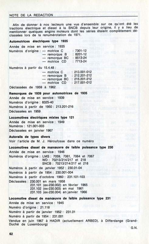

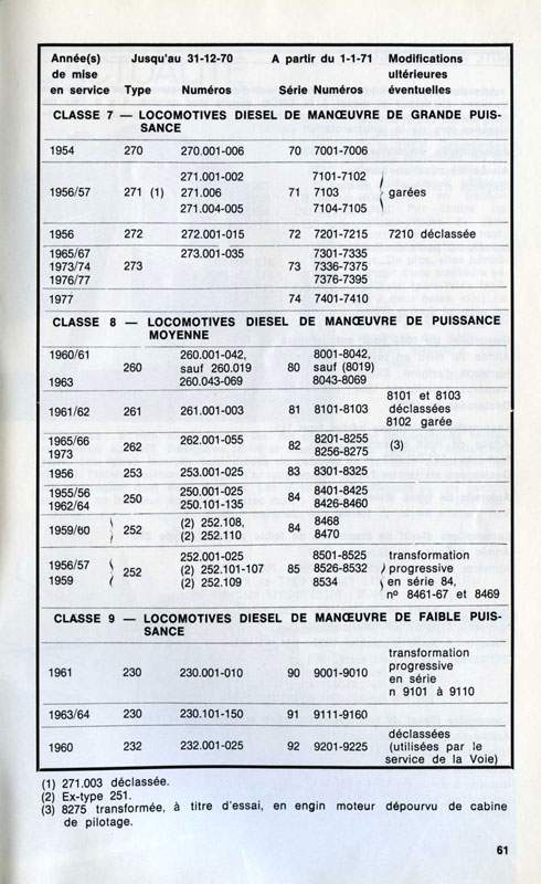

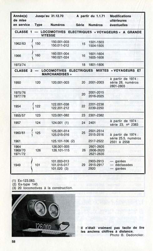

Type, reeks en stel :
En voor de de stel nummers, verwijs ik naar HIER, Au Fil du Rail, nummer IX, blz 32, met dank aan Saraan.
Vertaling [:D]
Type - Type
S?rie - Reeks
Num?ro de rame - Stel nummer
GeM
Patrick en Michiel, bedankt voor deze schat aan informatie![:0]
Ik besluit hieruit dat zowel in TP3 als 4 enkel het reeksnummer gebruikt werd op de koppen.
In een oude Rail-Revue vond ik inmiddels 2 artikels over de AM62 waarbij ook de schildering werd besproken. Hier stelt men dat in 1970 de gele banden op de zijkant breder geschilderd werden. De gele schildering van de overgangsdeur werd vanaf 1978 ingevoerd. Indien deze regel ook werd toegepast op de AM54, is het voorbeeld van ViTrains m.i. een TP4 schildering.
