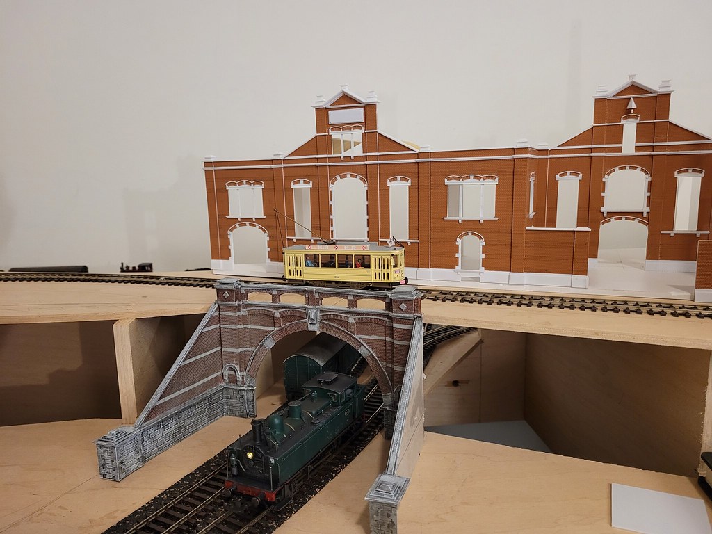

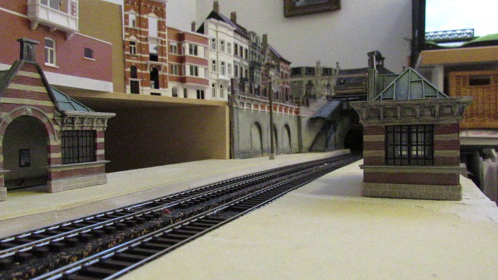

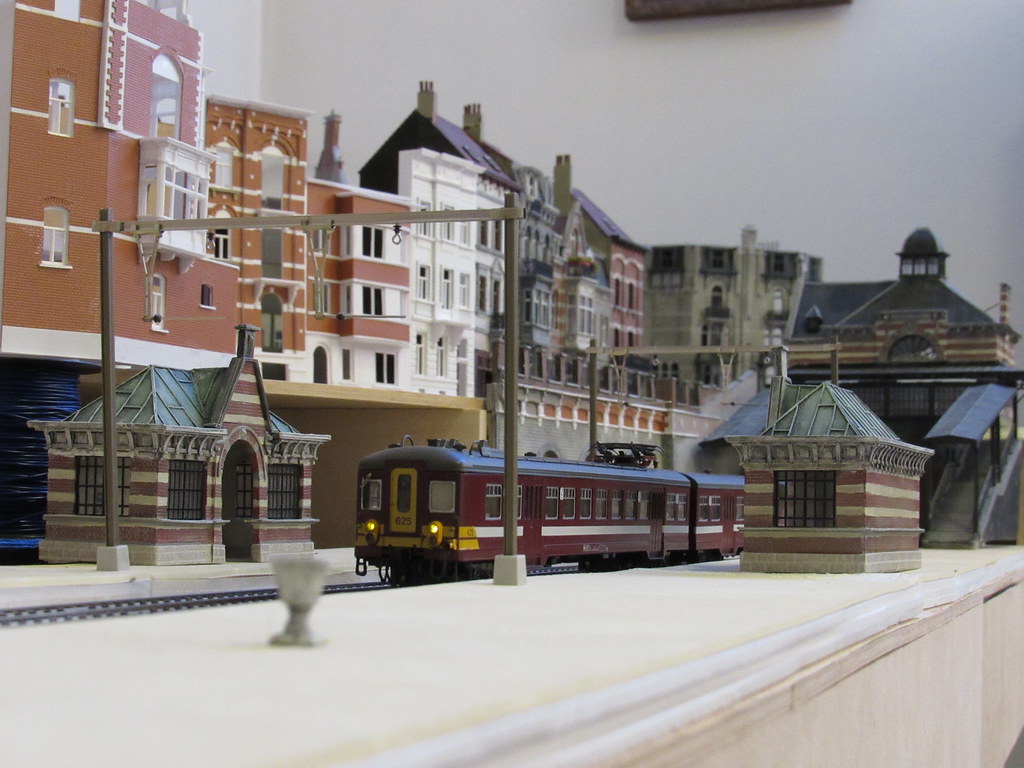

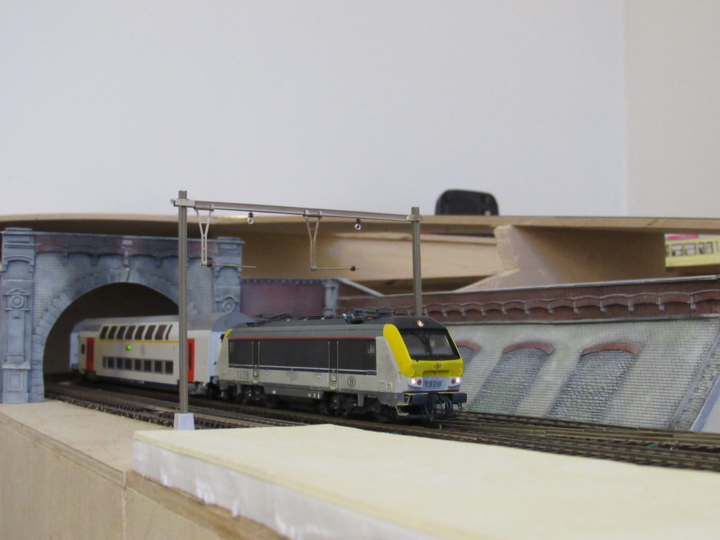

Niet echt een update, maar nu Floris het motorstel wist te pimpen heb ik van de gelegenheid gebruik gemaakt om eens een paar tijdperkjes hoger te rijden ;) Ik moet er niet bij zeggen dat deze het perfect doet, en vlot over de bogen en wissels bolt. Rijdt in elk geval vlotter dan op Floris' Trix-express rails...
