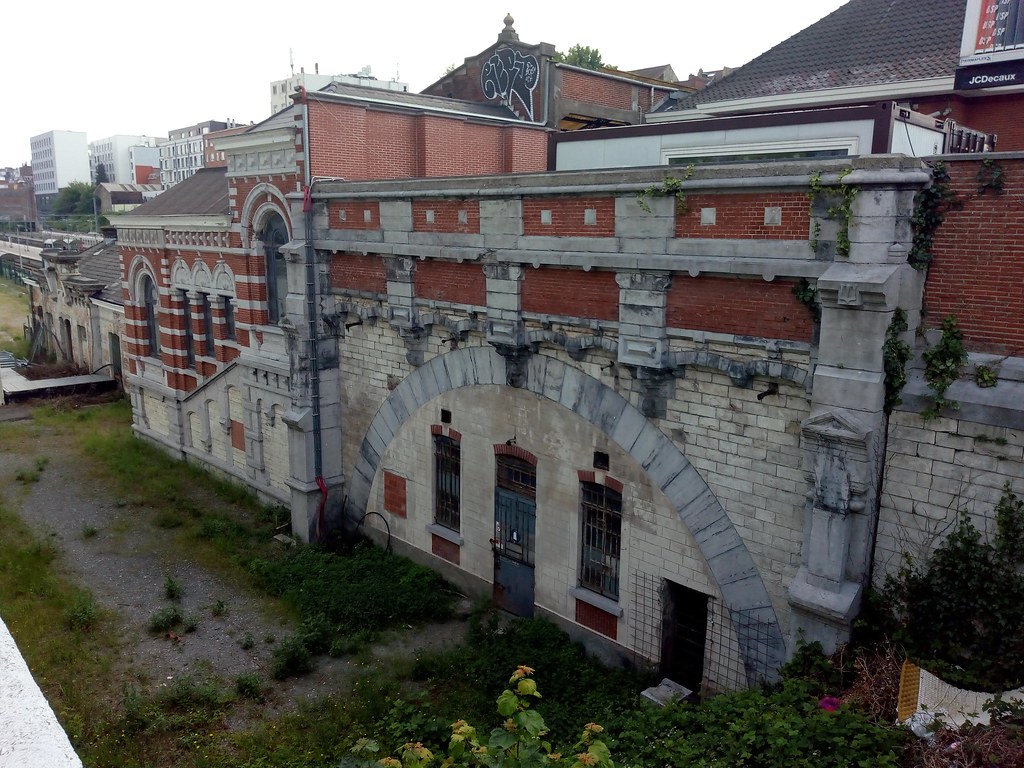

Daar heb je op zich wel gelijk in, maar ik vind het niet meer de moeite om daarvoor de baan nu nog aan te passen en het houtwerk te gaan verzagen. Op zich dient deze aftakking naar de brouwerij toch maar om te rangeren met een paar wagonnetjes, dus ik denk dat dit nog wel moet lukken. Ik stoorde me wel meer en meer aan het gapende gat hier, dus ben ik begonnen met het maken van de brug- en tunnelingangen, alsook de muren naast de sporen. Aan inspiratie geen gebrek hier in Brussel. Ik vind dat dergelijke eigenzinnige spoorwegarchitectuur niet mag ontbreken op Zwanzebeek.

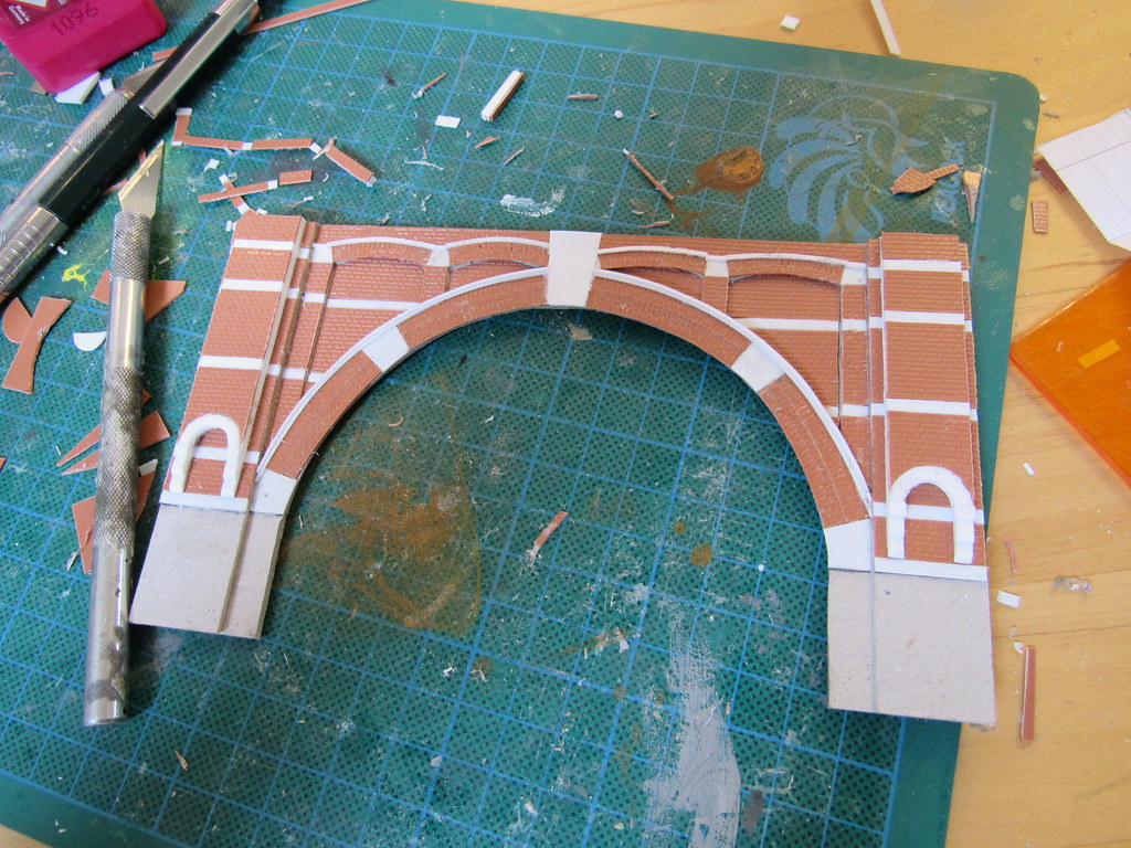

Het eerste projectje is de brug rechts. Ik ben begonnen met het ontwerpen van een unieke brug, en maakte een mock-up op schaal.
IMG_9484 by Alan Jockmans, on Flickr
Dan heb ik het portaal uitgebouwd met styreen op een kartonnen basis.
IMG_9487 by Alan Jockmans, on Flickr
IMG_9491 by Alan Jockmans, on Flickr
Ik ben zeer tevreden van het eindresultaat. Ik ga misschien nog een paar details met de 3D-printer toevoegen.
IMG_9496 by Alan Jockmans, on Flickr
IMG_9499 by Alan Jockmans, on Flickr
Als alles goed gaat kan ik dit weekend verder werken aan de spoorwegarchitectuur. Ik zou graag het linkse tunnelportaal klaar hebben, en eventueel al de basis voor de muur leggen. Een volgende update volgt.

Welke lijm gebruik je om styreen op karton te plakken?
Citaat van: Klaas Zondervan op 27 mei 2022, 11:59:55 AM
Fraai portaal geworden.
Gewoon tacky glue van de action, dat heeft bij mij altijd goed gewerkt om karton en styreen te verlijmen.

Houtwerk moet daar niet voor aangepast worden hoor, je zit dan wel met een keerlus natuurlijk
Wel een mooi portaal dat je daar neerzet! Pfoe.
Citaat van: Alan On Track op 27 mei 2022, 12:13:00 PM
Bedankt voor het antwoord. Ik zal daar eens naar gaan zoeken.
Tot nu toe gebruikte ik Bisontix. Dat werkt wel goed, maar omslachtig. Je moet beide delen insmeren en dan 15 minuten wachten alvorens samen te voegen.
Driesel
CiteerWel een mooi portaal dat je daar neerzet! Pfoe
Ik kan deze uitspraak alleen maar herhalen! Prachtig werk, Alan
