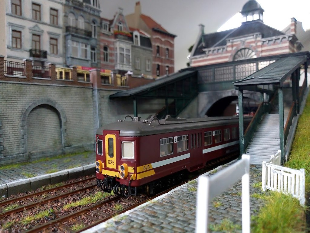

Op spoorniveau zijn de rails intussen van ballast (en onkruid) voorzien en ik heb ook de perrons afgewerkt.
Ik ben in het bijzonder gelukkig hoe het verharde deel met kasseien is uitgedraaid. Ik heb dit resultaat bekomen door eerst alles in een lichtgrijze kleur te schilderen en vervolgens aantal stenen individueel te highlighten in verschillende verdunde tinten grijs, beige en bruin.  De voegen tussen de kasseien werden gevuld met zeer fijn gezeefde grond die ik gefixeerd heb met verdunde mod-podge matt. Het geheel heeft vervolgens een groene wash gekregen om mos en onkruid tussen de stenen te imiteren. Het gras is tenslotte toegevoegd met de Grass-master
De AM66 hoort evenmin in dit tijdperk thuis, maar past wel in het sfeertje  ;D.
IMG_20210717_160701238 by Alan Jockmans, on Flickr
Ik ben blij dat de kasseien zo zijn uitgedraaid, wetende dat 90% van het straatniveau ook op deze manier geplaveid gaat worden. Ik heb nog wel wat kraswerk voor de boeg...

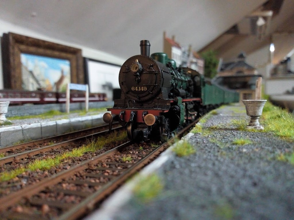

De rest van de perrons zijn onverhard. Ik had lang de intentie om zoals hierboven aangehaald met de typische 'rode' sintels te werken, maar ik slaagde er maar niet in om de juiste kleur te bekomen. Bovendien vond ik dat de kleurencombinatie niet mooi uitkwam in het geheel, dus ben ik gewoon voor grind gegaan. Ik heb dit gemaakt door gewoon zand te fixeren, dit grijs te schilderen en vervolgens verschillende donkere washes te geven. Door de oppervlakte op het einde ook flink te drybrushen komt het effect echt tot leven. Ter afwerking heb ik ook nog gras in verschillende lengtes toegevoegd, het moet tenslotte een slecht onderhouden perron voorstellen.
