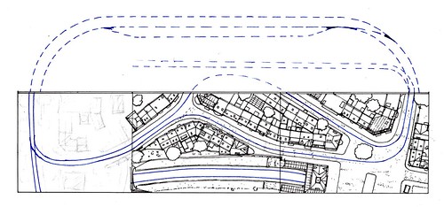

De laatste tijd niet veel meer voortgebouwd wegens andere verplichtingen, maar wel nog eens aan het denken geslagen over het sporenplan. Mijn baantje is eigenlijk relatief diep (61 cm), maar in het huidige plan wordt dit niet echt sterk benut. Hier had ik tot nu achter het station gewoon een huizenblok gepland, maar ik denk eraan om hier misschien eerder een grote brouwerij met eigen industrieaansluiting te plaatsen, waarop ik dan ook een klein beetje zou kunnen rangeren. Op de derde module dacht ik eraan om de tram op twee niveaus te laten rijden.
Ik heb mijn plan even verder uitgeschetst op basis van de nieuwe ideeën. Ook de tram zou hierbij wat meer zichtbaar worden op de tweede module. De gebouwen zijn nog speculatief, ik heb deze dus even grijs gearceerd.
Het oude plan:
img008 by Alan Jockmans, on Flickr
Het nieuwe concept:
Het is in principe mogelijk om deze aanpassingen te doen met het materiaal dat ik nu heb, en ik heb de industrieaansluiting alvast even gepast. Het enige nadeel is dat ik hiervoor een deel van mijn perron ga moeten opofferen.

Mooi hoor!
De baan wordt ook spontaan gemaakt/geoptimaliseerd met nieuwe inzichten. Dat is ook wel een toffe manier van werken.
Jappy
Ik ben fan van het nieuwe plan. Het geeft de mogelijkheid iets meer te doen met de treinen, plus blijft er ondanks het uitgebreide spoorverloop van trein én tram natuurlijk uitzien en niet overvol.
Stoker bij de Miljoenenlijn
De bijkomende sporen doen een beetje denken aan de doorsteek van het ringspoor naar tour&taxis. Met dan de brug van de jubelfeestlaan die het geheel visueel afsluit.
