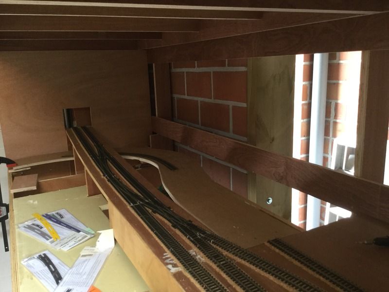

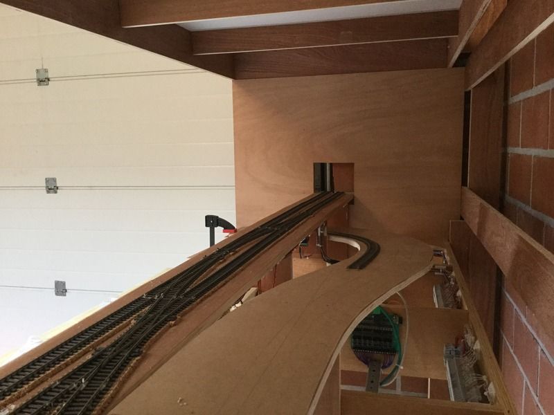

Sinds vorige week ben ik op zoek naar een oplossing om een koppeling te maken naar een module met de helix.
Er is een mogelijkheid om dit te realiseren maar dan moet ik werken met een hellingsgraad van 5%. Ik stel mij de vraag of dit haalbaar en mooi is. Natuurlijk kan deze helling wel wat gemaskeerd worden met de scenery maar het blijft toch enigszins zichtbaar.
Verder heb je met deze 5% slechts een vrije doorgangshoogte van 6,5cm, wat bijzonder weinig is. Vergroten naar 7 of 8cm kan maar dit ten koste van de helling (die nu al zo groot is).
Onderstaand een paar foto's van de situatie en proefopstelling. De bovenliggende baan heb ik laten stijgen met 1,5%.
Graag had ik jullie mening en ideeën.
Dat is verdomd steil zeker als je lange rammen heb, is er een mogelijkheid om verderaf al te beginnen dalen/stijgen, denk zoiets van een spoor achter half reliëf gebouwen ???
@Eric,
Inderdaad serieus stijl. Uw suggestie heb ik ook al overwogen maar dan zou je twee dalende sporen hebben langs de perrons, wat niet echt realistisch is. Ideaal zou natuurlijk 1% of max. 2% zijn maar ik vrees dat dit niet haalbaar is.
In Antwerpen-Berchem liggen de sporen ook op verschillende niveau's, dus onrealistisch is het niet.
Of het in Frankrijk ook voorkomt, daar heb ik geen idee van.

Eerder beginnen  met dalen, en in een ruimere boog, iets sterker het dubbele hoofdspoor laten stijgen, en een vakwerk
Brug in de hoofdbaan? volgens mij heb je dan, als ik het zie, minder hoogteverschil  nodig om te overbruggen, 5 cm/meter is wel erg veel, weet ik uit ervaring  ;)

Stations met sporen op verschillende niveau's, kom je inderdaad wel regelmatig tegen maar eerlijk gezegd heb ik dit nog niet in een landelijke omgeving gezien. Mogelijk bestaat het wel. Ik ga eens wat opzoek werk doen.

Dit is net het probleem. Als ik vroeger moet dalen, moet ik starten in het midden van mijn stationstraject. Ik moet alle mogelijkheden nog eens op een rijtje zetten.
