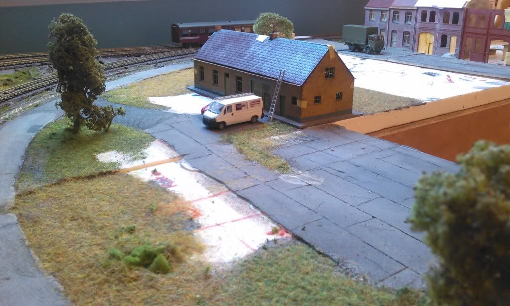

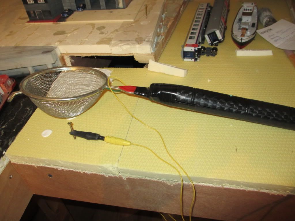

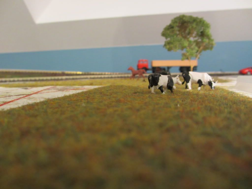

Het gras was met stofzuiger gedaan.
heb nog een elektrische mepper en metalen zeef liggen, denk dat ik
idd een zelfbouw gras master ga fabriceren.
Stieven76
Het gras op mijn module is ook met een zelfbouw grasmaster gedaan en dat werkt best wel goed vind ik.  ;)
Wel doe ik altijd korte stukjes.
mnieuwlaet
Ja het waren enkele drukke avonden, de zelfbouwgrassmaster is gebouwd in een half uurtje.
En het eerste resultaat is er ook natuurlijk, je moet het gewoon direct testen. Mij dunkt dat het gras toch iets rechter staat met de master der grasjes.

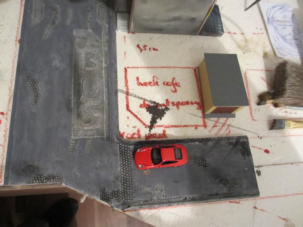

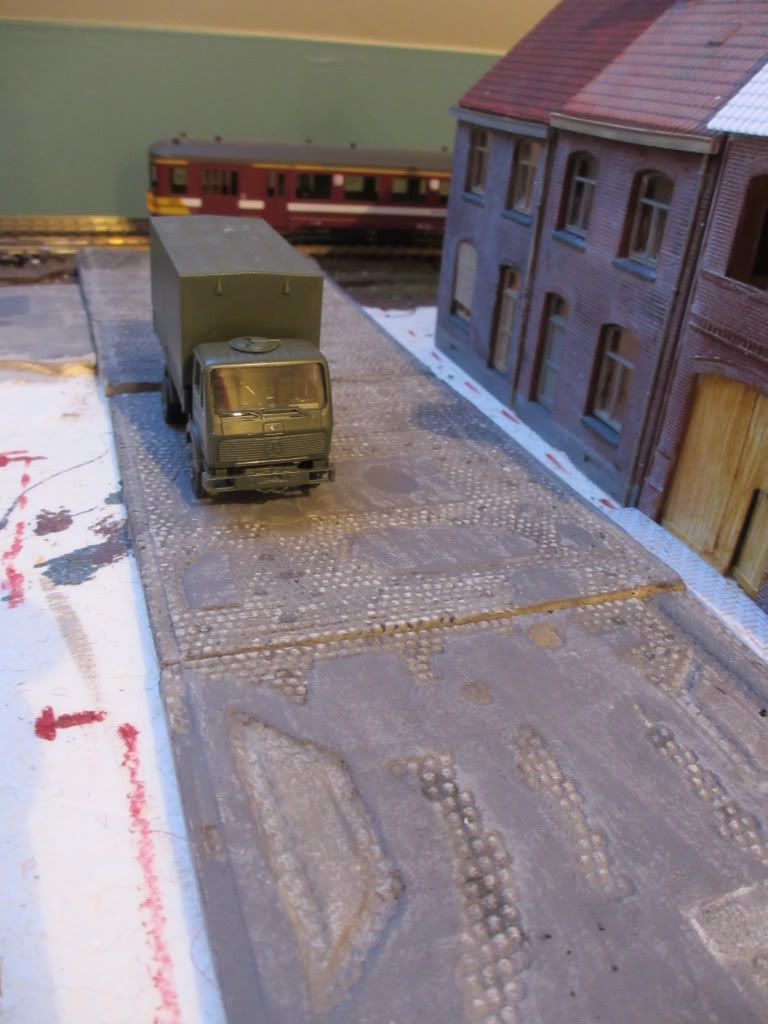

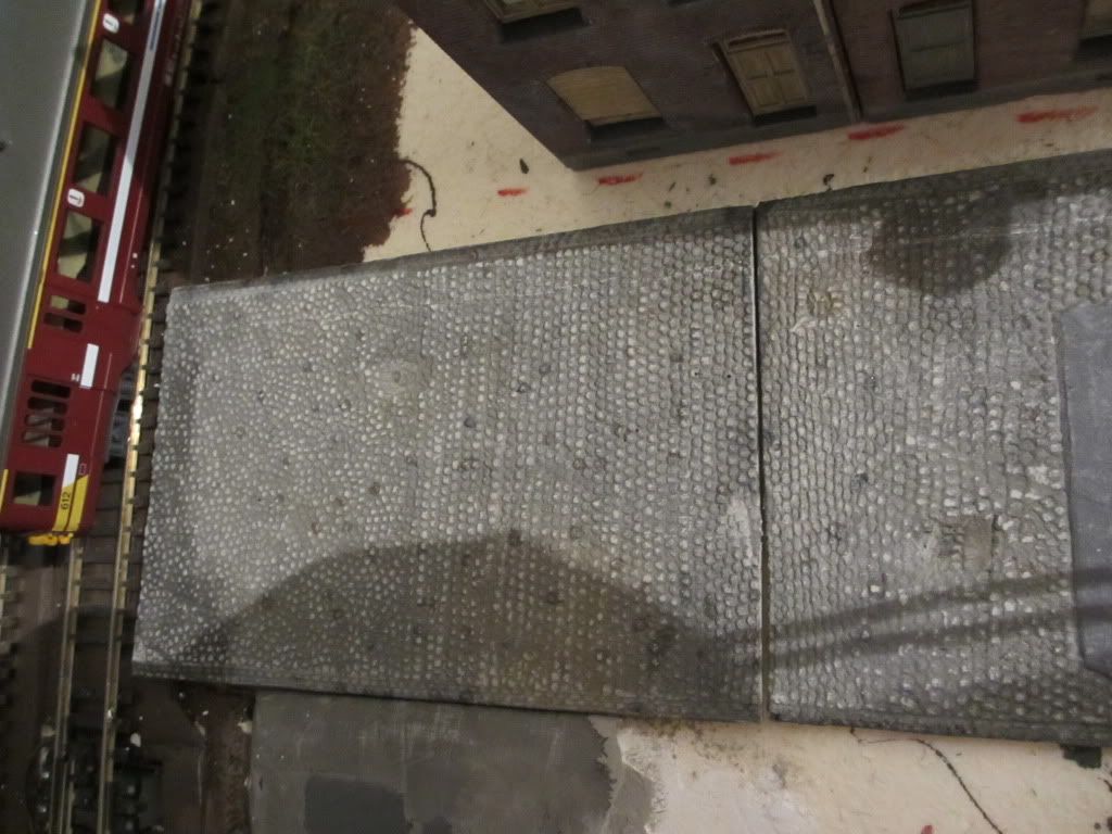

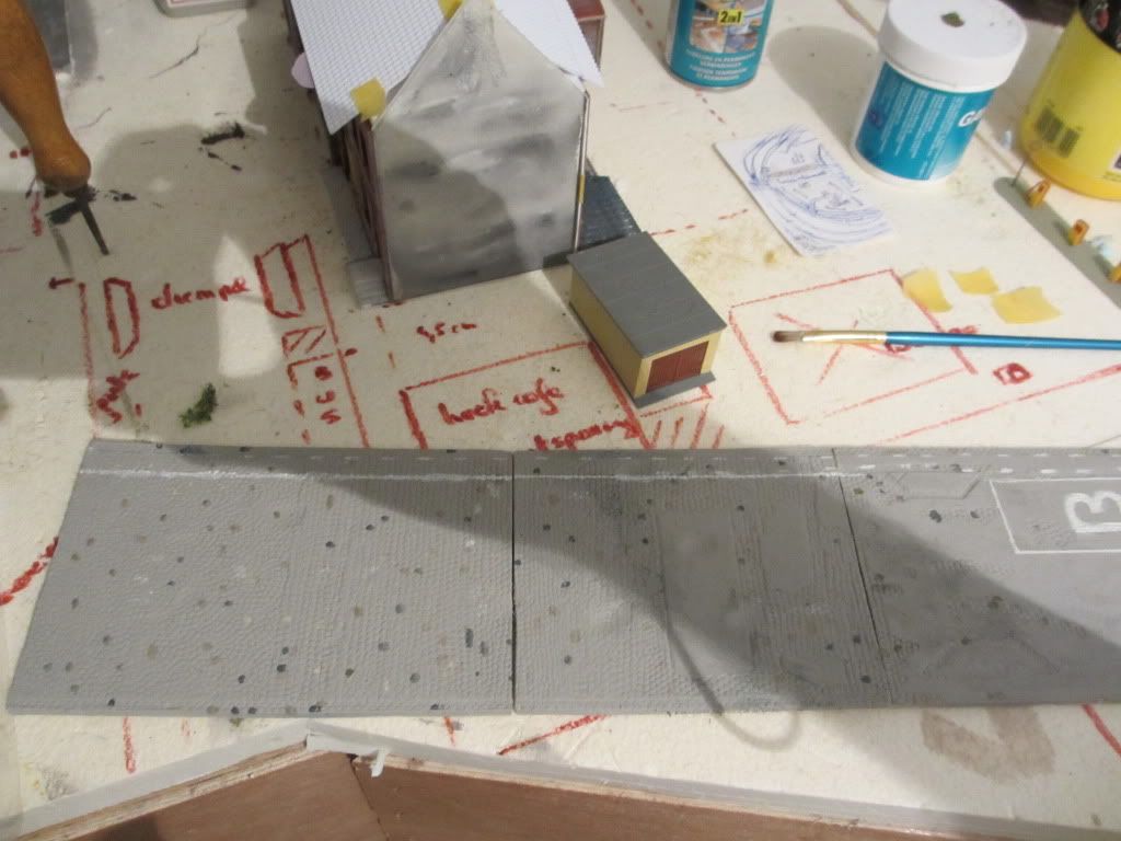

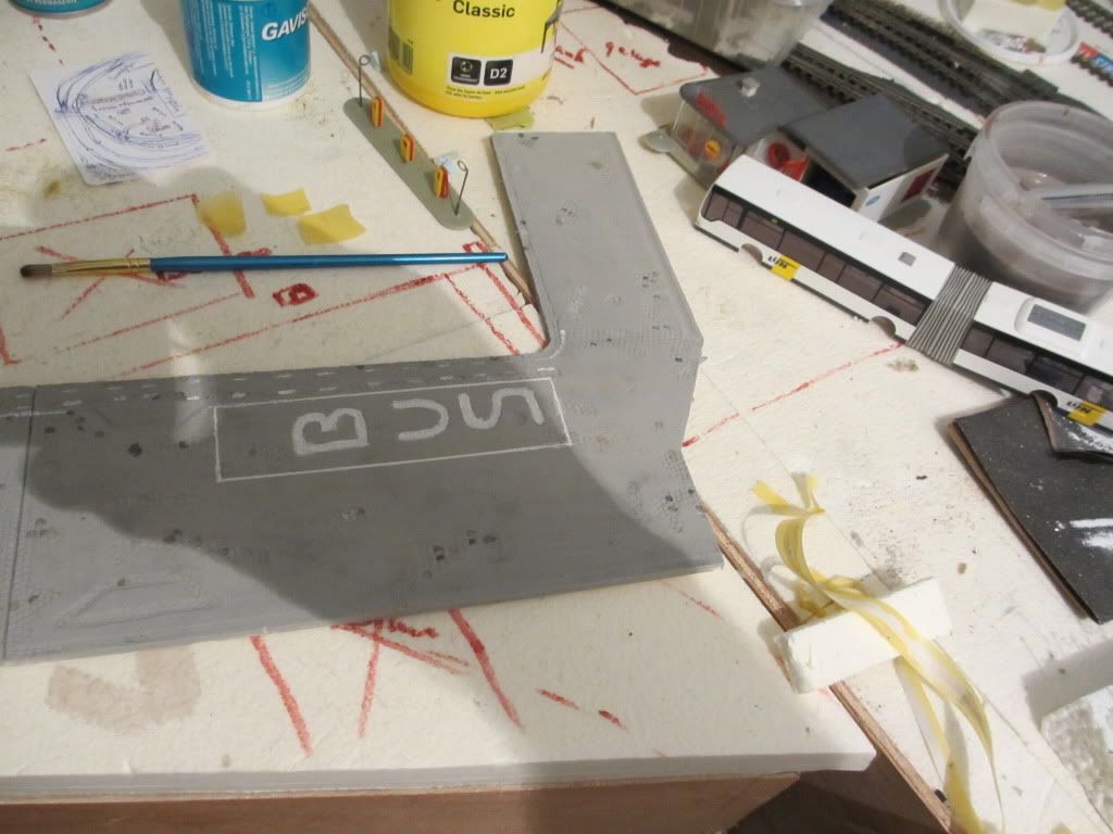

Ook de straat in architectenkarton is goed geslaagd, stukken kasseien, met tarmac en verzakkingen en stuk beton aan de bushalte...
Morgen gaan we een hoekcafe maken voor in de hoek van de straat vlak aan de bushalte. En de Boerderij ligt al klaar, de geveldelen moeten nog geschilderd worden en zijn status bepaald (vervallen, gerestaureerd, ...)

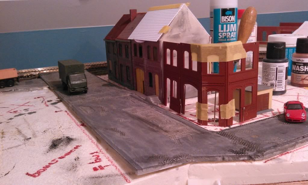

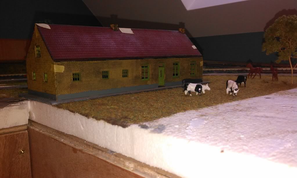

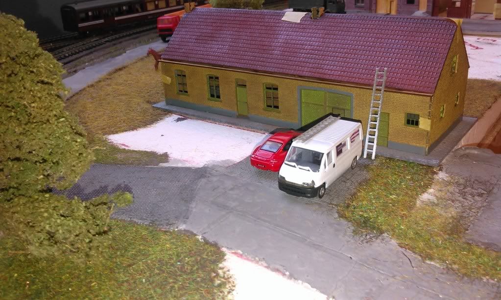

Ondertussen de boerderij van c)tracx eens geschilderd en samengestoken (nog niet verlijmd). Ook de eens het hoekcafe uitgezet, daar zal nog één en ander aan veranderen, nog een garage naast het cafe om de goedern te lossen of een keldergat.
Een keldergat was vroeger nogal hangbaar.
De boererij eventjes op zijn plaats gezet, zoals je ziet nog onder constructie.
En het hoekcafe, hier zijn nog enkele aanpassingen nodig.
Het linker stuk wordt een klein huisje (waarschijnlijk volledig zelfbouw en scratch) De garage komt rechts in dezelfde stijl zoals het cafe. (geveldelen van aughagen)
Trouwens in brugge geweest en architectenkarton in supergrote vellen gekocht bij De Schacht (amazing) nog kunnen straten tot 80 cm (ongeveer) uit één stuk gemaakt worden...  :D.

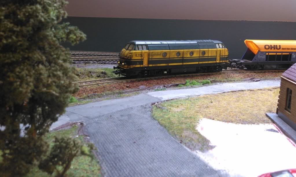

ik heb een klein probleempje. ik heb decals gemaakt. met het infrabellogo om op mijn 6204 te plaatsen. Met mijn inktjetprinter het blauwe logo gemaakt vernis erop... helaas op de gele strook van de lok is  deze decal groen...! Uiteraard vormen blauw en geel samen groen. Hoe kan ik dit oplossen...?
TBCédric
Decal eventueel verwijderen en het stuk van het geel in het wit schilderen zodat je als je eventueel een nieuwe decal plaats een gele lijn hebt ipv een groene?
mnieuwlaet
eigenlijk een gele decal met blauw infra logo printen. Daaronder de loc wit schilderen... Wat bij geel printen dan eventueel zou kunnen achterwege gelaten worden?
TBCédric
Citaat van: mnieuwlaet op 21 januari 2014, 18:11:51 PM
Ik dacht even dat het om jouw blauwe lok ging.  :-[
Als je je decal geel print met je blauw erbij én je ondergrond is nog steeds geel denk ik dat het niet zal helpen. Ik zou het te decallen plekje wat wit schilderen én daarover een decal met geel  en het blauw logo erop. Ik denk dat dat het beste zal zijn.
