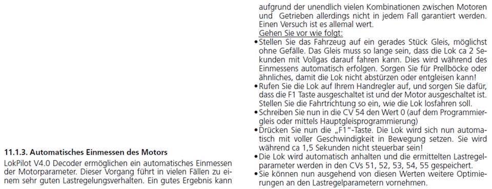

CV 54 is de parameter K van PI regelaar en regelt de "hardheid" van lastafhankelijke aansturing.
Voor mijn 29 staat CV 54 of de K parameter op 5 (van 255).

bladzijde 37 van de handleiding van de ESU Lokpilot V4 eens lezen. En zeker punt 11.1.3  ;)

Voor de duidelijkheid: het gaat hieronder om type 29 (en NIET om type 53):
Bedankt voor de tip. Er zat geen Loksound V4.0 M4 handleiding bij de locomotief. Ik heb de Engelstalige versie opgehaald van de ESU website.
En het truukje met CV 54 op "0" en F1 uitgevoerd. Werkt uitstekend. Ziehier de CV waarden die ik uitgelezen heb met mijn CS1R:
Regulation parameter "I slow"  (CV 57):        0       (bereik: 0-255)
Regulation parameter "K slow" (CV 52):      12       (bereik: 0-255)
Regulation reference/voltage    (CV 53):      90      (bereik: 0-255)
Regulation parameter "K"         (CV 54):    127      (bereik: 0-255)
Regulation parameter "I"         (CV 55):      12       (bereik: 0-255)
Regulation influence                (CV 56):    255      (bereik: 0-255)
De "T" parameter kan ik niet terugvinden en ook niet koppelen aan een CV waarde.
Voor het uitlezen van de eerdere CV waarden had ik het programma LokProgrammer 4 gebruikt maar ik vermoed dat daar toen niet de correcte uitlezing heeft plaatsgevonden. Ik wacht op de nieuwe USB interface kabel die nodig is voor de correcte werking, en heb dus de "oude" USB interface kabel gebruikt.
Probleem van de te lage maximum schaalsnelheid is hiermee niet opgelost helaas...
Edit: de schaalsnelheid is wel geklommen naar ongeveer 76 km/h, een toename van 11 km/h (iets dat Jos eerder al meldde) !
