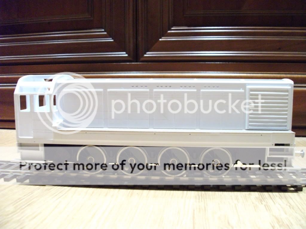

Hallo,
Weer een stapje verder eindelijk eens foto's genomen bij daglicht , heden de batterijboxen en de zandkisten vervaardigd , de profielen en de zandleidingen worden in een latere fase geplaatst (bevestigingssleuven reeds voorzien)

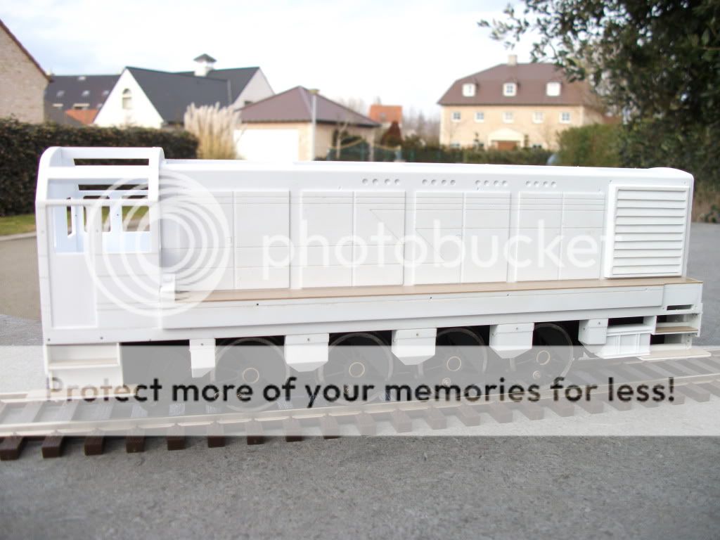

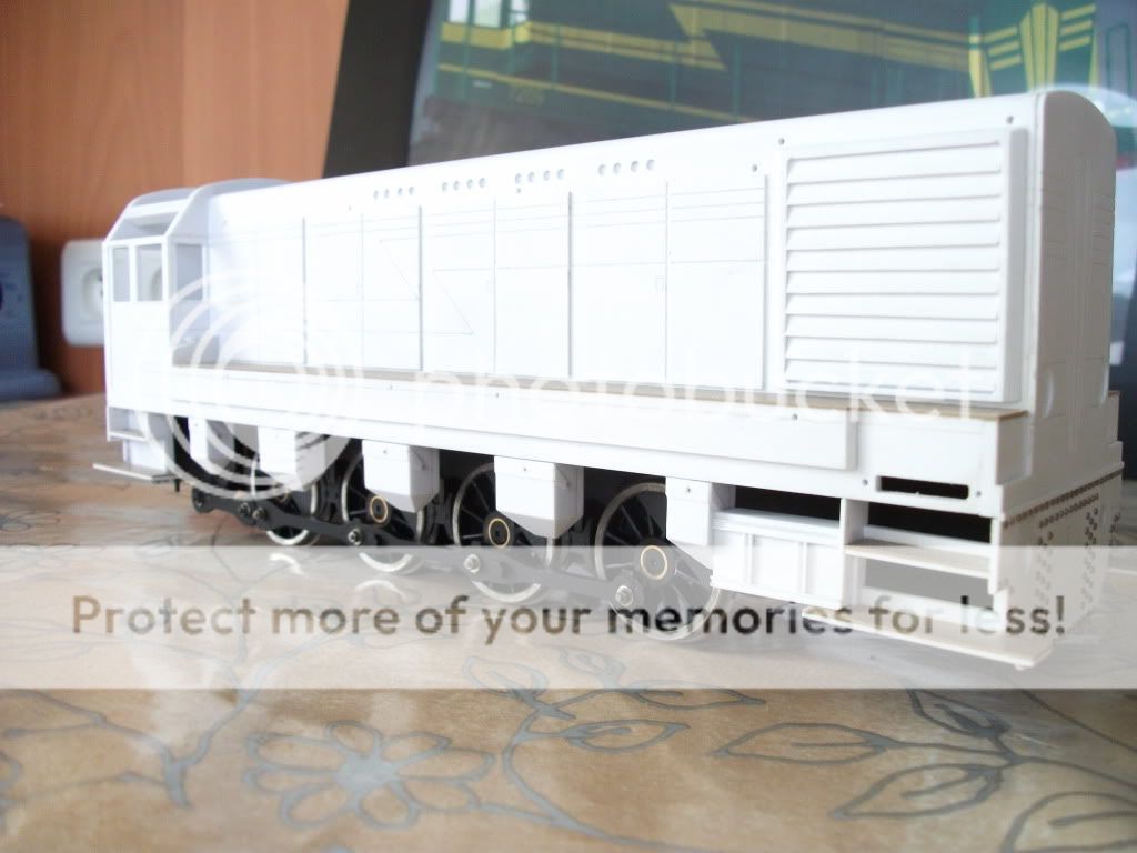

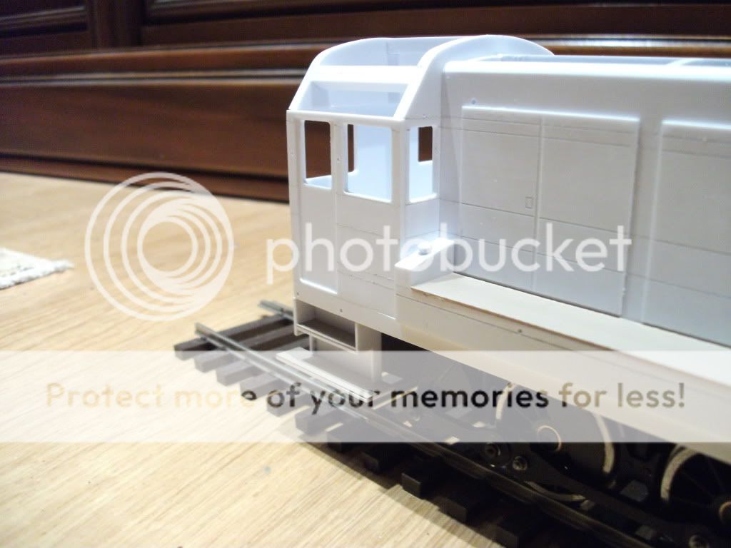

Hallo,
Nog enkele foto's van het project (erg moeilijk, voor mij althans om foto's van een wit object te maken)
De trede's achteraan , lampfundaties , dak met ventilatierooster en handrailingen vervaardigd

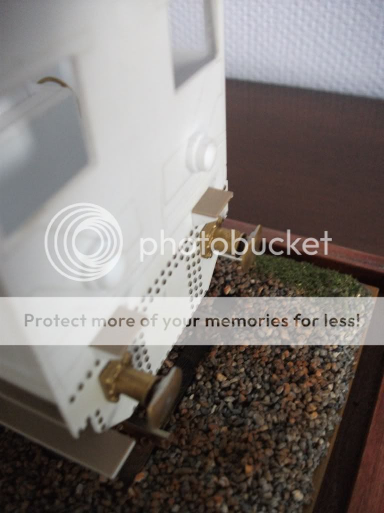

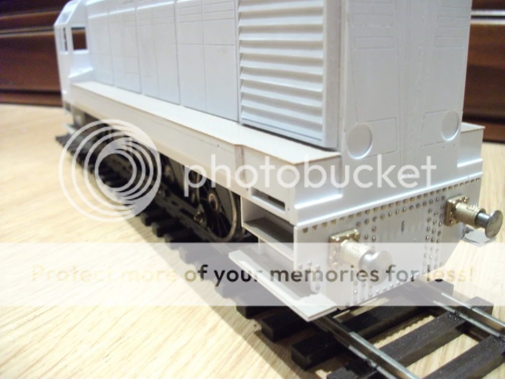

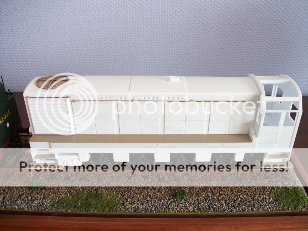

Hallo,
Het is weer al een tijdje geleden dat ik iets gepost heb
ondertussen wat verdergewerkt

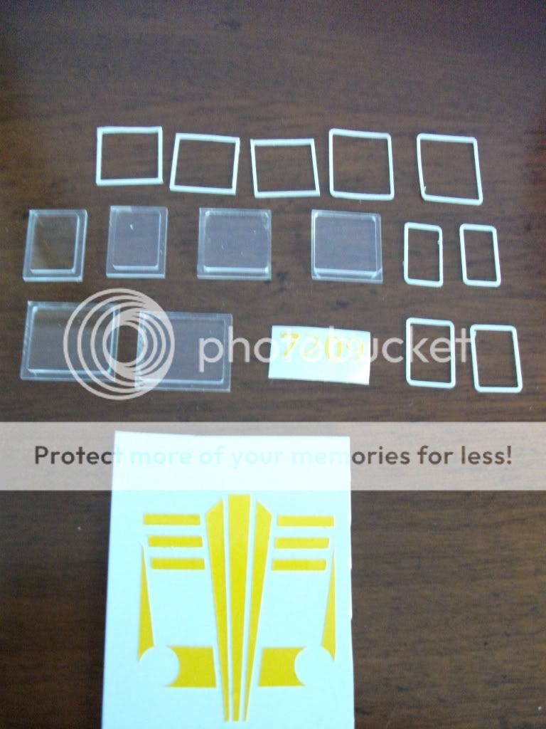

*Bufferjes gemaakt naar Belgisch voorbeeld ( originele slaters buffers , kopplaat vlak gefreesd en geprofileerde belgische buffers vervaardigd
*Ramen in plexi vervaardigd, en raamlijstjes in 0.13mm platicard (worden pas bevestigd als interieur geschilderd is )
*Interieur van cabine vervaardigd (ik heb geen foto's van het interieur type 72 kunnen vinden , wel foto's van type 73-84-.. gevonden , daar heb ik mij op gebaseerd.)
*Met een graveerfrees eens de schildering op kleeffolie gegraveerd en met transferfolie dan eens op een stukje plasticard gekleefd , dit om te zien als ik mijn loc zo kan afplakken voor het schilderen

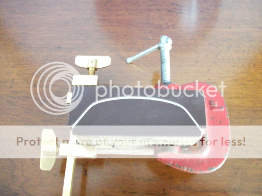

*In de foto's is ook het malletje te zien dat ik vervaardigd heb om het dak te plooien , plasticard zo klemmen en dan een tijdje in kokend water na het koelen heb je dan ongeveer de vorm (komt iets terug , maar geen spanning meer tijdens het kleven (zo heb ik ook het dak van het motorcompartiment geplooid
Erg knap, Kris [:p]
Die mal om je styreen te plooien: gefreesd?
Kris
Hallo Gerolf,
De mal heb ik inderdaad gefreesd , ik had nog een stukje betonplex (watervast) van 21 mm van elk 4 stukjes gefreesd (lange houtfrees 25 mm snijvlak) en tussen de blokjes dubbelzijdige tapijtpakband en alles samengeperst
Ik gebruik ook altijd tapijtplakband om mijn plaatjes plasticard,hout en messing op mijn freestafel vast te maken ,een MDF plaat die ik vastgemaakt heb op de freestafel en daarna vlak gefreesd heb , werkt perfect

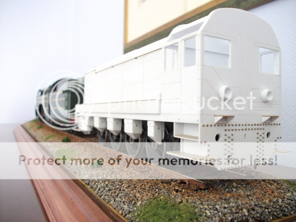

Hallo,
Nog enkele foto's van de recente vorderingen
Leuningen , zandleidingen en deurklinken ... vervaardigd
Alle leidingen en buffers , ... zij nog niet vastgezet zodat ze kunnen weggenomen worden om te schilderen
