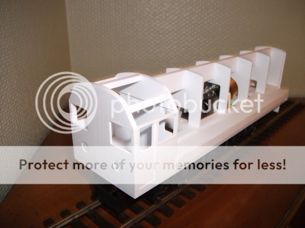

Hallo,
Bedankt voor de bemoedigende reacties , ik ben nu begonnen aan de kap in plasticard . Ik ben nu de onderdelentekeningen en freesfile's aan het maken . Ik heb reeds een proeffreesstukje van de achterwand kabine gemaakt , met als proef de randen van de schildering met een graveerfreesje 0.05 mm diep ik zal dan  een experimentje doen met eerst de groene laag te spuiten en er voor te zorgen dat de randen van de figuur nog net zichtbaar zijn om zo goed te kunnen afplakken
zijn er gebruikers van dit forum die ervaring, tips  hebben met het spuiten ( airbrush of spuitbus) van plasticard?
In bijlage enkele bitmaps van de tekeningen (dwg en pdf kan ik hier niet plaatsen) , het is mijn bedoeling van een compleet tekeningset te maken van dit project , exploded tekening , samenstelling met afmetingen , en elk onderdeel afzonderlijk

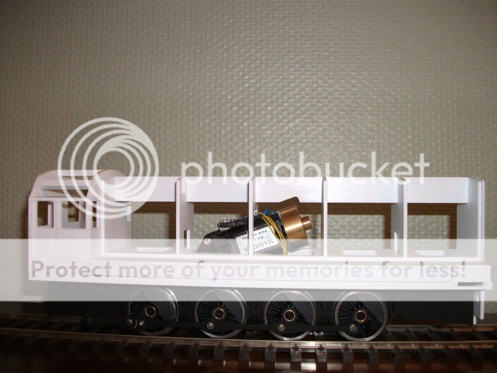

Ondertussen ben ik bezig met het vervaardigen van de plasticard onderdelen voor de bovenbouw , ik heb de bovenbouw opgesplitst in 12 bouwstappen waarvan ik de samenstelling en onderdeeltekeningen maak . daarna worden de onderdelen vervaardigd, reeds voor enkele stappen de onderdelen vervaardigd. hierbij de exploded view van stap 2 en enkele plasticard onderdelen op de freesmachine, later volgen de foto's van het verloop van de samenstelling

Dit weekend wat verder gewerkt , reeds een stuk van de kap gemaakt , ik heb de aflijning van de schildering met een graveerfrees van 0.1mm ongeveer 0.05mm diep ingefreesd , na het schilderen van de basiskleur zie ik er dan hopelijks nog voldoende van om te kunnen afplakken
hierbij enkele foto's van de vorderingen
