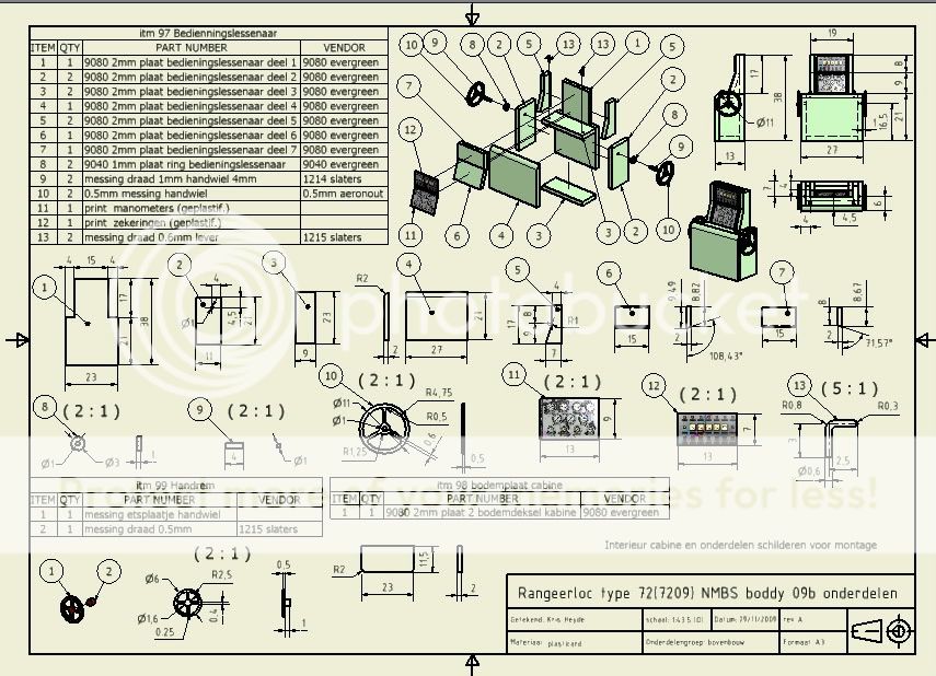

b-shunting
hoe heb je het interieur voor mekaar gekregen
minibaantje tp 4,diesel
Kris
Hallo,
Hierbij de tekening van het interieur , ik heb mij voor de tekening gebaseerd op tekeningen van het interieur van een type 83 (boekje op de baan)en foto's van type 270... de rangeerloc's van deze periode hadden een gelijkende indeling , het interieur moest niet compleet correct zijn. Interieur vervaardigd zoals tekening in bijlage , de manometers komen van een site waar men textures kan downloaden  http://www.cgtextures.com/ mogelijks ook bruikbaar voor andere doeleinden.Texture bewerkt met een fotobewerkingsprogramma en dan geplastificeerd.na het schilderen dit erop gekleefd

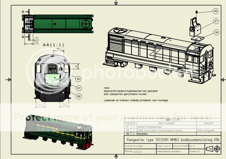

conducteur
Ik sta elke keer versteld van je (3D) tekeningen[:0]. Je bent toevallig geen leerkracht Mechanica of iets anders waarmee je met cad bezig bent? Hoe begin je daar aan, ivm met al die onderdelen? Ik kan daar nog veel van leren...
De kap van de loc is gemaakt uit x aantal stukken, maar moet je dan ook elk vlak appart tekenen? Ik zou een tekening maken van een 3 lijnen die loodrecht op elkaar staan en dan met een cirkel de afronding aan de kap maken, en dan via 'protrusion' hem de juiste lengte geven en daarna ervoor zorgen dat de kap de juiste dikte heeft via 'thinwall' zoals dat heet in solidge v20. Je systeem van spanten zou ik dan tekenen in een nieuw part en die dwarsbalk door je spanten bv ook, en de kabine in een nieuw stuk??? Kun je evt enkele tekeningen even doorsturen dat ik ze eens kan bekijken? (rian_schaken[at]hotmail.com)
Rian 2-Rail DCC NMBS TPIII
Zaal Forum
Kris
Hallo,
Ik ben geen leraar , voor mijn beroep teken ik wel regelmatig in 3D het is wel niet mijn hoofdbezigheid (ontwerp van machines en staalconstructies die intern in ons bedrijf gebruikt worden), vandaar dat ik ook het tekenprogramma Inventor gebruik.
Het tekenen in parametrische tekenprogramma's (Inventor , solidworks...) verloopt wel iets anders dan uw omschrijving
Het tekenen is een beetje zoals je het in werkelijkheid vervaardigd
Elk onderdeel wordt afzonderlijk getekend en in een samenstellingstekening worden alle onderdelen samengebracht en hun onderlinge relaties vastgelegd (Constrains)
Een onderdeel wordt meestal getekend als een 2d schets in bv xy vlak en dan volgens de andere as geextrudeerd ( dit is maar een van de mogelijkheden)
Bij meer complexe samenstellingen kunnen van 1 schets bv meerdere onderdelen gemaakt worden
De 2d tekeningen (hier boven afgebeeld) zijn afgeleide tekeningen van het 3d model , aanpassingen gebeuren in het 3d model en de 2d
tekeningen worden autom.bijgewerkt.
Een tekening doorsturen is niet zo simpel daar alle tekeningen een onderlinge relatie met elkaar hebben , u moet ook het correcte programma , en versie gebruiken , daar ik een onderhoudscontract heb voor de software teken ik meestal in de laatste versie (nu inventor 2011) lagere versie kunnen dan de 3d tekeningen niet meer openen
conducteur
..en die kan ik niet openen met solidedge zeker (of soldiworks)?
Als ik het goed begrijp doe je het een beetje op volgende manier(niet letten op maten, ik heb geprobeerd de vorm van het motorgedeelte na te tekenen) en die zet je dan samen in een assembly zoals dat heet in solidedge? of moet je elk zijvlak apart tekenen om dat te kunnen frezen?
En daarvan maak je dan 2d tekeningen die je dan kan laten frezen???

Thommy
Geplaatst door Kris
Hallo,
niet alleen dat...je moet het gehele pakket versturen...of stukken opslaan in een apparte map, zodat alles er wel in staat, maar niets aangepast kan worden...
ongeacht, een redelijke soep om een geheelpakket door te sturen [:)]
Greetz
Thommy
Kris
Hallo,
tekeningen kunnen  enkel overgedragen worden via een speciaal programma die bij inventor zit (pack and go) als je weet welke folders je moet overzetten kan het ook met folders over te zetten , er bestaan ook een uitwisselformaat tussen 3d pakketen (step) maar dan verlies je veel basisgegevens
Het zou inderdaad mogelijk zijn om uw blok van uw kabine te frezen maar dan is het maar een blok, voor dergelijke tekening heb je geen 3d nodig, uw voorbeeld moet je dan opslaan als een 2d tekening (dxf) en gewoon de omtrekken uitfrezen als voorbeeld heb ik hier eens een printscreen van de voorkant van de loc , dit is een 2.5d freesfile uit een 2d tekening eerst rode lijntjes met een graveerfrees van 0.1mm 0.05mm diep en dan de omtrekken (groen) met en vingerfrees van 1mm ( in laagjes van 0.25mm) verzinking voor lampjes 0.25mm omtrek 1mm (door de verzinking voor de lampjes is het mogelijk ze perfect te plaatsen)
Dit werkt voor 90% van de onderdelen
Een ander voorbeeld is de koplamp daar er veel bolle en holle vlakken zijn kan dit niet met een 2d tekening , de z as is niet in vaste stappen te frezen
Hier vertrekken we van het 3d model (opgeslagen als .stl file) de rode lijntjes die je ziet zijn de freeslijnen (frees 1mm bolkop)
Het zou mogelijk zijn om uw ruwe vorm van uw cabine verder te bewerken door deze uit te hollen , vensteropeningen te voorzien ... zodat je een 3d model van uw cabine bekomt, dit is dan echter enkel te vervaardigen door een 3d print en niet meer te frezen
Bij het ontwerpen van een treintje of wagon vertrek ik altijd van de componenten die aangekocht worden , hier bv de tandwielkast en motor , as en wielmaat,stroomafnemers... deze onderdelen zijn bepalende factoren voor het ontwerp. daarna welke basismaterialen ik kan aankopen (plasticard , messing). dan de manier van vervaardigen (enkelzijdig frezen , dubbelzijdig frezen 2.5d of 3d frezen en de mogelijkheden voor montage.
Als je met je solidedge de tekeningen in dxf (eventueel stl voor 3d) kan opslaan dan kan je een loc of beter eerst een wagon ontwerpen en frezen , Ik heb hier nog het simpele ontwerp van de Fd stortwagen staan ( die tekeningen waren de basis of inspiratie van een forumgenoot om de wagon te produceren ) het ontwerp van deze wagon was op enkele uren klaar en het artikel in modelspoor is een erg goede basis om te starten

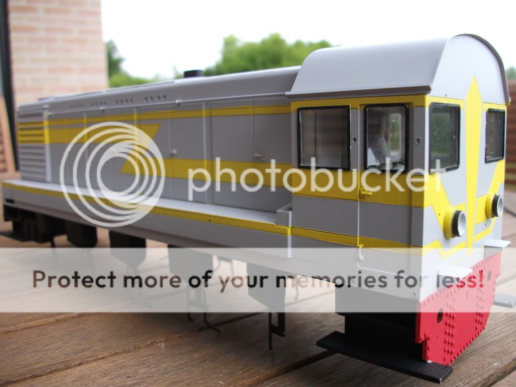

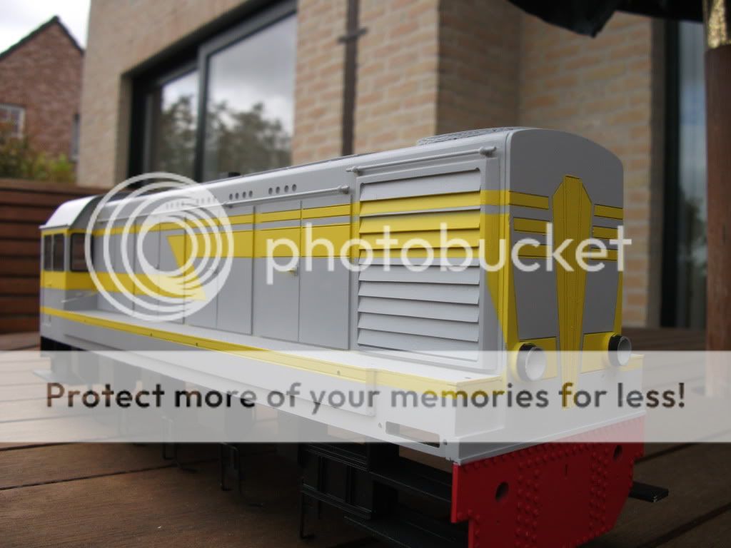

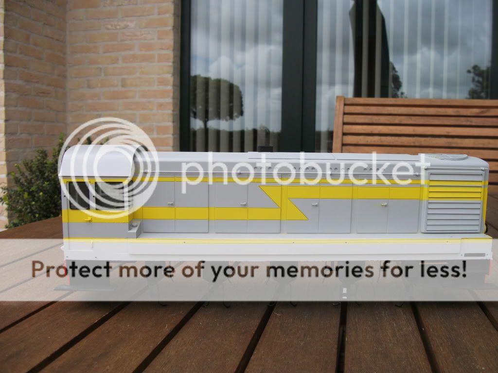

Kris
Hallo,
Nog een kleine update van het projectje
Van de opbouw de zwarte onderzijde en de rode bufferbalken geschilderd alsook de gele lijnen.De gele lijnen heb ik geschilderd voor het groen daar ik mijn twijfels had over de dekkende eigenschappen van het geel over het groen.Het geel is hier en daar wat te ver geschilderd om met het groen strak (dit hoop ik althans)te kunnen aflijnen.
Kris
