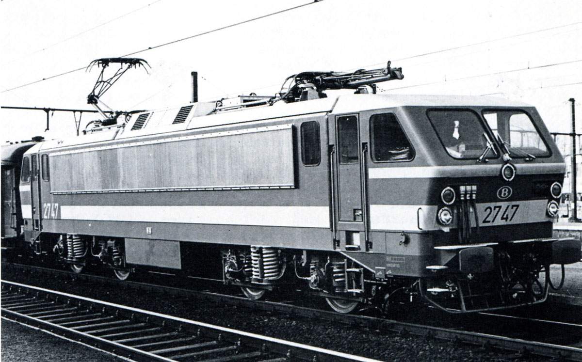

Wat mij opvalt bij die 21/27 tp IV, is dat net aan de ophanging die elementen die dan aan de kast vasthangen niet geel zijn, maar zwart.  Als je dit draadje even naar boven scrollt en je let op de tekeningen van die twee locs van Anarchy Jeroen, dan zie je duidelijk dat die geel zijn.  Was dit tp IV effectief zwart om dan later geel geverfd te worden??
Anarchy
#208
@chef garde,
Klopt. De TP IV had dit in het zwart, ik heb daar zelfs een foto van de echte 2703 (zoals de versie van LSM) in TP IV. Ik kan je die wel doorsturen.
#209
Geplaatst door Anarchy
@chef garde,
En een echte TP IV had die zelfs niet [;)]
