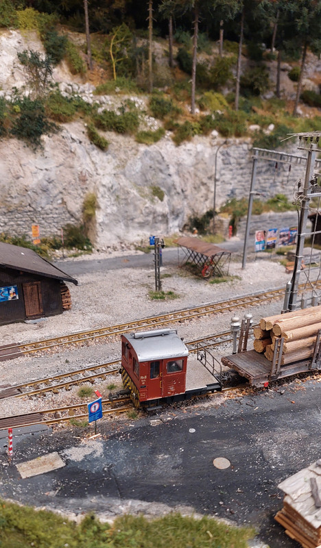

Dat fietsenrek is van Weinert.
Fahrradständer überdacht für maximal 12 Fahrräder (H0)
Artikelnummer:3236
Bausatz
35,90 €
Het bouwpakket valt erg mee, je moet alleen het dak er zelf nog opzetten. De hele fietsdraagconstructie is al gereed.
Groet Aad

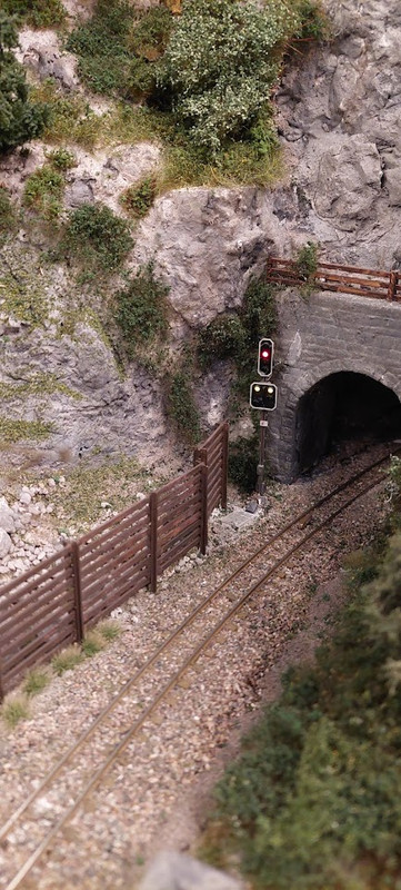

Zo was er vlak voor de tunnel een best gevaarlijk stukje met kans op steenslag en vallend gesteente.
Dat is dus opgelost met dit hekwerk. Gemaakt van een NOCH hehwerk en stukken ROCO H0e rails.

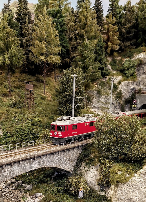

Dan na een hele wandeling, wilde ik jullie niet deze foto onthouden. Een blik van uit de bergbossen op Dürrboden, waar net een sneltrein naar Davos-Landquart kruist met een goederentrein naar het Engadin.

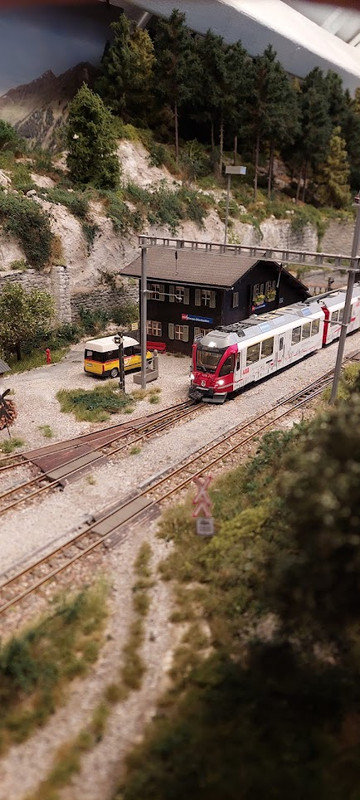

De mooie Allegra in Dürrboden. Hij rijdt op deze foto de pendeldienst Davos-Dürrboden v.v.

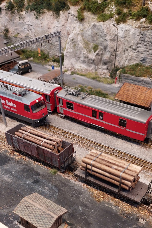

De rangeertraktor in actie. Grappig is het transport van boomstammen vanuit Dürrboden. Want het echte Dürrboden ligt boven de boomgrens. En ik had ook bij de planning van deze modelbaan in gedachte om inderdaad ook op mijn modelbaan bijna geen bomen te gaan plaatsen. Tja getuige de foto's is dat dus heel anders gelopen.... ;)
Het blijft een mooi fotostandpunt, de brug over de droge rivierbedding, omringd door bomen ;D . De sneltrein is onderweg naar Davos.

Eerst een detail van de bouwdienst:
Wagon is van PR Modellbau, de olievaten van Epokemodeller.
Diesellok 242 met grindwagens, wacht op weg naar de grindfabriek in Teufi. De details links en rechts zijn deels zelf gemaakt, zoals de Andreaskruizen van de overweg. Het brandhout naast de garage is van een fabrikant waarvan ik naam niet meer weet Alle overige details zijn van Swiss Model Rail (SMR)

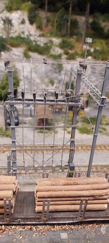

De hut is van NOCH en kan worden gebruikt als kippenhok, zoals beschreven in hun catalogus. De schakelkast is van SMR, de bovenleidingsmasten op mijn hele modelbaan, dus ook deze, zijn van Barin. De wildkijkstoel op de achtergrond is van Auhagen.
De inrijzijde Davos, met een gekocht wissel van Weichen Walter. De details zijn van SMR.  Signaal van Microscale.
Na een flinke klimpartij kom je op dit uitzichtpunt ;D. De 242 op weg naar de grindfabriek in Teufi passeert de brug over de droog staande bergbeek.

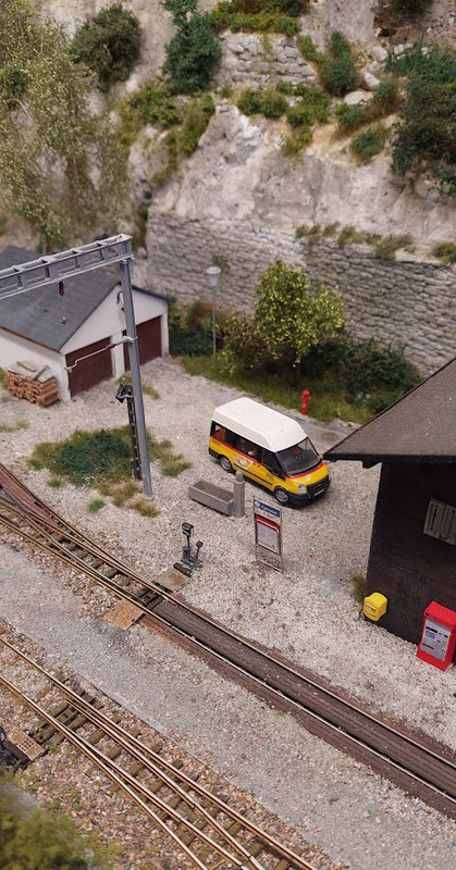

Het busje dat de verbinding tussen station en het dorpje Dürrboden verzorgd. Ik heb de  voorwielen iets gedraaid 9op de foto helaas minder goed zichtbaar. Model van de bus is van Herpa.

De schakelpost een speciaal besteld exemplaar van SMR. Past goed bij de Barinmasten.
