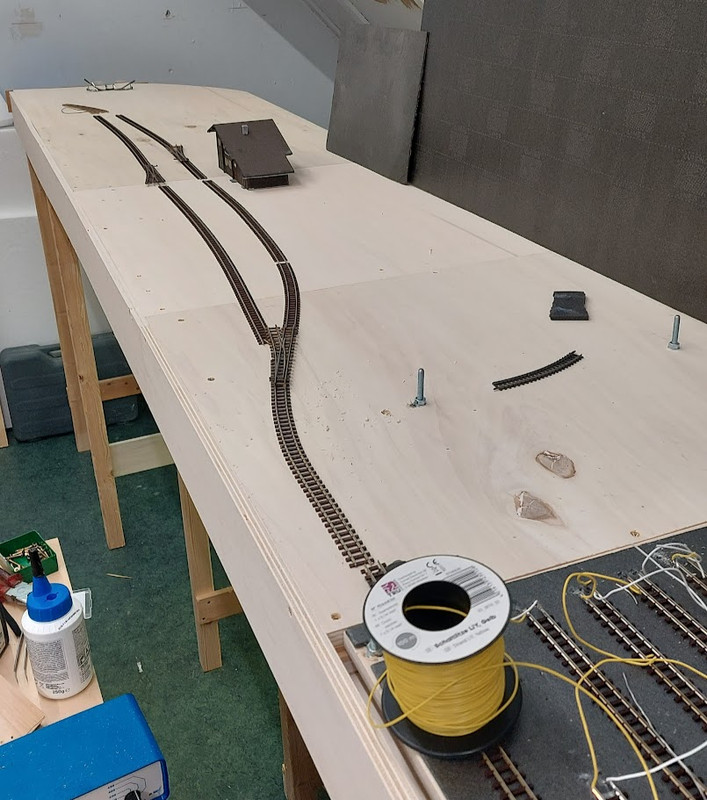

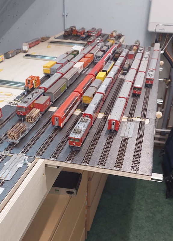

En dan terug naar de 1 op 87 kleinere Wereld. Omdat ik bij de Scaletta Bahn uitga van een soort Albula-achtig verkeer, heb ik een aardig fiddle Yard nodig. Dit om toch enig afwisselend verkeer te genereren. Ik heb dit maal gekozen voor een schuif Fiddle Yard. vier stuks (iets te zware ;D ) ladegeleiders vormen de fundering van een 12 mm multiplexplaat met 10 sporen erop.
De sporen liggen nog niet, want het komt nogal nauw, ik wil namelijk vanuit het FY twee richting te gelijk uit kunnen rijden en dan moeten beiden uitrij sporen exact gelijk liggen en dat is een leuke uitdaging.
je ziet hier nog provisorisch beide uitrijsporen naar de modelbaan.Ik heb per richting 5 sporen ter beschikking en voor de onderste uitrijmogelijkheid zelf 9 sporen.
Komende tijd ga ik de sporen leggen op deze grote schuif FY. Wordt vervolgd.

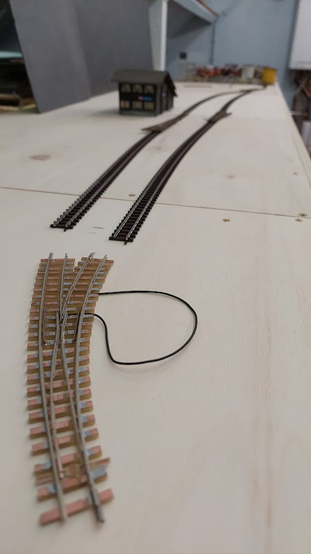

Afgelopen weekend is de aanleg van de rails gestart. best spannend, toch wel, vanwege de overgangen.
De komende tijd worden de nog ontbrekende sporen aangelegd en dan testen. begin januari de vervolgbouw richting Dürrboden.
Met vriendelijke groet Aad

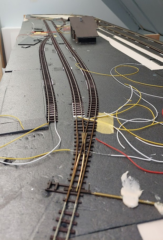

De plaat voor het station, met de eerste rails.
Vanaf de andere kant gezien. Omdat BEMO geen boogwisels heeft in H0e, is deze wissel gebouwd door Weichen WAlter.
De zwarte ondergrond is een soort ondergrond voor laminaat. het is heel dun Styropur en dempt het geluid en is makkelijk te bewerken. Hier ligt de rails al volgens de planning.
Gezien vanuit de Davos zijde.

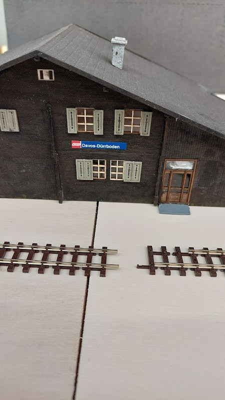

Het stations gebouw. Heet oorspronkelijk "Muot"en wordt geleverd door Unique Modelbouw in Hoogeveen NL.

Het schuif FY in volle actie.

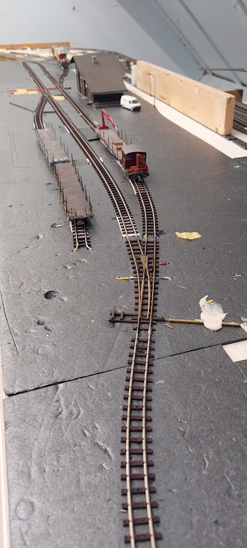

Na de centrale met panne wordt mijn modelbaan met de nu aangesloten LZV100 getest, worden 5 van de 6 wissels inmiddels aangedreven  door Viessmann wisselaandrijvingen met een ingebouwde decoder. (mijn kleine modelbaansysteem heeft in totaal 7 wissels),
Dankzij de verschuifbare FY, want dat scheelt heel veel wissels en ruimte. En een zevende wissel naar het opstelspoor van de grindfabriek, maar die wissel heeft een sleutelslot met handaandrijving.
Het geopende slot, ik zal het geheel nog wat moeten camoufleren en mooier maken,Al zit deze aansluiting niet in het zicht. Het systeem functioneert heel goed. Het hangslot blokkeert de stang prima, geen beweging in te krijgen!
Op slot !
Lok 242 brengt en haalt lege – en volle grindwagens.
Dus 5 wissels met Viessmann aandrijving met ingebouwde decoders, vooral de aandrijvingen met artikelnummer 4560 zijn geruisloos.
Alleen wissel 1, de belangrijkste wissel in de baan, want hier gaat de trein of naar Davos of hij komt uit het Engadin, heeft een wat luidruchtigere aandrijving van Viessmann.
Wissel 1
Wissels 3 en 4 (zoals je gemakkelijk kunt lezen ;D ) Wissel 4 leidt naar het spoor van de draaischijf en spoor 3 naar het houtlaadspoor.
Alleen wissel 5, de Weichen Walter boogwissel moet nog worden aangedreven.

ik vind die FY wel intrigerend.   Ik ben heel benieuwd of je dit mooi kan laten aansluiten met die geleiders en of dat ook zo blijft.   Is er een systeem die ervoor gaat zorgen dat de uitlijning telkens perfect is?
