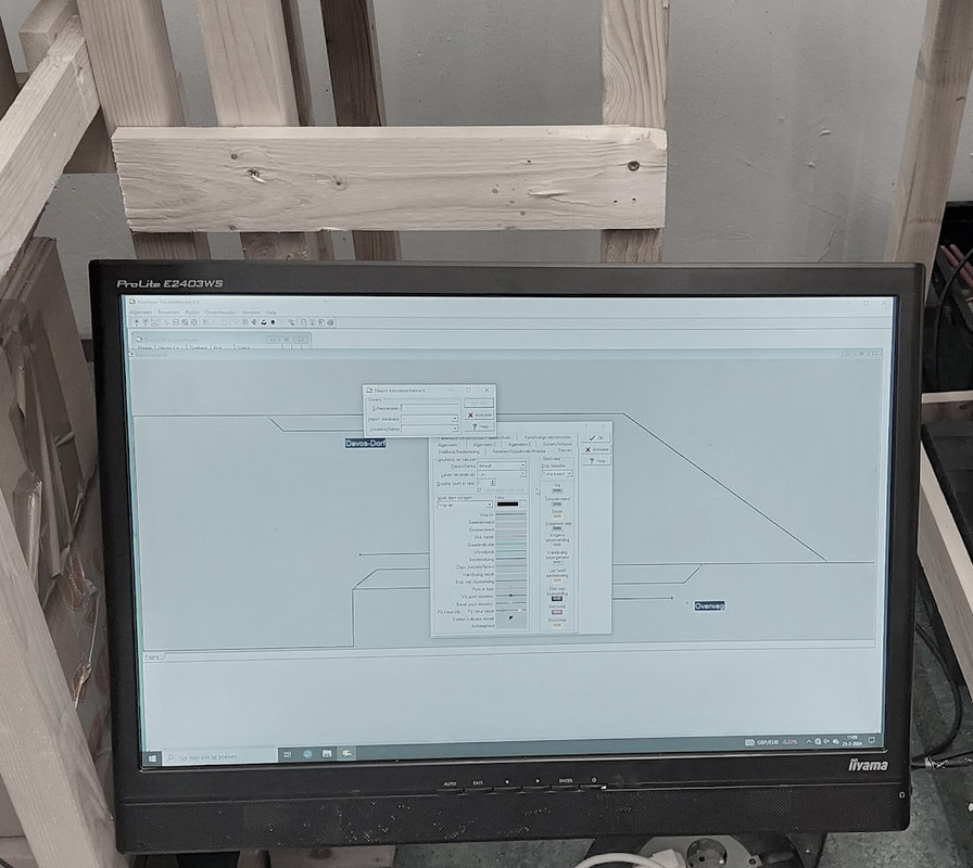

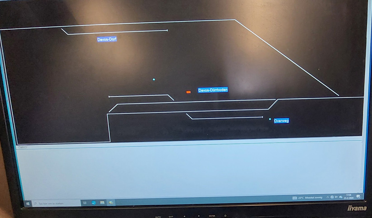

Het is niet echt spectaculair wat ik kan melden, maar het is wel weer een stap naar de beëindiging van de opbouw van de technische kant van de bouw van deze modelbaan. Ik heb "koploper" weer in gebruik genomen. Nieuwe Database met uiteraard de naam Dürrboden.
De monitor hangt nu aan de zijkant van de baan.
Het spoorplan is nu ingetekend  in Koploper. Naar rechts voert het spoor naar de schuif Fiddle Yard.
Nog geen seinen, dat komt nog wel. Eerst was belangrijk dat ik aan de hand van het scherm alle wisselstanden goed kan bekijken. De baan is weliswaar niet zo groot, maar het is fijn om de wisselstand overzichtelijk te kunnen waarnemen.
Nu de techniek vrijwel gereed is, ga ik me opmaken voor de eerste landschapsbouw werkzaamheden. Dat ligt mij beter, als draadjes solderen. Dus ik hoop snel wat te kunnen tonen. Tot spoedig.

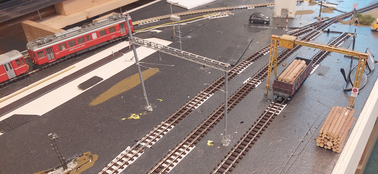

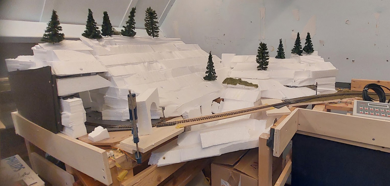

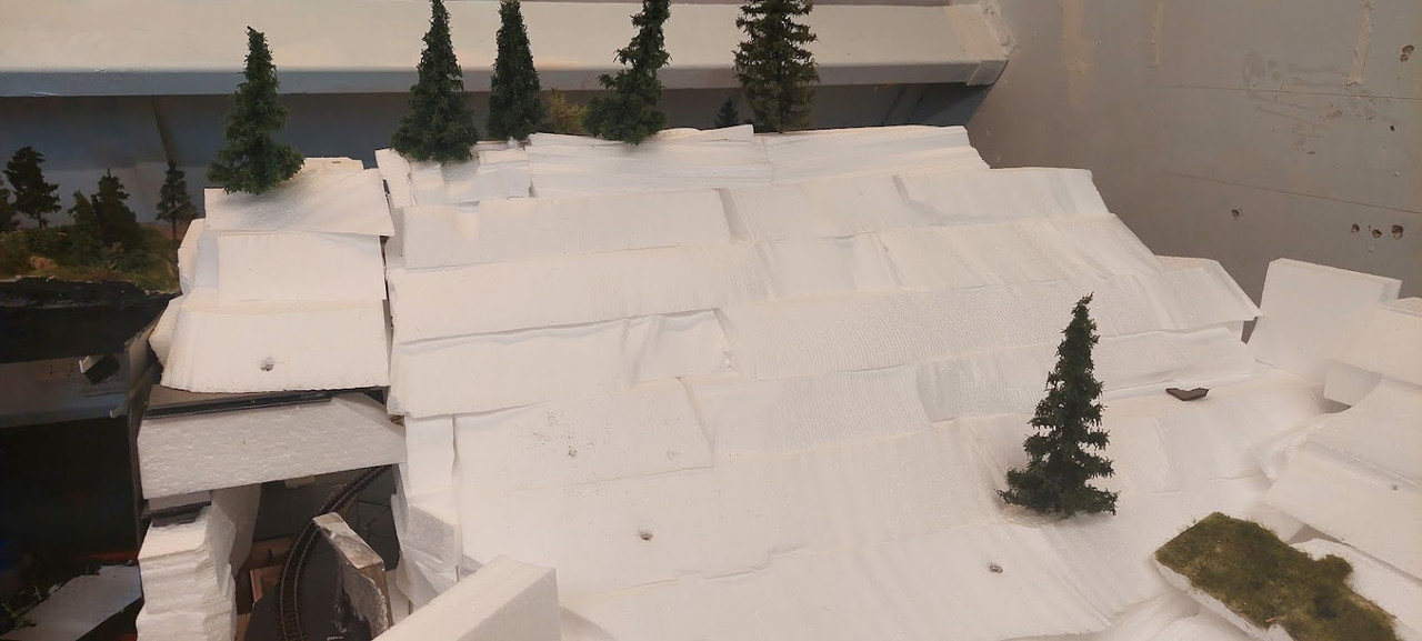

Zoals al aangekondigd, tijd voor landschapbouw. Ik had nog hele stapel "piepschuim" liggen, dus werd de Styropor-snijder uit het vet gehaald en werd de omgeving van Dürrboden sneeuwwit.
De bomen van MBR staan uiteraard alleen maar als proef. Ervaren hoe het "staat".
Uiteraard moeten alle gaten, rare hoekjes en andere vreemde zaken nog worden weggewerkt. Er gaat nog een grondlaag overheen. Inmiddels is ook de achtergrond in de maak.

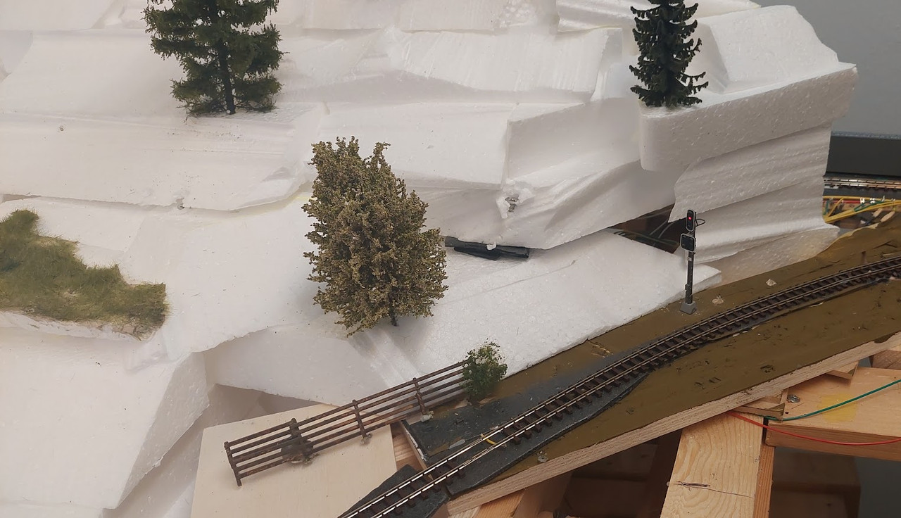

Dit stuk spoor komt uit de Richting Davos-Dorf en in het midden komt de brug, die wat eerder in dit draadje te zien is. Het landschap is nog zeer primitief, je ziet alleen de ruwe vorm.
En op het station heb ik de bovenleidingsportalen neergezet, ook als kijkproef.

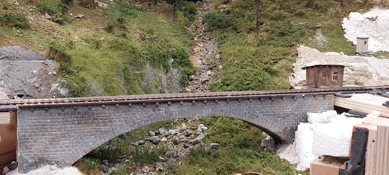

Er is weer wat bijgebouwd afgelopen weekend.

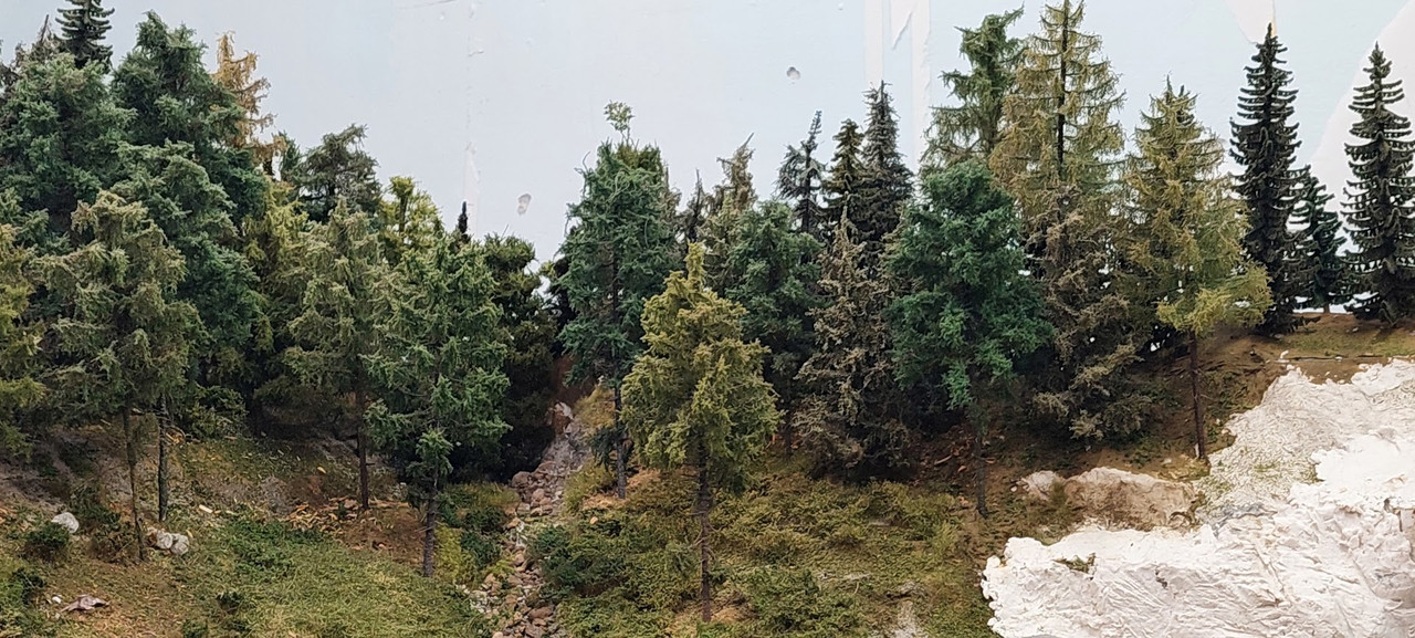

Het bos is wat verder verbreed en er is een droge waterbeekloop aangelegd. Of er water in komt weet ik nog niet. Mijn jaarperiode is ongeveer augustus, dus de beek zou na een droge zomer geen water kunnen voeren.
Hier is de droge bedding nog beter te zien, net als de rest van het bos. De bomen zijn grotendeels MBR maar op de achtergrond ook wat BUSCH bomen.
Het groen zijn grotendeels matten en struikjes van Wellberg en Lars van het Hoff.
Waar een beek loopt is een brug nodig....
De brug is neergezet. Uiteraard moet hij nog mooi in het landschap worden ingebouwd.
Nadat de brug er was, start het treinverkeer weer...
