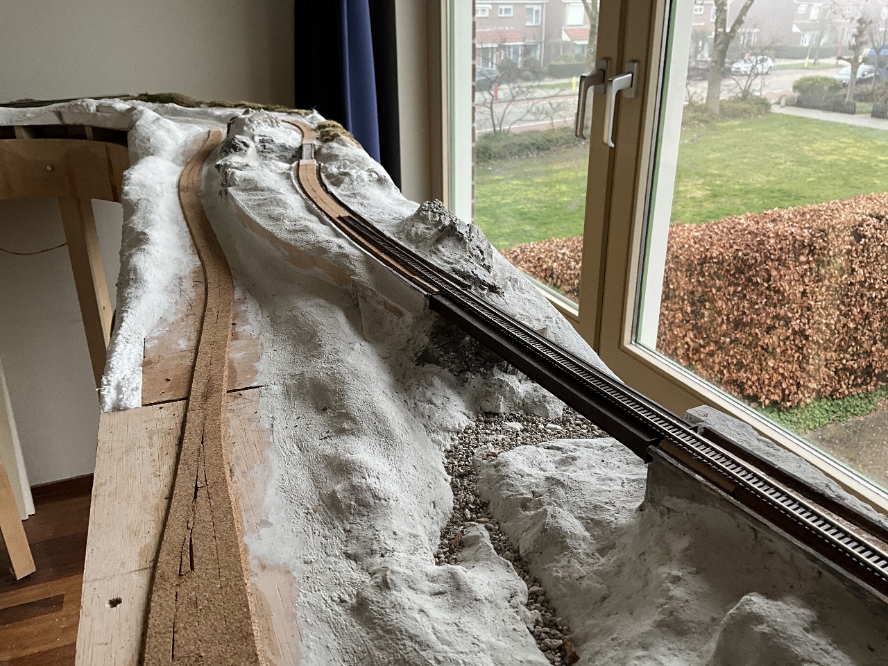

RobVille

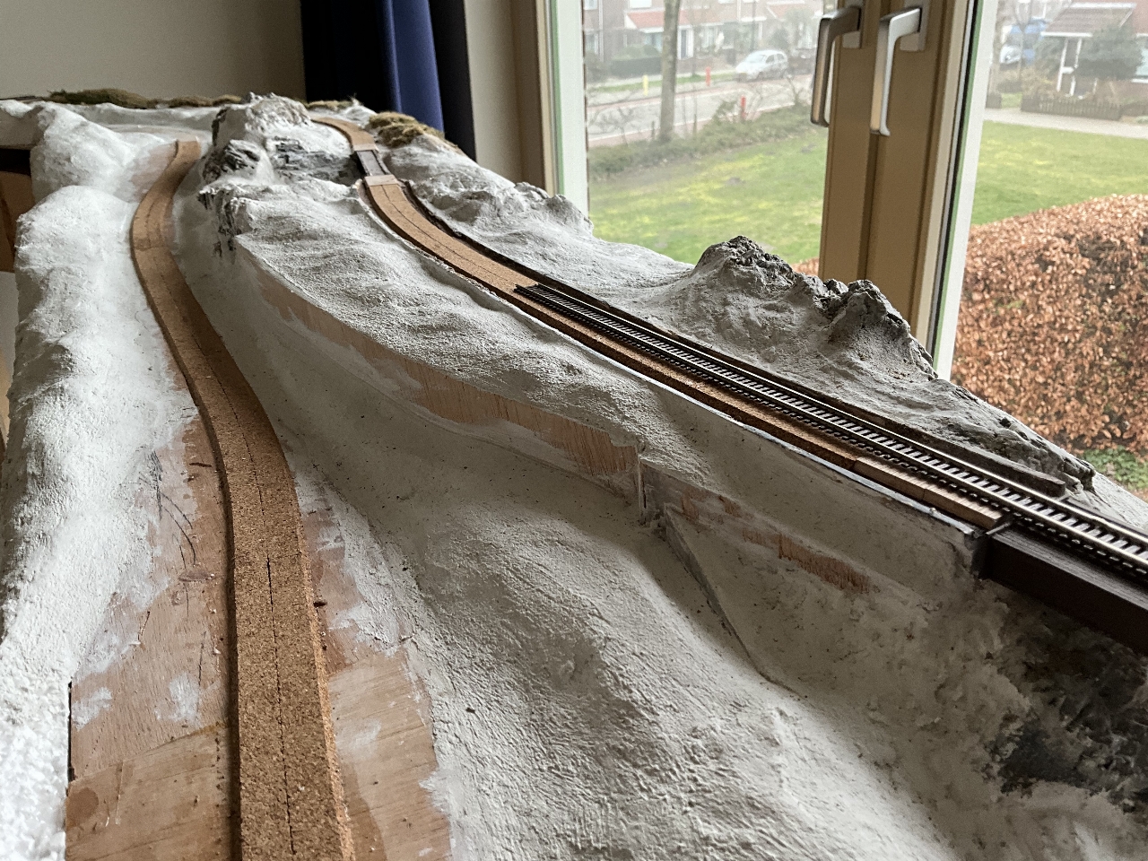

Weer begonnen aan het opnieuw leggen van de rails. In eerste instantie komt het kurk aan bod. Op de overgangen tussen de modules en de aanlopen naar de bruggen, heb ik strookjes van dun triplex gebruikt. Op de beurs ook metalen strippen, speciaal voor moduleovergangen, gekocht. Een brok gefriemel. Het zijn redelijk dunne plaatjes en dan kom je weer in de problemen met hoogteverschillen met het kurk. Ook moet je de bielzen over de afstand van de gekozen lengte van de strip, verwijderen. Tenslotte moet je de railstaven over die afstand solderen, volgens de verkoper, althans!  Dan weer de bielzen ... Voor mij is dit dus een gepasseerd station.
Overzicht met het begin van het plakken van de kurkstroken -->>

grove den
Terechte beslissing dat met dat viadukt.
Als dit gedeelte met de ruime bocht voorzien is van scenery wordt het( ook!!) een schiterende plek voor  trainspotters!
De trein horen aankomen en dan om de bocht te voorschijn zien komen ( tussen de bomen natuurlijk....dat wel ja! ;) )
Jos
Rails leggen is duidelijk niet je favoriete bezigheid. Terwijl het toch belangrijk is voor een storingsvrije treinenloop.
Hoogteverschillen kun je opvullen met dun karton.
Die metalen strippen zijn waarschijnlijk printplaatbielzen. De werkwijze is dat je het spoor doorlegt over de modulescheiding. Dan de spoorstaven aan die printplaat solderen en tenslotte de spoorstaven op de modulescheiding doorslijpen.
RobVille
#370
Klopt allemaal, Klaas. Alleen, is bij mij de printplaat vervangen door een houten plaatje. En inderdaad, ik leg de rails door over de beide modulebakken en slijp de rails dan door. Methode is identiek, alleen de materialen verschillen. Trouwens mijn andere modelbanen in H0 heb ik de scheiding ook op identieke wijze gerealiseerd. Geen problemen. Op mijn website bij Google zie je de treinen zonder problemen rijden ;) Hier heb ik de fout gemaakt door een foam, een te zacht product te gebruiken als ballastbed en op advies deze metalen strippen. Zoals je misschien al hebt gemerkt, zint mij iets niet aan de modelbaan, dan schroom ik niet om de multitool in te zetten ....

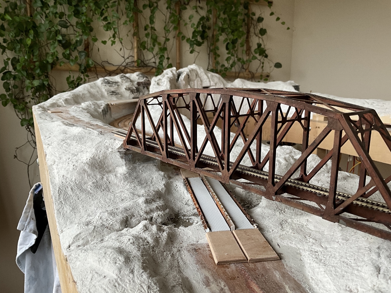

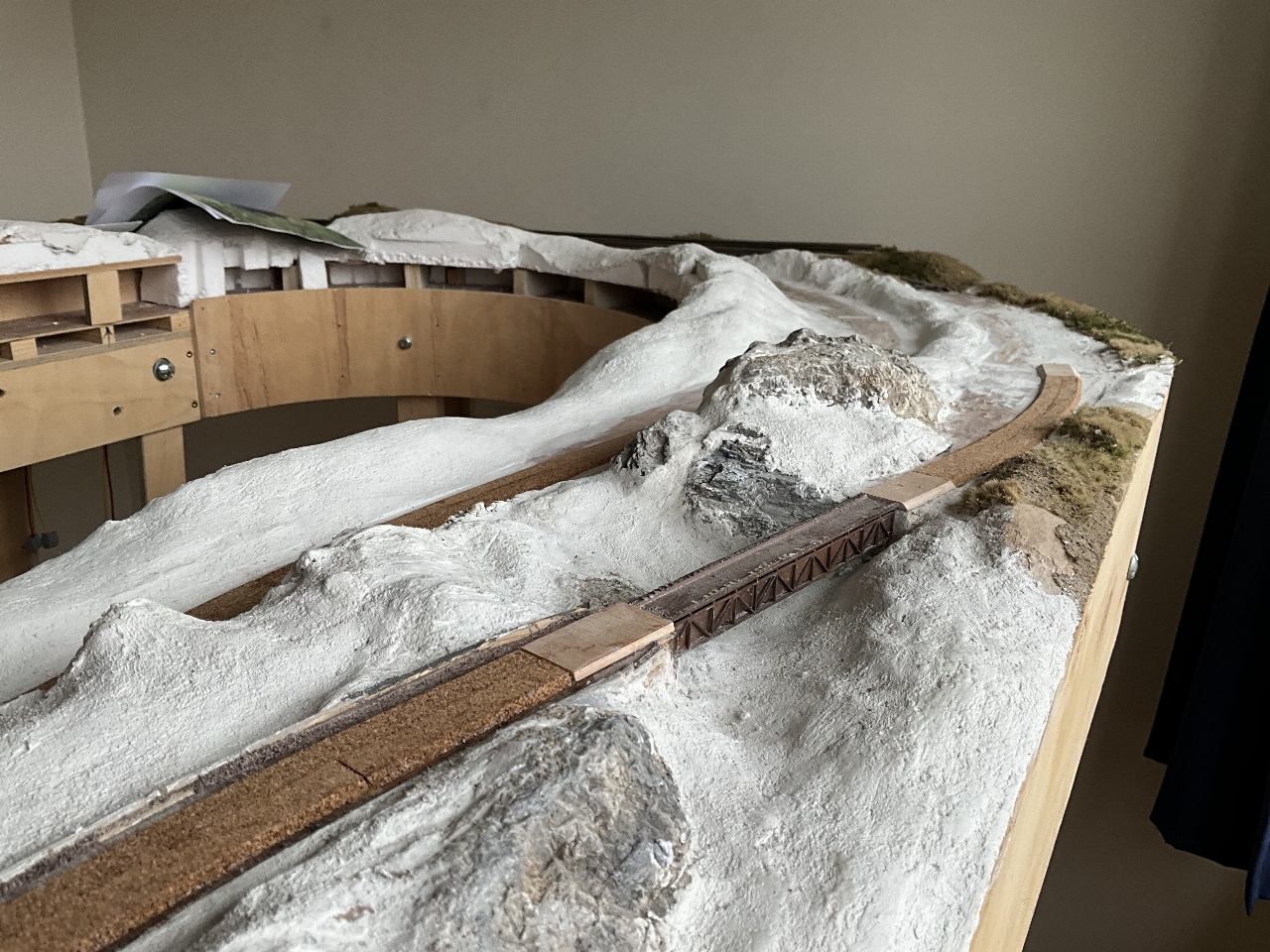

Verder gegaan met het plaatsen van het kurk. Gelijk de gelegenheid genomen om de trajecten ruimer te leggen. Bij de bruggen strookjes hout geplakt bij de overgangen naar de bruggenhoofden.

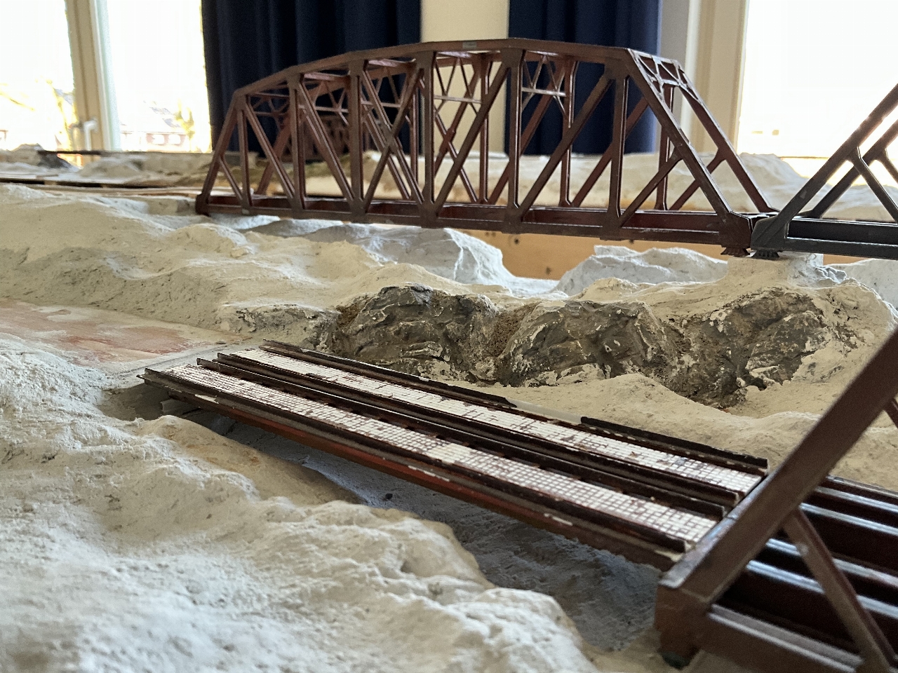

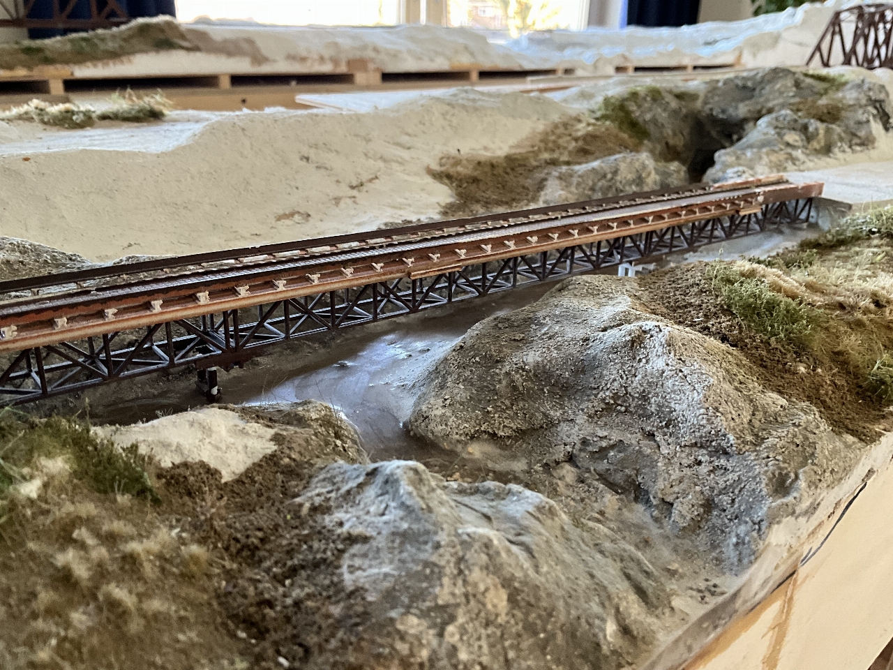

RobVille

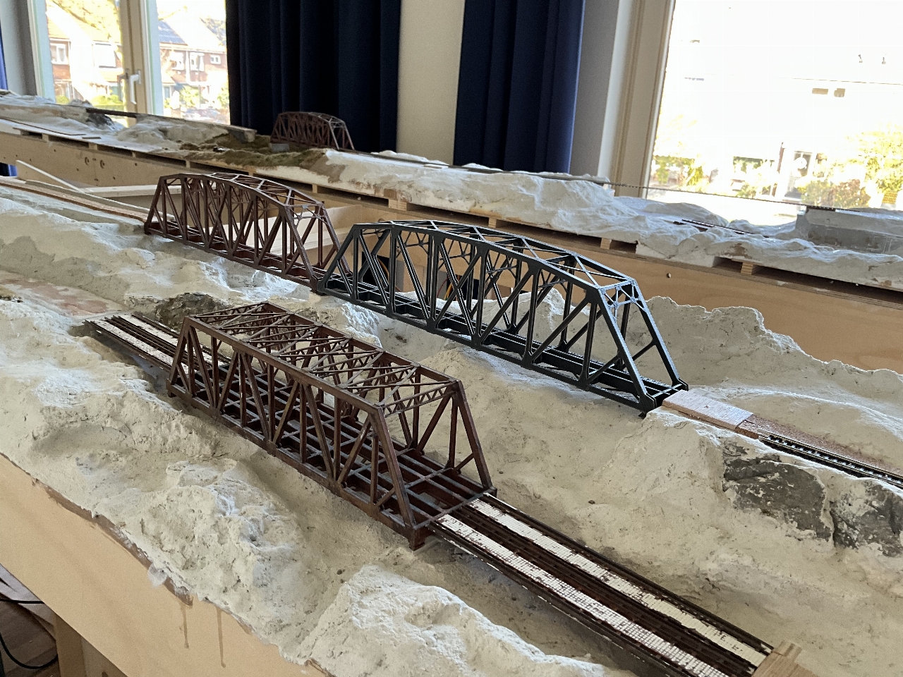

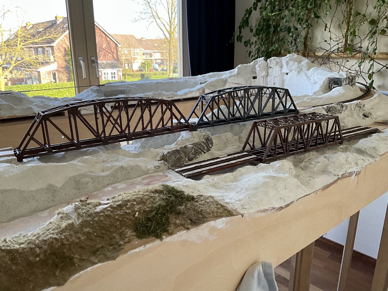

Weer een tijdje aan de modelbaan gewerkt. In het rivierengebied had ik over de rivier en de beide oevers een boogbrug met een bouwsel van mezelf geplaatst. Toch maar weer veranderd.
Nieuwe situatie -->> nieuw landschap en bruggenhoofd.
Ook hier heb ik een nieuw bruggenhoofd gebouwd en natuurlijk meer ruimte gemaakt voor de wisselstraat -->>
Overzicht -->>

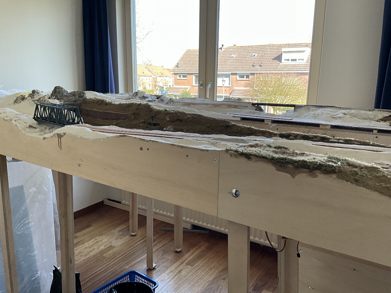

RobVille

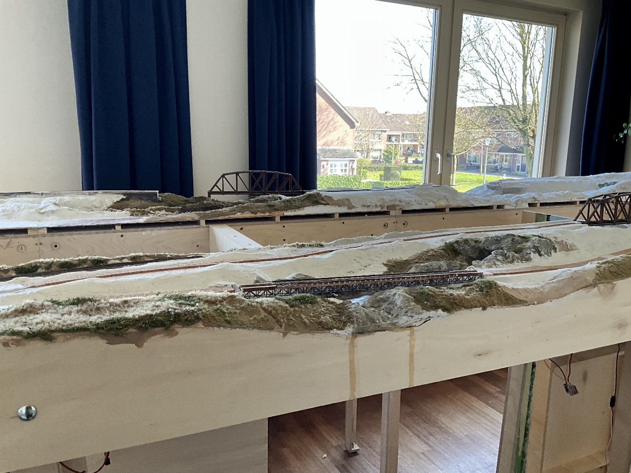

De railbeddingen van kurk zijn nu over de volle lengte van de modelbaan geplakt. Ook de contouren van het landschap zijn nu gevormd.
Op de volgende foto zie je nog de restanten van de oude spoorlijn. Deze heb ik niet gesloopt maar gewoon laten liggen.
Overzicht -->>
Linkersegment van de modelbaan
Middendeel van de modelbaan
Rechterdeel van de modelbaan
