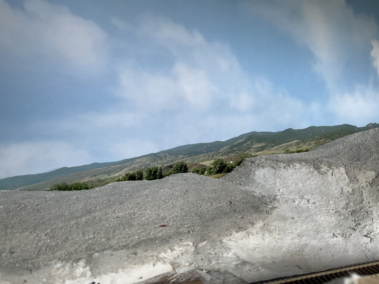

Vandaag heb ik de koof geplaatst en de achtergrond aan geheeld met de voorgaande, ronde module. Het is niet helemaal naar wens verlopen, maar ach, vegetatie biedt een uitstekende mogelijkheid om foutjes te verdoezelen.

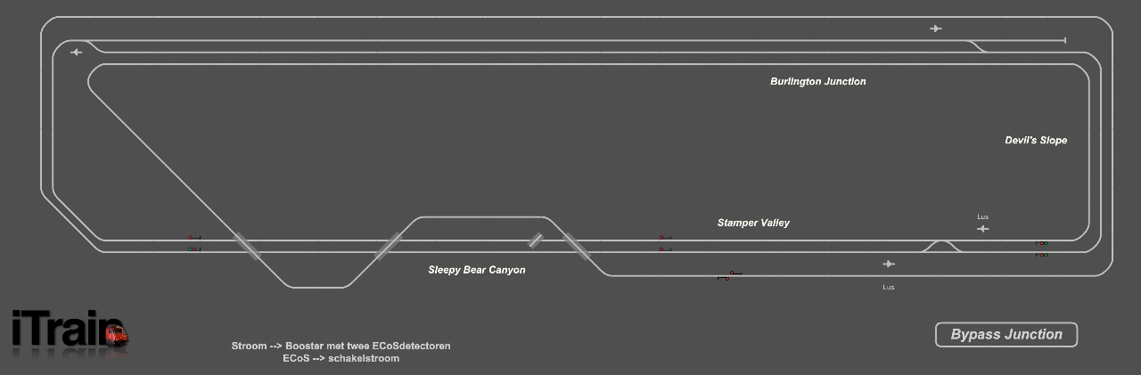

Even een schematische voorstelling van het baanplan. Zelf stel ik voor mij de eis om het aantal wissels tot een minimum te beperken. Zoals jullie zien, heb ik afgezien van een schaduwstation, trouwens, dat station was ook bij het ontwerpen niet ingetekend. Mijn bedoeling is om met vier lange treinen in multitractie te rijden waarbij twee treinen linksom en twee rechtsom rijden. Ook hier weer speelt iTrain de hoofdrol.
De afmetingen van deze modelbaan is 5.7 meter bij 1.2 meter waarbij de breedte van de modules 40 cm bedraagt.

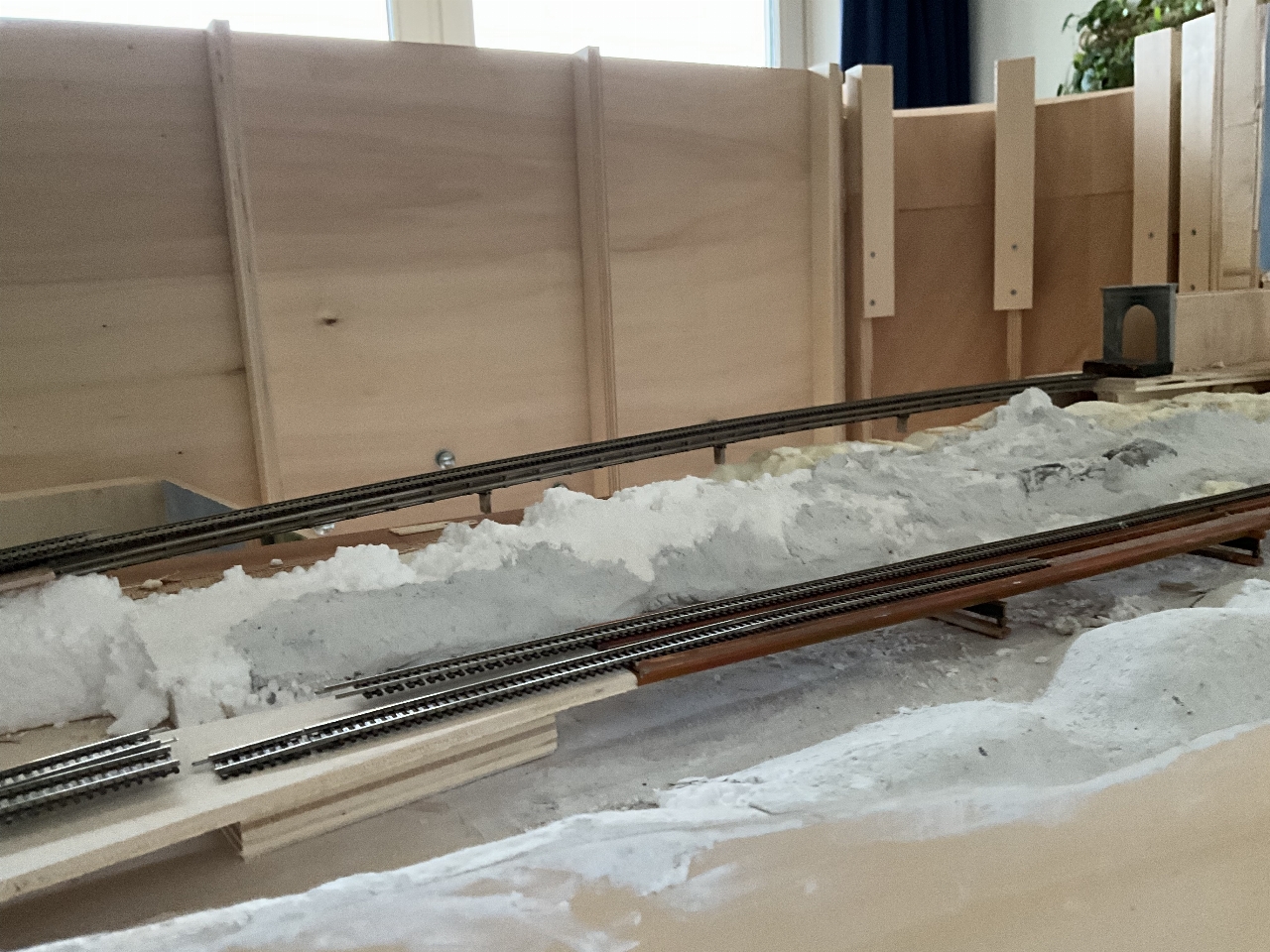

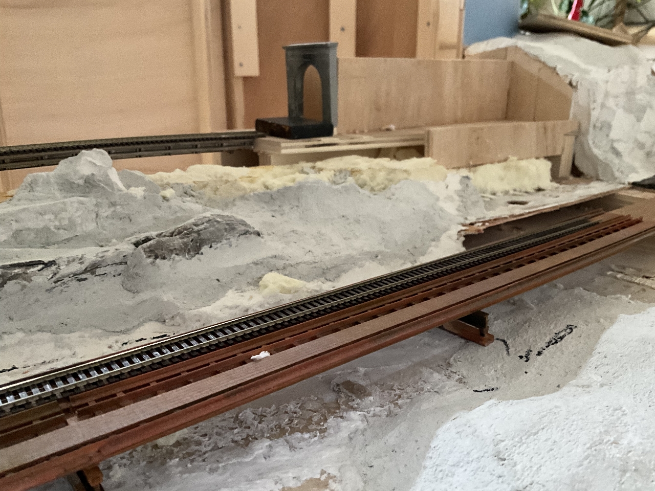

RobVille

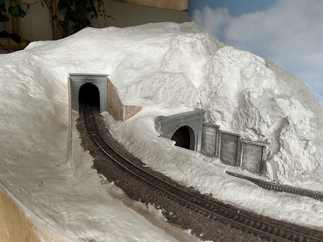

Het gedeelte bij de rechter tunnel viel een beetje uit de toon. Het spoor liep bijna over een lengte van een meter parallel aan de achterwand en verdween vervolgens in een haakse tunnel. Het spoor loopt nu in een flauwe boog naar een brug over het water en vervolgens na de deze brug buigt het spoor weer in de richting van de tunnel, die nu meer, en niet haaks, in het midden van de module ligt.

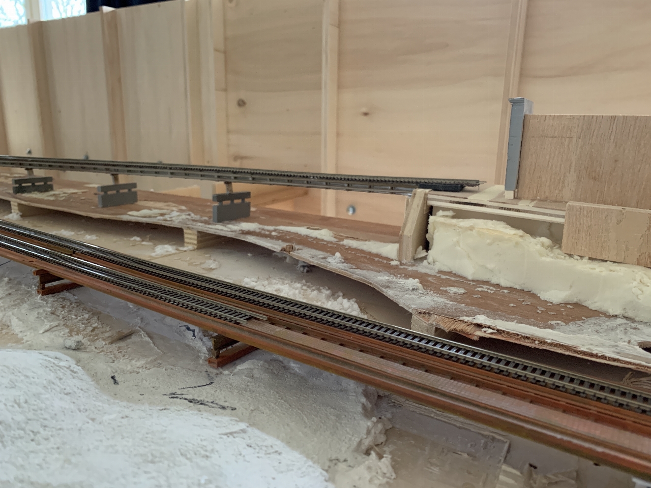

Ook nu weer een aanpassing, nu aan de voorkant. Aan de achterkant van deze module had ik een koker ingebouwd met een helling naar een volgend niveau. Bij nader inzien heb ik deze koker ook gesloopt. Niet alleen nam deze nogal wat ruimte in, ook qua hoogte, waardoor het landschap nogal geforceerd oogde. Daarnaast zorgde deze helling in het spoorplan voor problemen. Wanneer een trein via deze helling reed, dan moest deze trein een afstand van 12 meter afleggen voordat het spoor werd vrij gegeven. Met andere woorden niet alleen het landschap moet worden aangepast maar ook het sporenplan.
Het sporenplan is nu ook aangepast. Met lange treinen rijden is het doel. Uitindelijk gekozen voor een dubbelgevouwen lus ;D

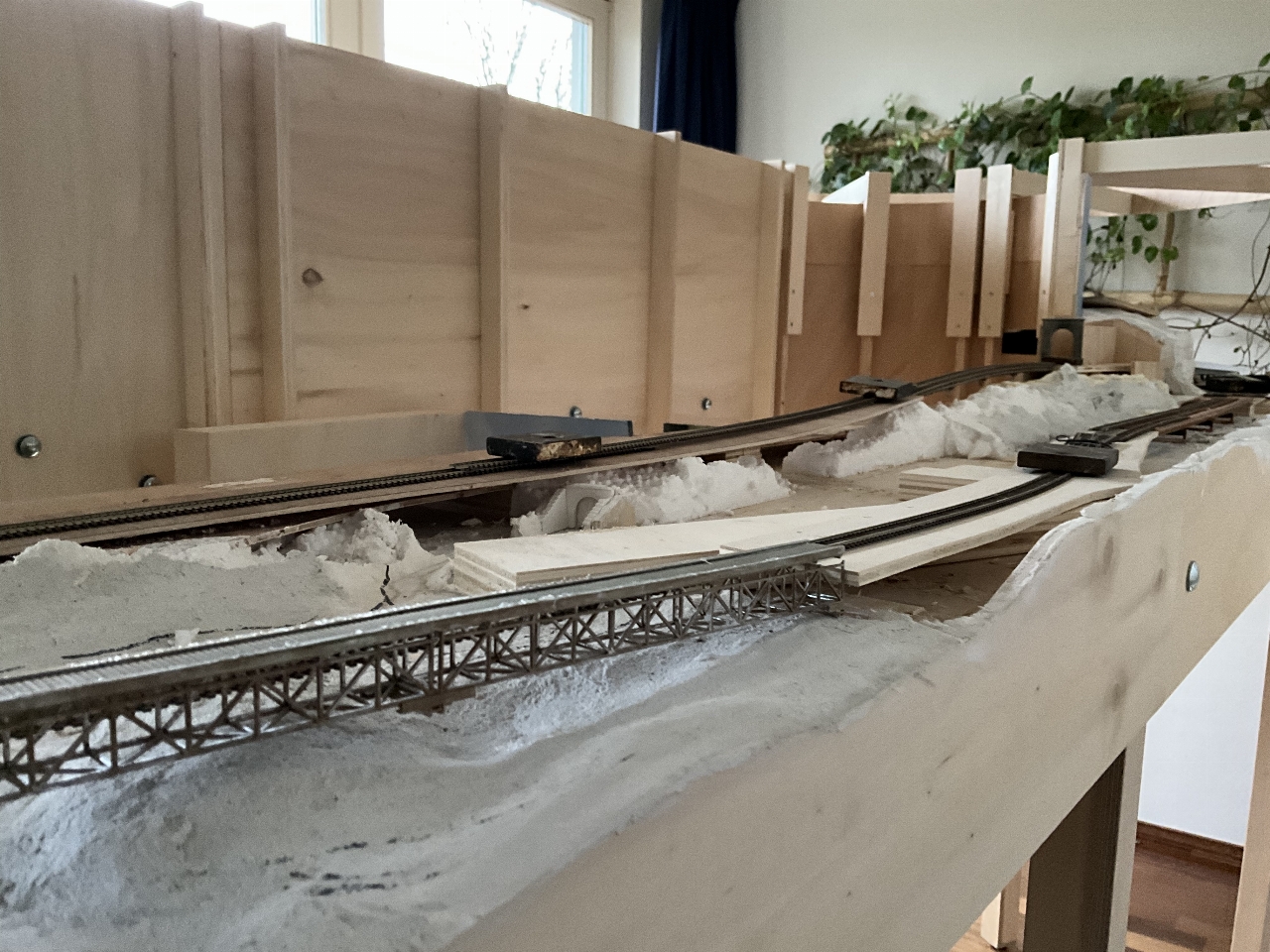

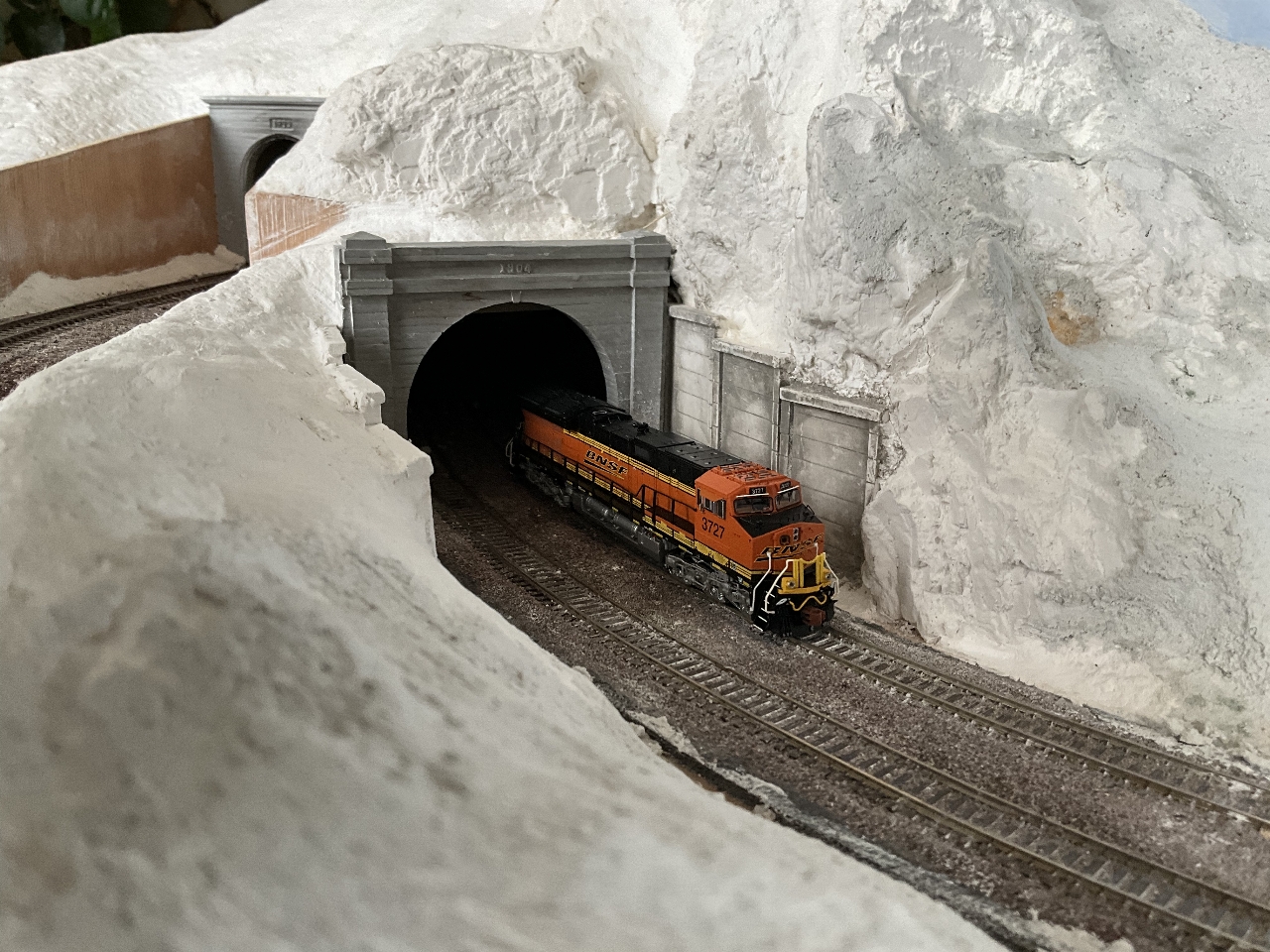

RobVille

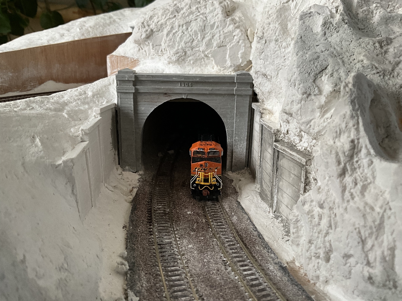

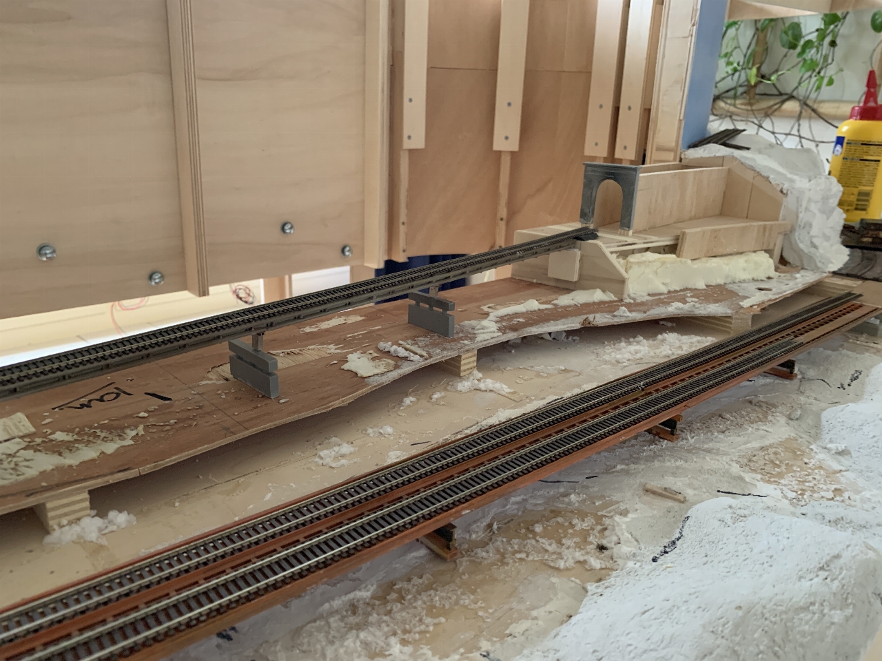

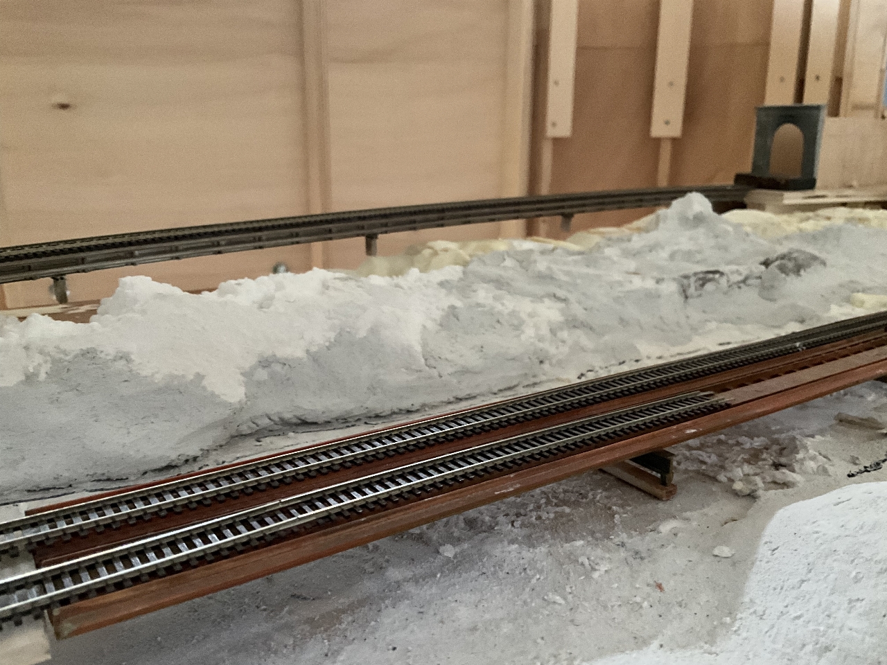

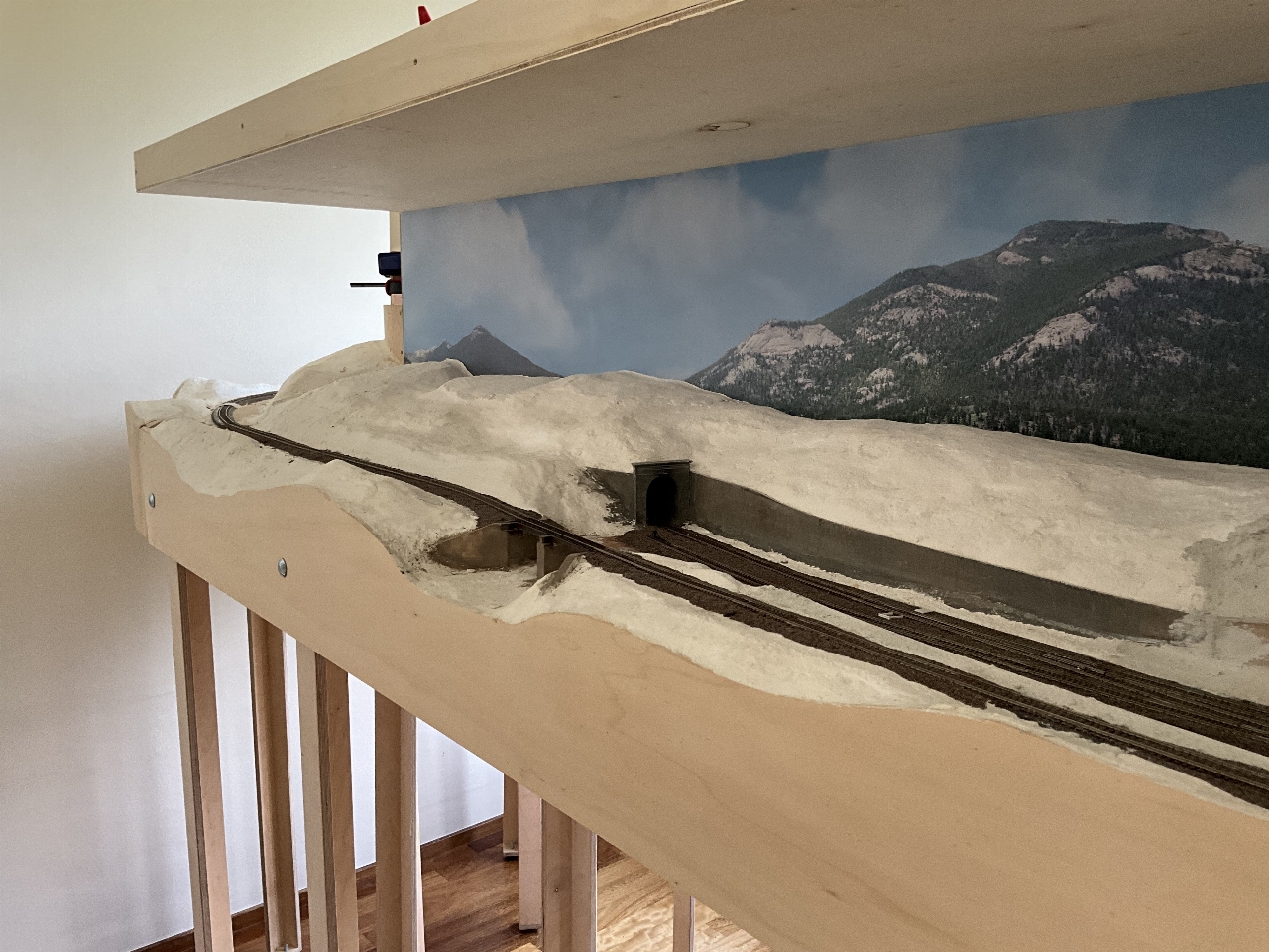

Vandaag nog wat sloopwerk verricht. Begin gemaakt met de bouw van de tunnelingang waar de spoorbrug meteen op aansluit. De binnenkant van de tunnel heb ik gemaakt van 9 mm buigtriplex. Deze kun je plooien waardoor de wand mooi mee loopt met het spoorverloop. Beetje bewerken en je hebt een betonnen wand voor de inkijk. Uiteindelijk komen er twee sporen in het landschap te liggen. Ik hoop met de gewonnen ruimte van de koker het landschap een mooiere vorm te geven.

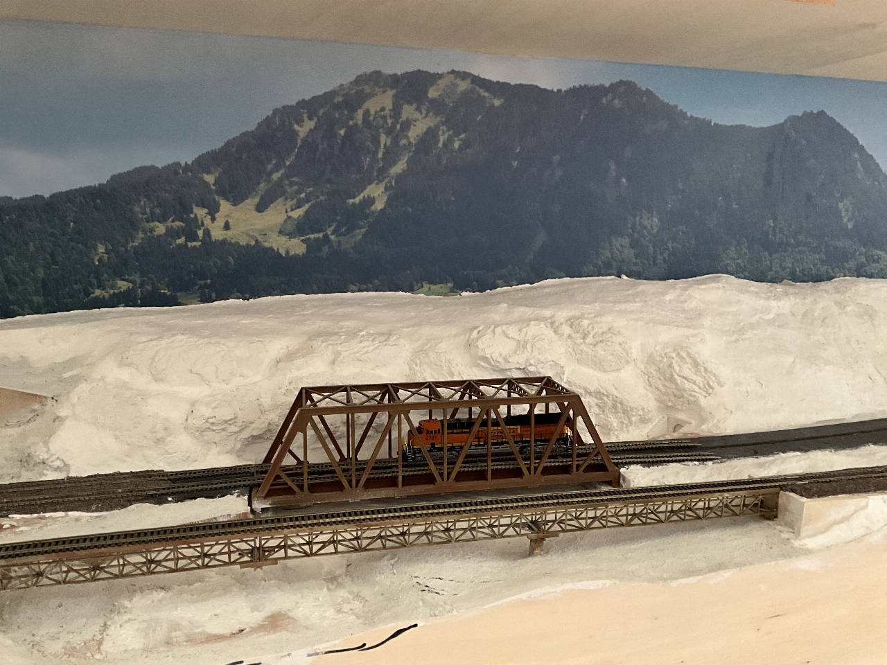

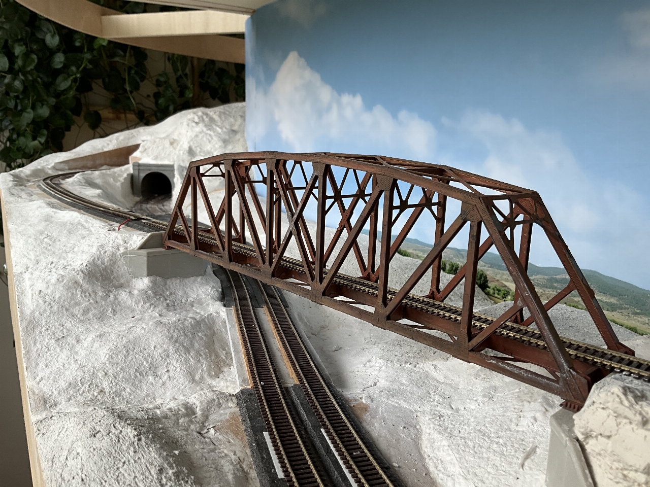

RobVille

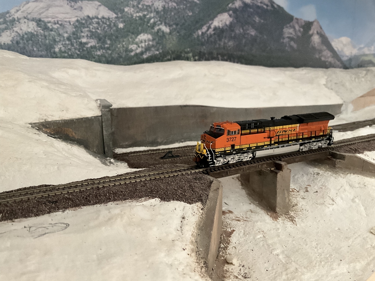

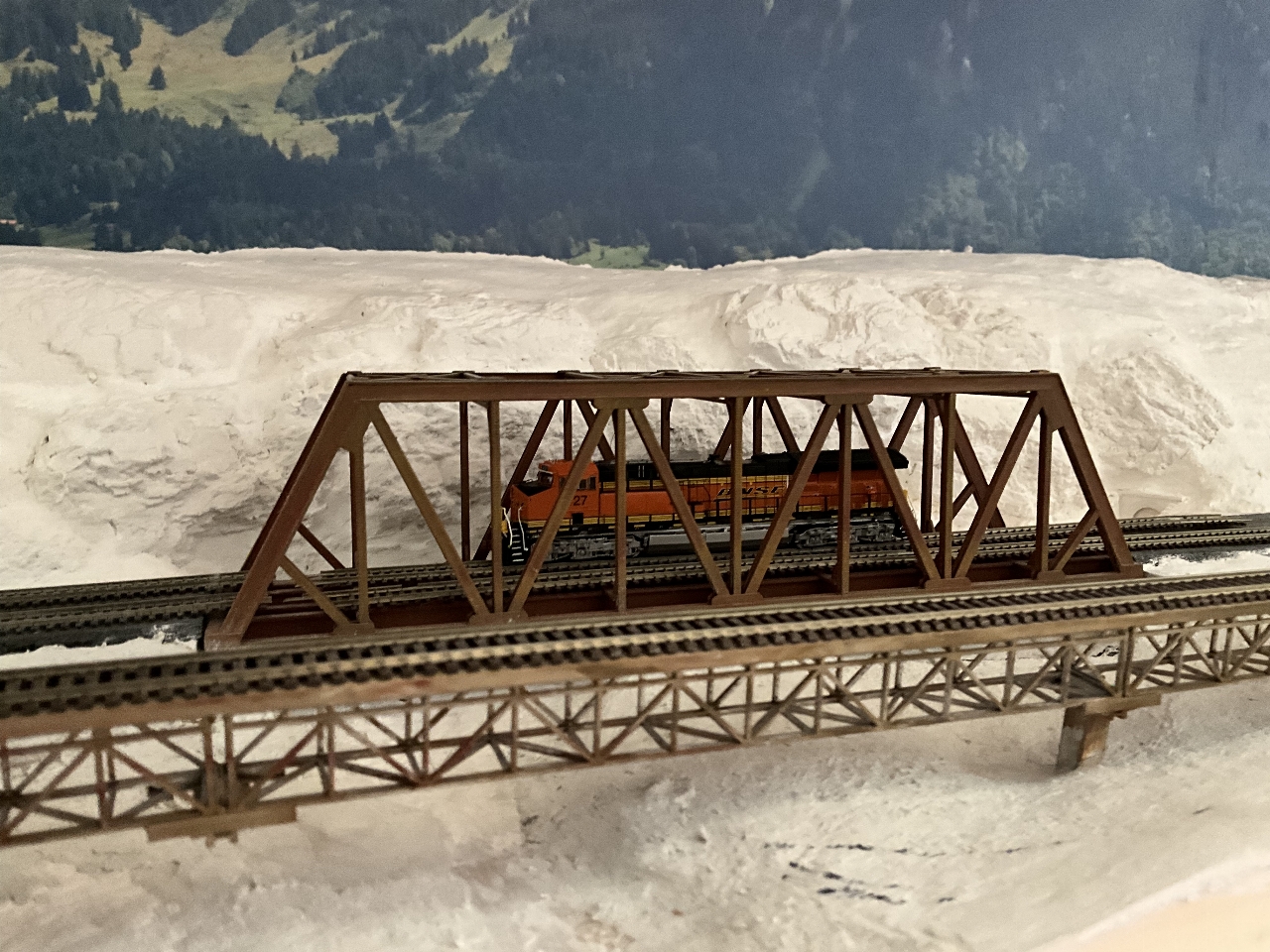

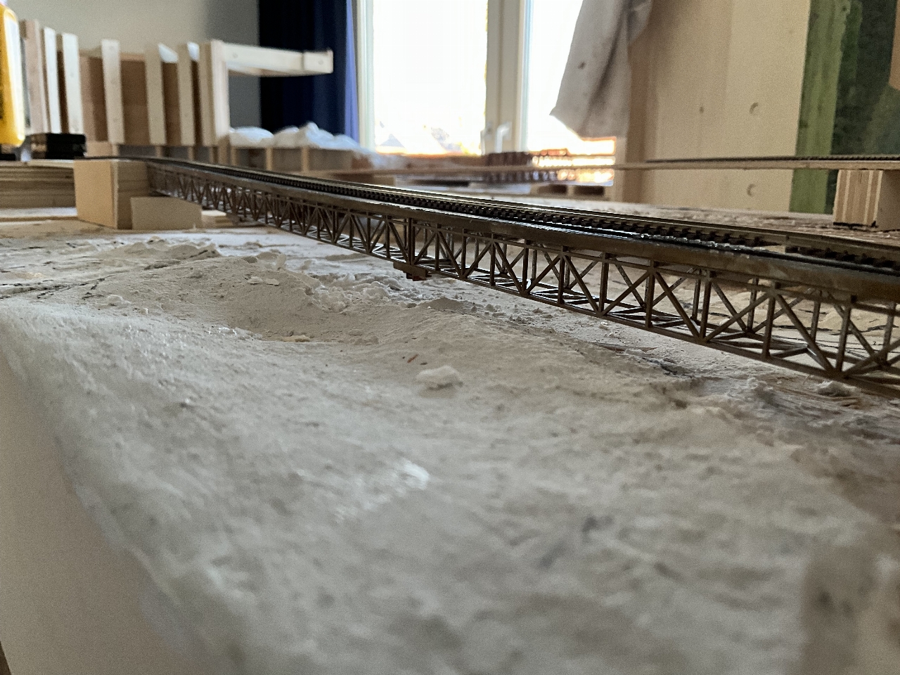

Het rivierlandschap krijgt nu een beetje vorm. De bruggen liggen op hun plaats, nog niet gelijmd.

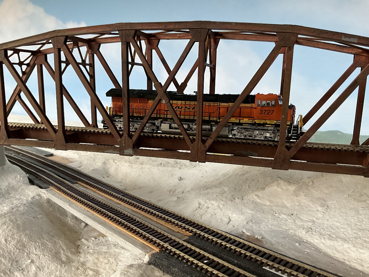

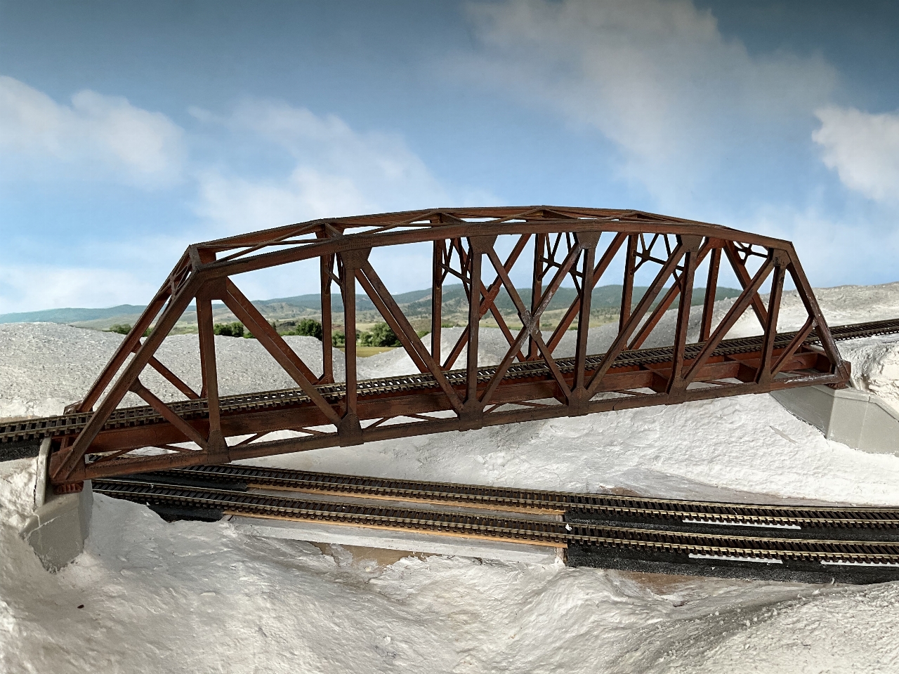

RobVille

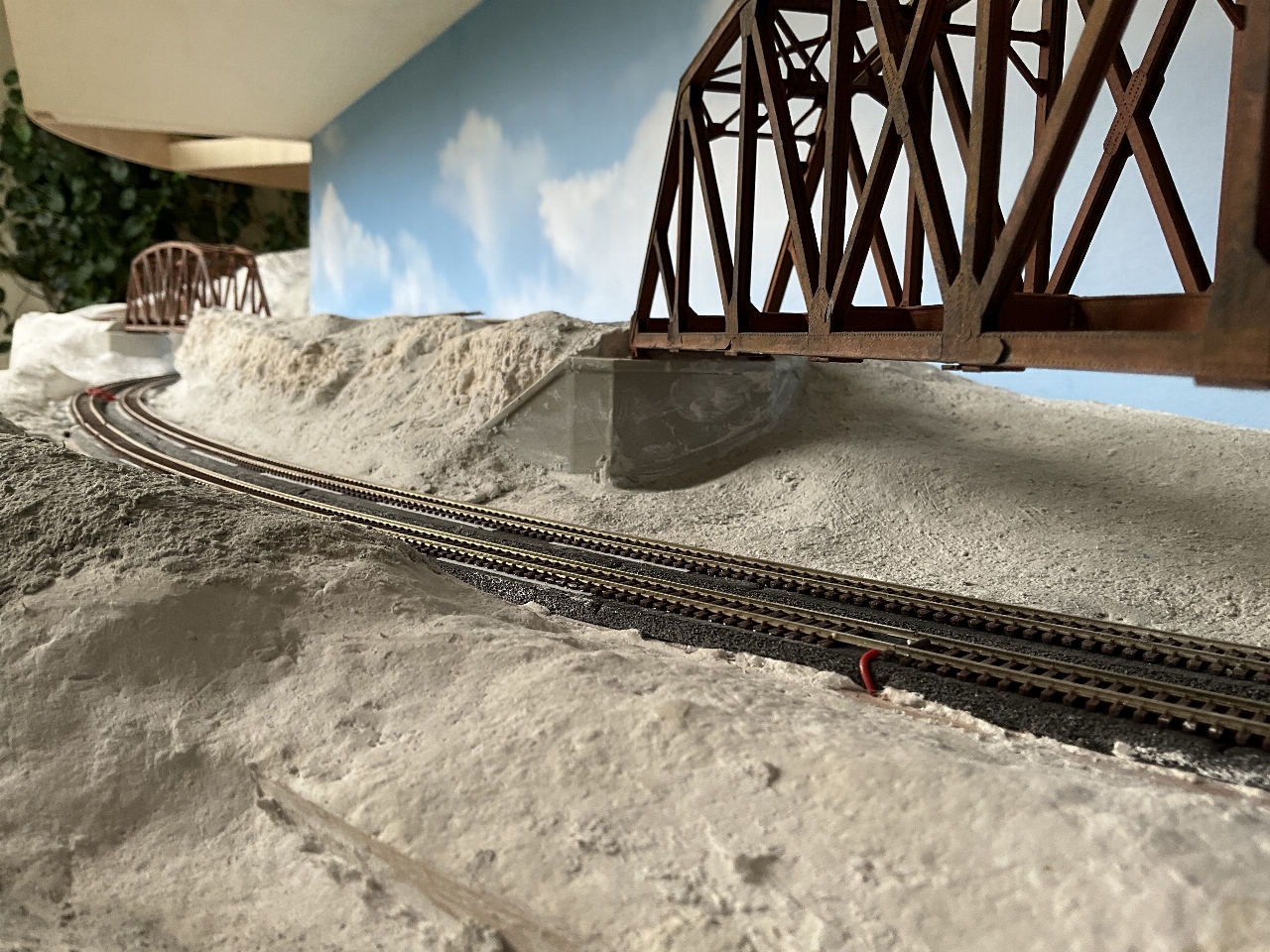

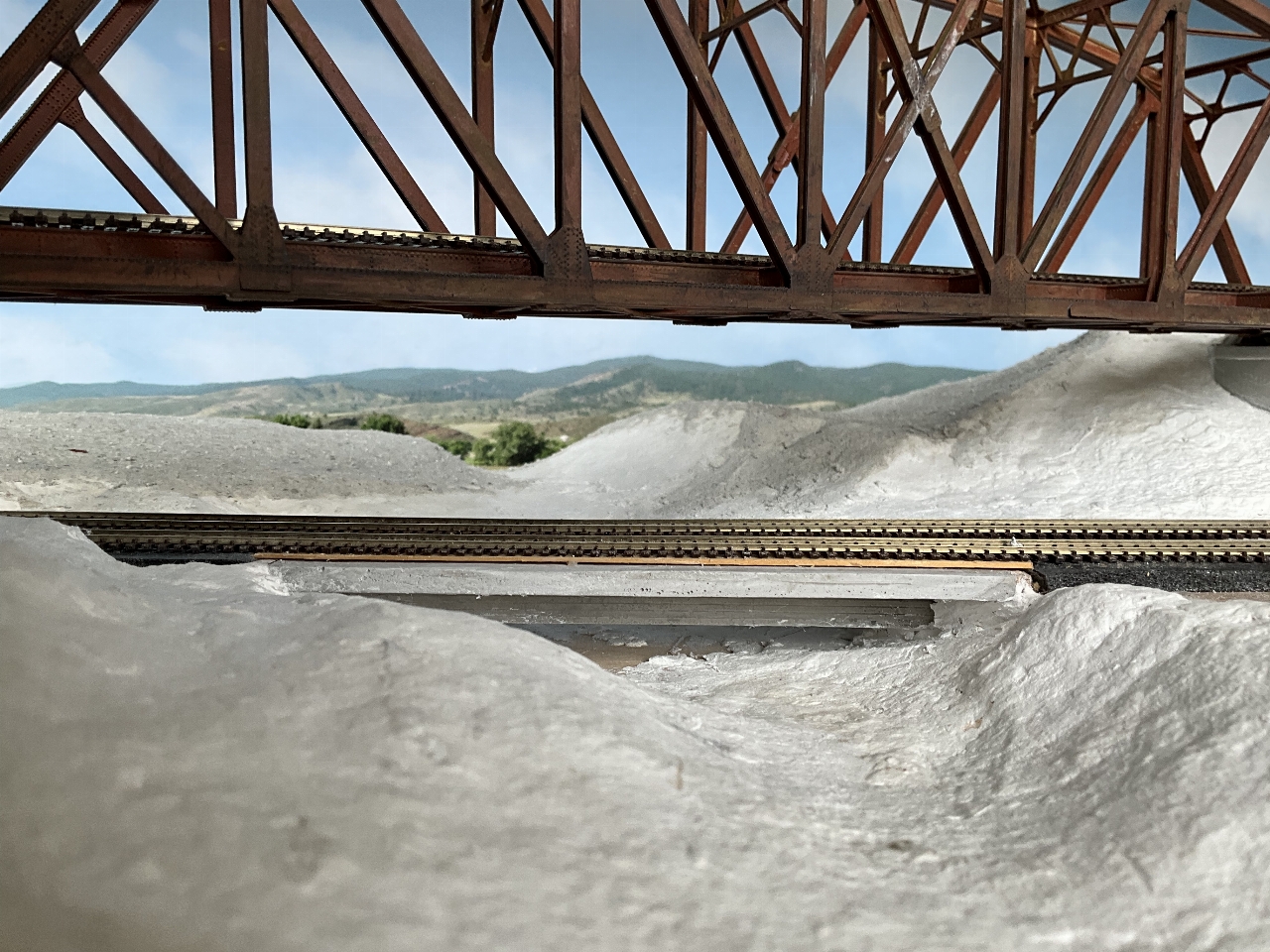

#193

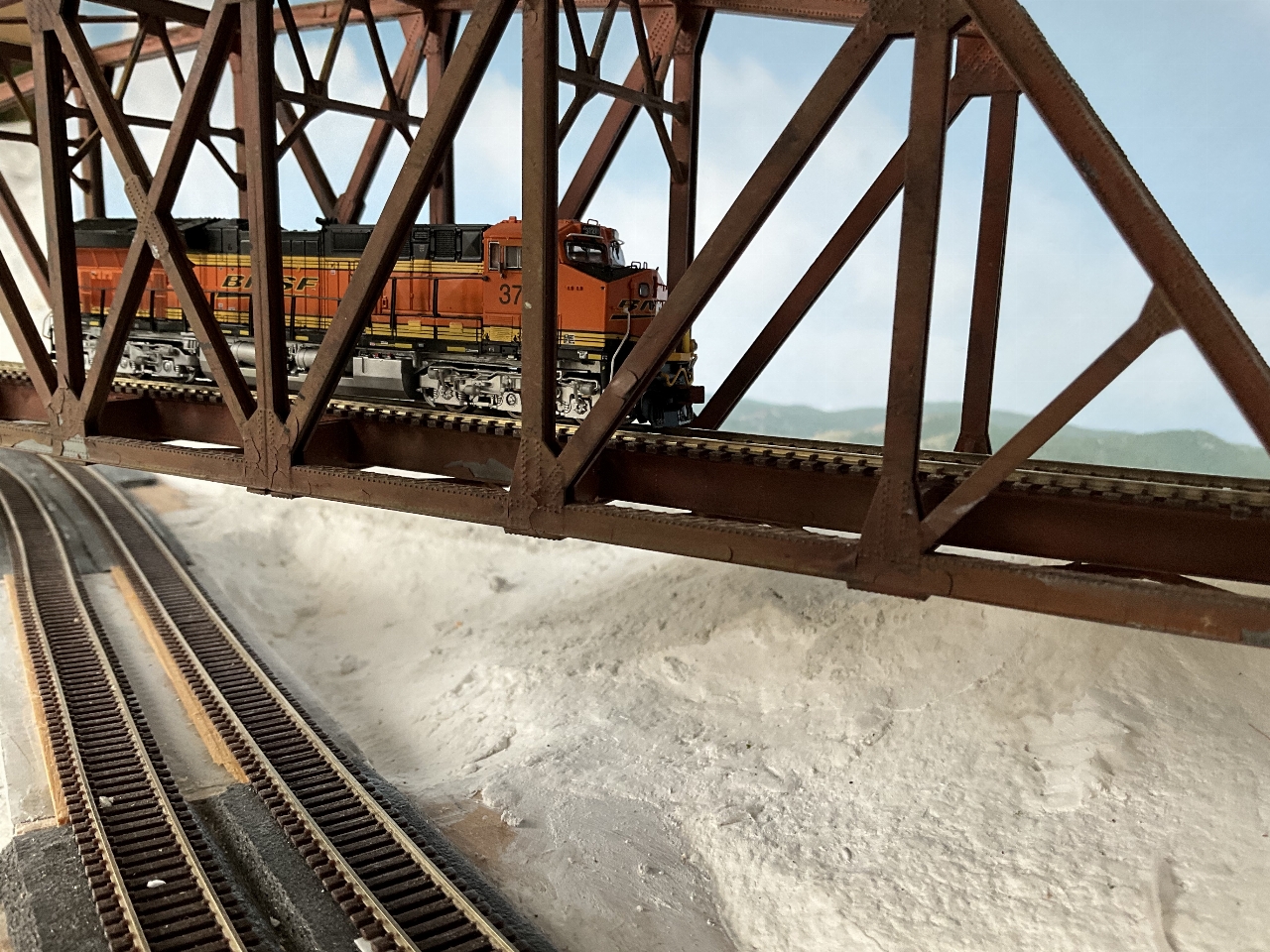

Nog even een kleine aanvulling. De brugpijlers van de brug aan de bovenkant worden in het landschap geïntegreerd. Deze delen had ik nog over van een ander bouwpakket. Doordat de ronde staven kunnen schuiven in de blokken, kan ik de hoogte van de brug prima instellen en vervolgens vastlijmen en camoufleren,
Inspiratie --> Railfan Dan Production
Voor de andere kant van de modelbaan -->
komt de inspiratie van de volgende foto van Dan -->

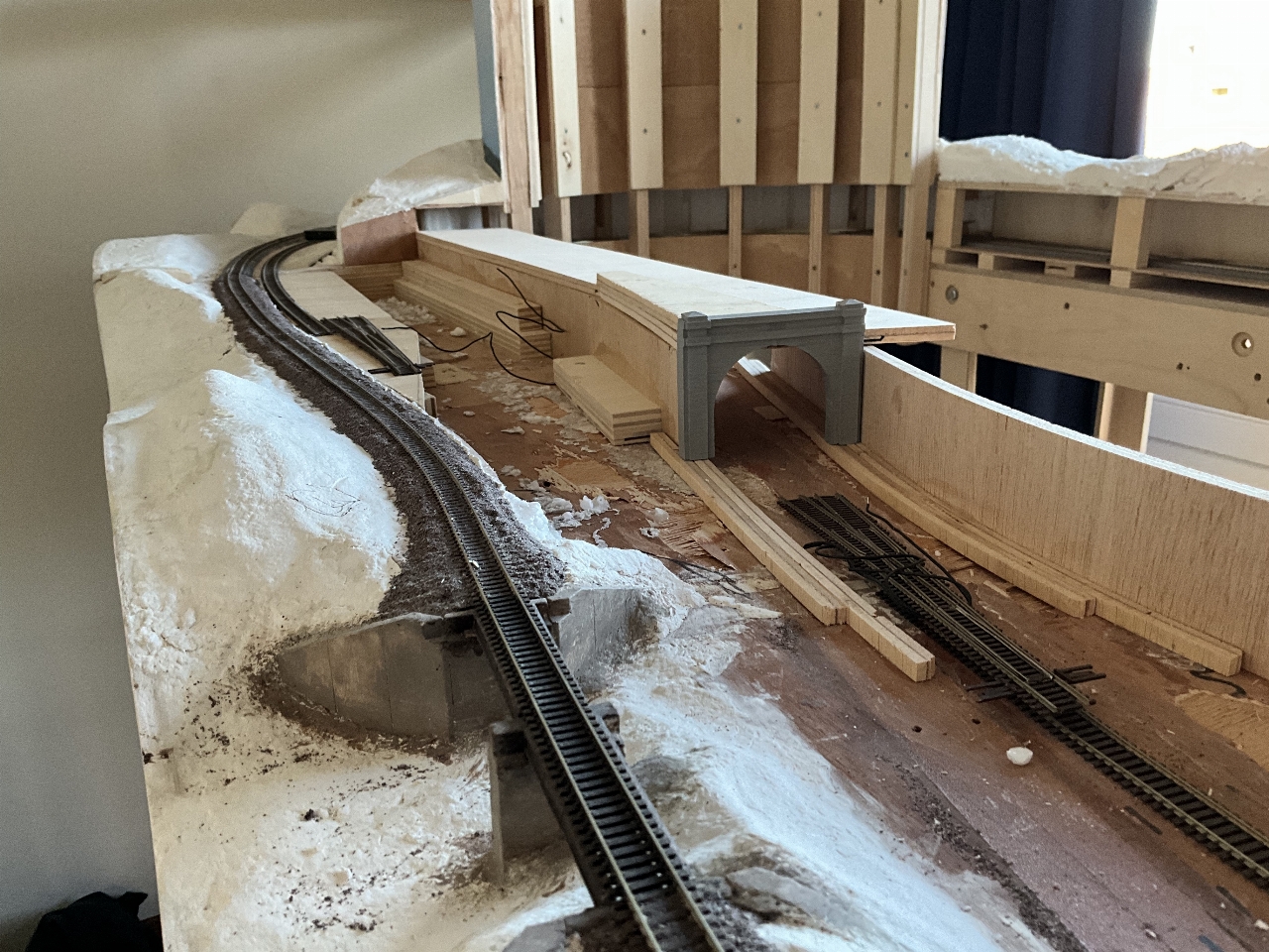

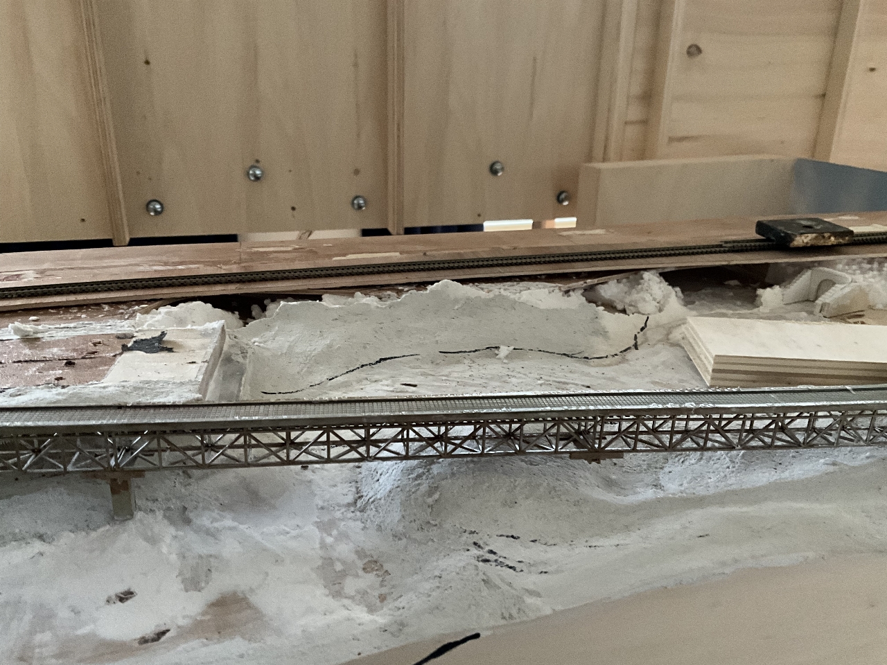

RobVille

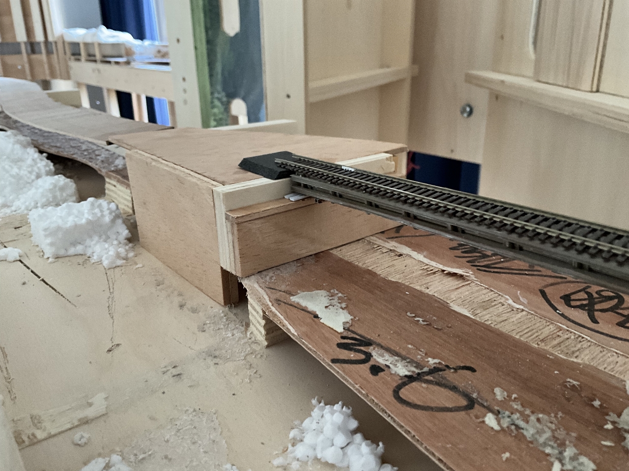

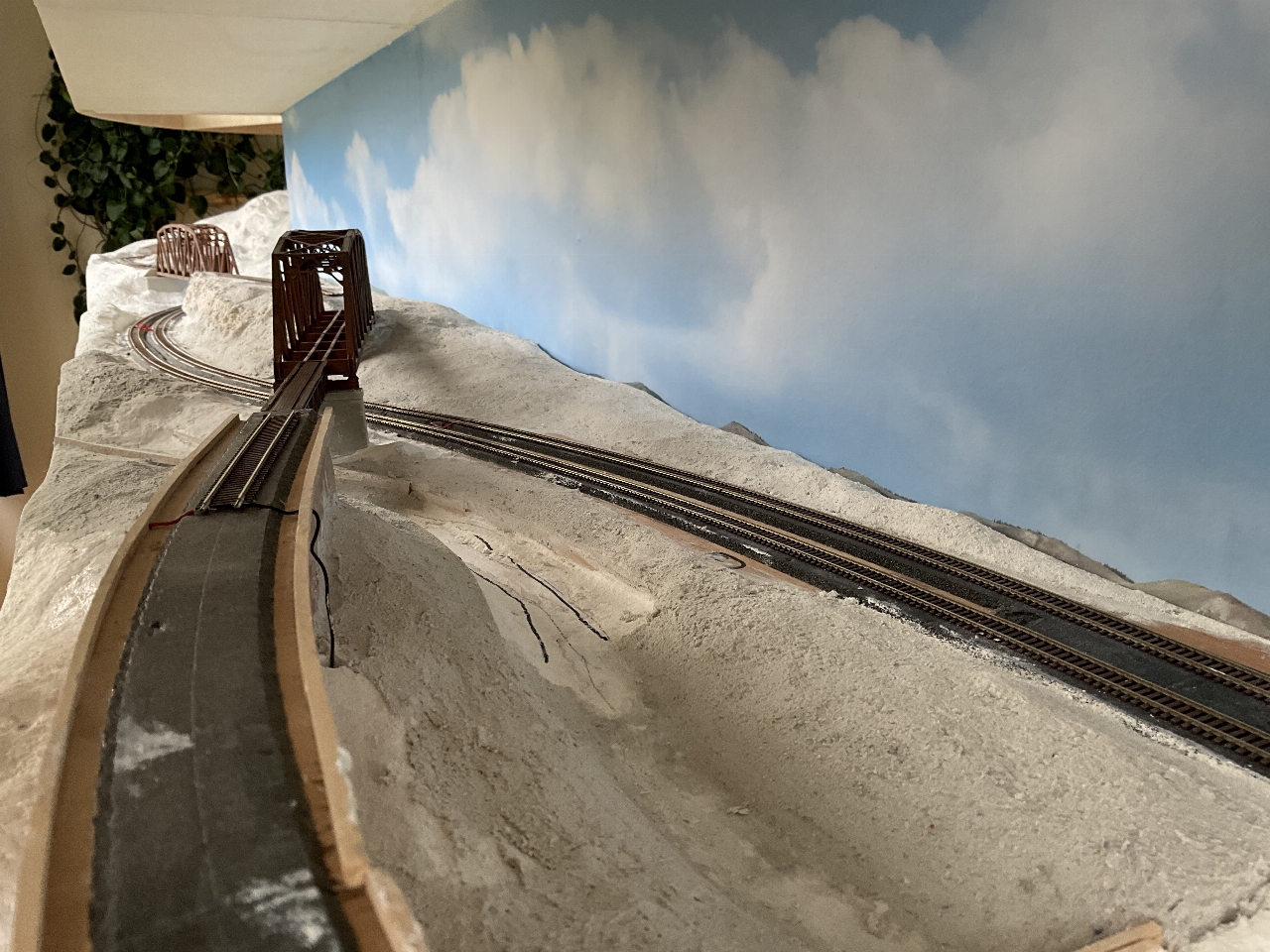

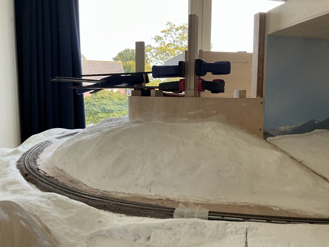

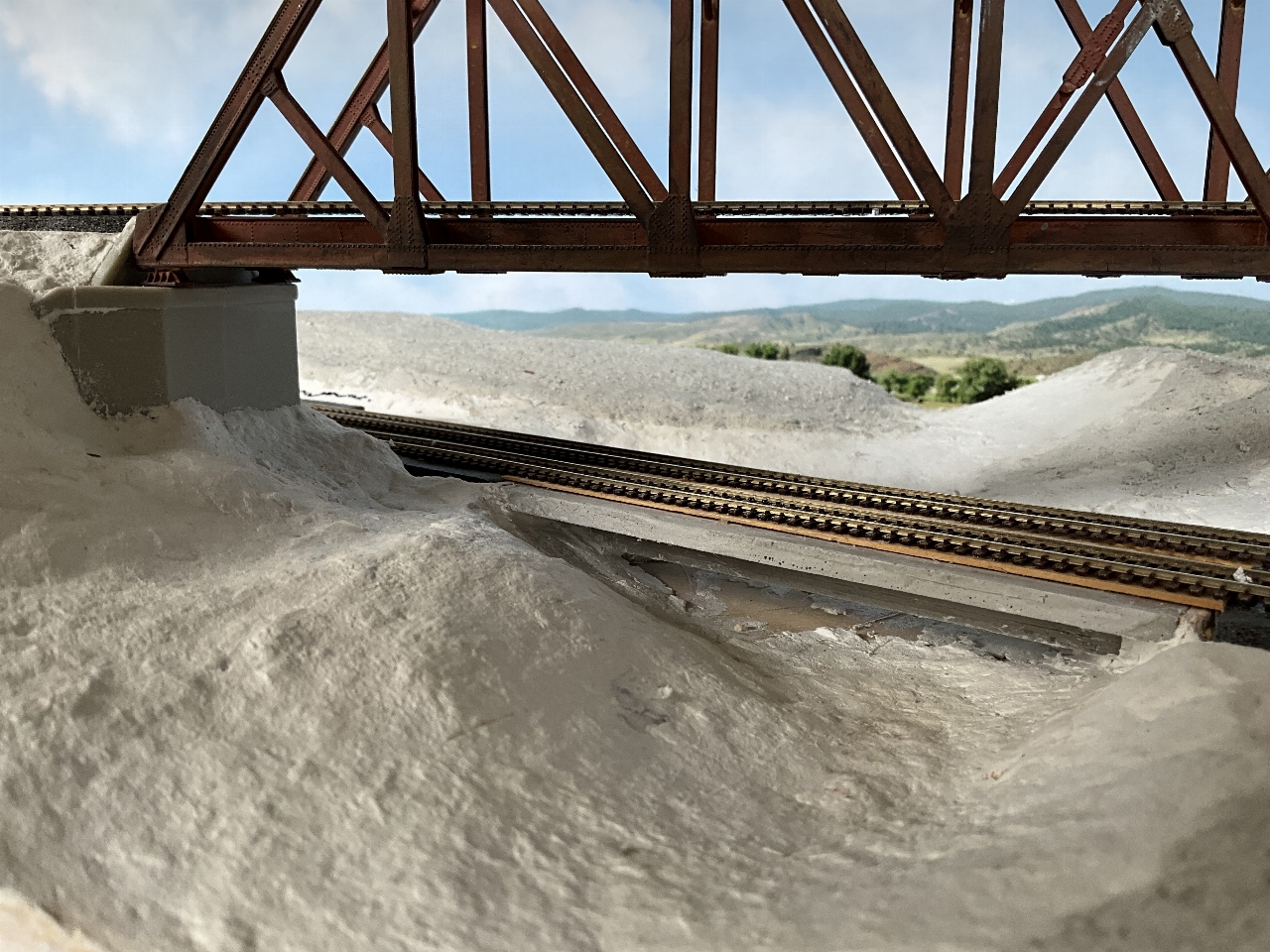

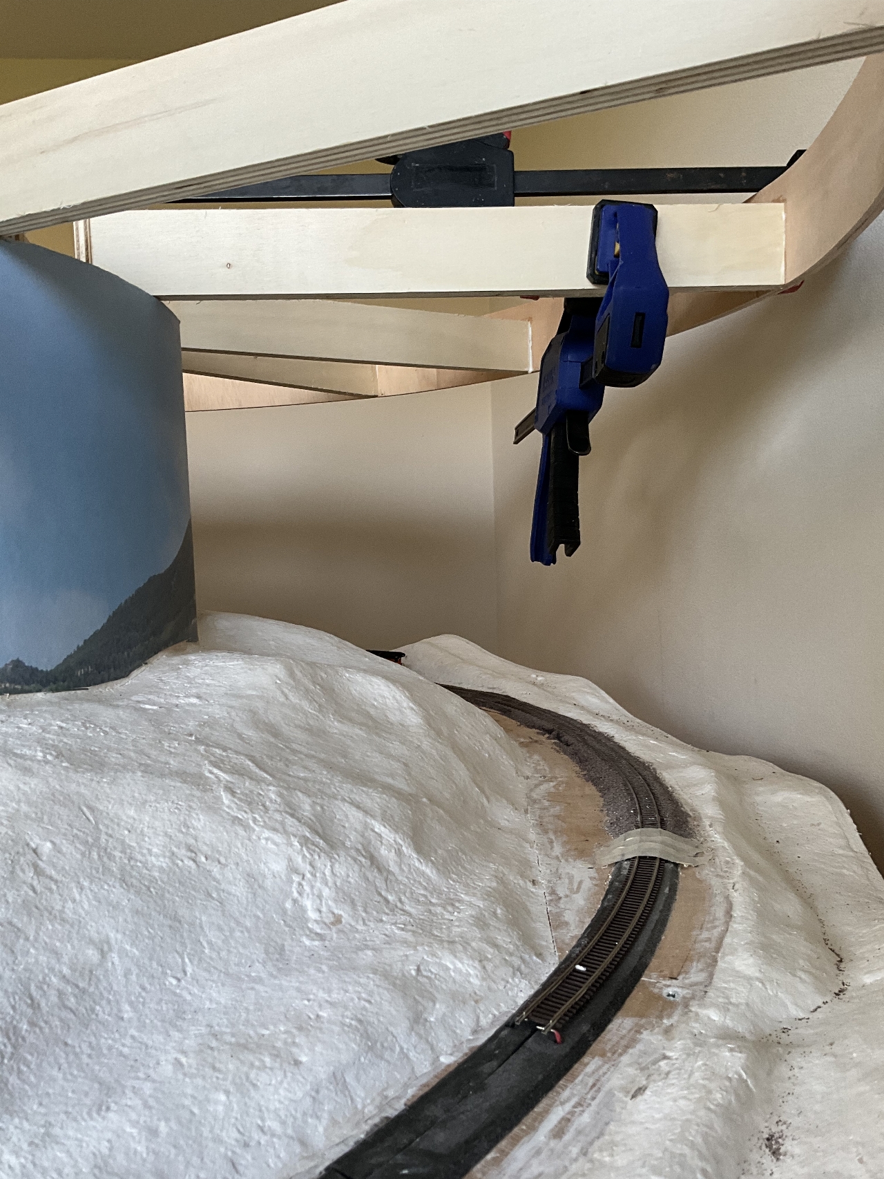

Het is een zooitje geworden. De sloopwerkzaamheden waren toch ietsjes groter dan ik van te voren had ingeschat. Vooral de stijgingen met daarin de bruggen en bruggenhoofden kosten veel moeite. De bruggenhoofden heb ik van multiplex gemaakt. Bij het afwerken worden deze voorzien van een gipslaagje dan wel door MIFOSHAPE! Vervolgens worden ze geschuurd en gekleurd (beton). Ook heb de stijging op de ronde module aan de linkerkant nu tweesporig gemaakt. Maar goed, eerst slopen dan weer bouwen.
De huidige toestand -->
Linker gedeelte, nu met een tweesporig traject.
Rechter gedeelte met een bruggenhoofd voor de tunnel.
Bruggenhoofd lijkt lomp maar wordt in het landschap geïntegreerd.
Middengebied.
