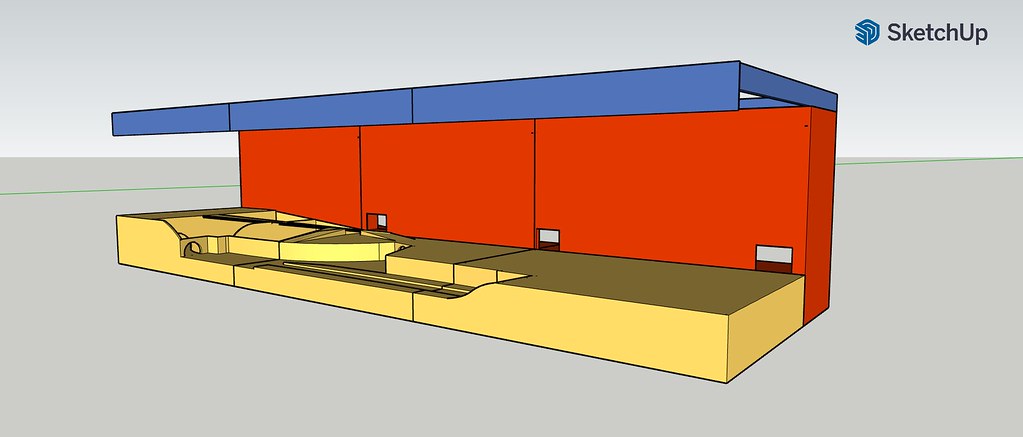

Ik heb dit plan digitaal uitgetekend om een idee te krijgen van hoe de nieuwe constructie er zou uit moeten zien en hoeveel hout ik zou nodig hebben.

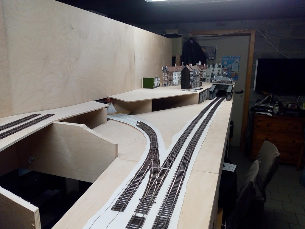

Intussen ben ik ook goede contacten blijven houden met Evan, die me al veel tips had gegeven en ook aanbood om te helpen bij de nieuwe constructie. Nadat het bestelde hout klaarlag bij de handel hebben we samen de ruwbouw gemaakt voor de zes nieuwe modules van Zwanzebeek. Ik ben hem ongelofelijk dankbaar hiervoor, met zijn expertise, visie en tools kon de klus op een dag geklaard worden, en leerde ik bovendien nog veel bij voor de verdere uitwerking. De nieuwe modules zijn bijzonder stevig, en gemonteerd ziet het er al meteen veel meer uit als een tentoonstellingsbaan. Het opruimen van een kelder hier in huis maakte dat de baan meteen volledig kon worden opgesteld en ik met de verdere afwerking kon beginnen. De kat was alleen nog even in de war.

Aangezien de ruwbouw zo snel klaar was kon ik meteen beginnen met het aanleggen van de sporen. Ditmaal heb ik rubberkurk gebruikt in plaats van schuimplaat om onder de sporen te leggen, dat zorgt voor betere demping.
IMG_20220327_224021863 by Alan Jockmans, on Flickr
Vervolgens heb ik de sporen gelegd en bevestigd. In het schaduwstation heb ik deze nog niet gelijmd, enkel vastgevezen, moest ik dit in de toekomst nog willen aanpassen. Ik heb gelijk ook alle bedrading aan de sporen gesoldeerd, zodat ik meteen met de rest van de elektrische verbinding aan de slag zou kunnen gaan. Het schaduwstation is nog steeds aan de korte kant, maar het is lang genoeg voor de treinlengtes die ik in Zwanzebeek voor ogen heb. Slepen met acht rijtuigen zoals op de foto ga ik in de praktijk niet inzetten, ik hou een maximale treinlengte van 1,80 meter voor ogen. De wissels in het schaduwstation ga ik handmatig bedienen, daarvoor ben ik nog een systeem aan het uitdenken.
