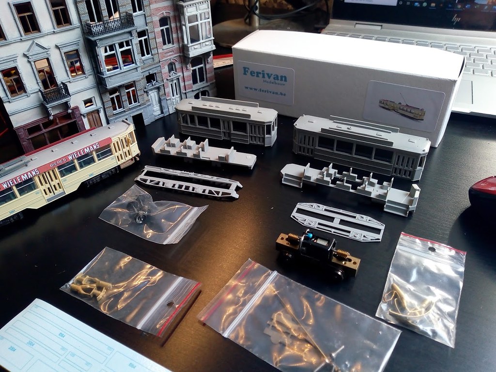

Ik heb er lang over getwijfeld omdat het nu niet bepaald in het budget voorzien was, maar ik heb een van de laatste Ferivan-kitjes gekocht van een Brusselse standardtram met bijwagen . ;D Voor de prijs moest ik het uiteindelijk niet laten en ik zou er meer spijt van gehad hebben moest de kit uitverkocht zijn zonder er zelf een te kunnen bemachtigen - zeker omdat er geen nieuwe productie komt. Ik heb bovendien altijd leuke trammetjes gevonden, het trammuseum heeft er een aantal van bewaard die je hier nog verassend regelmatig ziet rondrijden voor museumritten, ook buiten het traject naar Tervuren.

De bouw zal maar voor binnen een paar dagen of volgende week zijn, heb nu nog te veel andere verplichtingen en moet sowieso nog verfjes bij bestellen. Maar ik ben er in elk geval zeer gelukkig mee. Een goed excuus ook om de geveltjes in te werken in een bescheiden Brussels trambaantje ofzo...  ;) Samen met mijn 5001 heb ik nu twee werkende tpIII trams uit Brussel.  :)

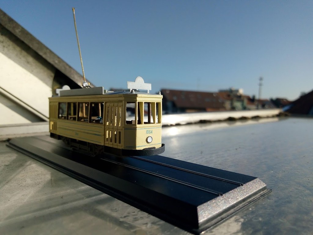

Het trammetje begint stillaan vorm te krijgen, maar ik heb er al over zitten vloeken...
Het spuiten van de onderdelen ging allemaal best vlot en zonder problemen, een beetje verdacht vlot... Want de miserie begon toen ik me aan de decals zette. Ik heb niet zoveel ervaring met kits met decals en het plaatsen lukte van geen kanten. De uitlijning van de tram was niet recht, raakte uitgerokken en soms dubbel geplooid, het zag er niet uit en ik kreeg het allemaal niet meer goed. Ik heb uiteindelijk besloten de nummers zo veel mogelijk te redden en de andere decals terug te verwijderen. Helaas is één van de nummers daarbij alsnog stukgegaan, de rest ziet er nog goed uit.
Voor de uitlijning heb ik voorlopig een andere, zij het meer arbeidsintensieve oplossing gezocht: de uitlijning rechtstreeks schilderen op de kap door deze af te plakken met masking tape. Her en der moet ik nog wat finetunen, maar het kan er mee door. In het slechtste geval spuit ik de kap opnieuw en herbegin ik gewoon.
Ik ga eens horen bij Ferivan of ze daar misschien nog een setje decals overhebben zodat ik de details die nu verloren zijn gegaan kan herstellen. Hebben jullie soms tips of ervaringen voor het plaatsen van dit soort decals? Misschien heb ik iets verkeerds gedaan?

ik zet mijn decals graag altijd heel nat, zodat de decal "zwemt" op de wateroppervlakte. Pas als alles goed ligt, neem ik een stukje keukenrol (of wattenstaafje) om het water op te zuigen en de decal zich voorzichtig "zet" op het model. Een betere tip heb ik spijtig genoeg niet, het is en blijft een friemelwerkje....

Dat liep bij mij ook altijd fout tot ik de methode van een military-kerel ben beginnen gebruiken:
  • Laagje glansvernis aanbrengen op de plek waar je de decal wil zetten.Goed laten drogen. (Ik wacht altijd tot de dag erna)
  • Micro Set aanbrengen op het oppervlak waar je je decal wil hebben.
  • Decal heel nat aanbrengen zoals Andreas schrijft. Ik laat 'm ook even echt 'zwemmen' voor 10s. en breng 'm met veel 'nat' aan op het model. Als hij er niet gemakkelijk afschuift (bv. bij lange decals) gebruik ik een zacht penseel. Daarna positioneren: ik kom er alleen aan met een tandenstokertje.
  • Aanstippen met een beetje Micro Set (dan neemt hij de vorm van het oppervlak) en even wachten.
  • Dan met een licht vochtig oorstokje aandrukken (de luchtbelletjes en het water eronderuit drukken). Ik gebruik oorstokjes van de Carrefour (die laten geen vezeltjes los).
  • Als je een belletje hebt dat niet weg wil: met een heel scherp mespuntje openprikken en er een beetje Micro Sol op aanbrengen. Dat kan je verschillende keren na elkaar doen, zolang je de decal tussenin maar eerst volledig laat drogen en na de prik telkens wat Micro Sol aanbrengt.
  • Afwerken met een beetje glansvernis zodat de rand niet meer zichtbaar is. Als je model helemaal af is een hele laag matte vernis erover.
  • Diep in- en uitademen en er vrede mee nemen dat decals niet perfect zijn (veel hangt ook wel van de kwaliteit van de decals af, blijkbaar).
Enfin, zo doe ik dat dus, en ik ben echt geen kenner. Wat ik in elkaar frutsel, durf ik hier zelfs nog niet te tonen. Ik ben een echte prutser. Wat jij maakt is top. Dus jou zal dat veel beter lukken dan mij. BTW: 1/3 van mijn decals is ook gepruts, gevloek en geëmmer. 't Is wat het is.

Bedankt voor de tips. Ze gaan me een nieuw setje decals sturen, dus ik ga het nog eens proberen. Voorzichtiger ditmaal.
