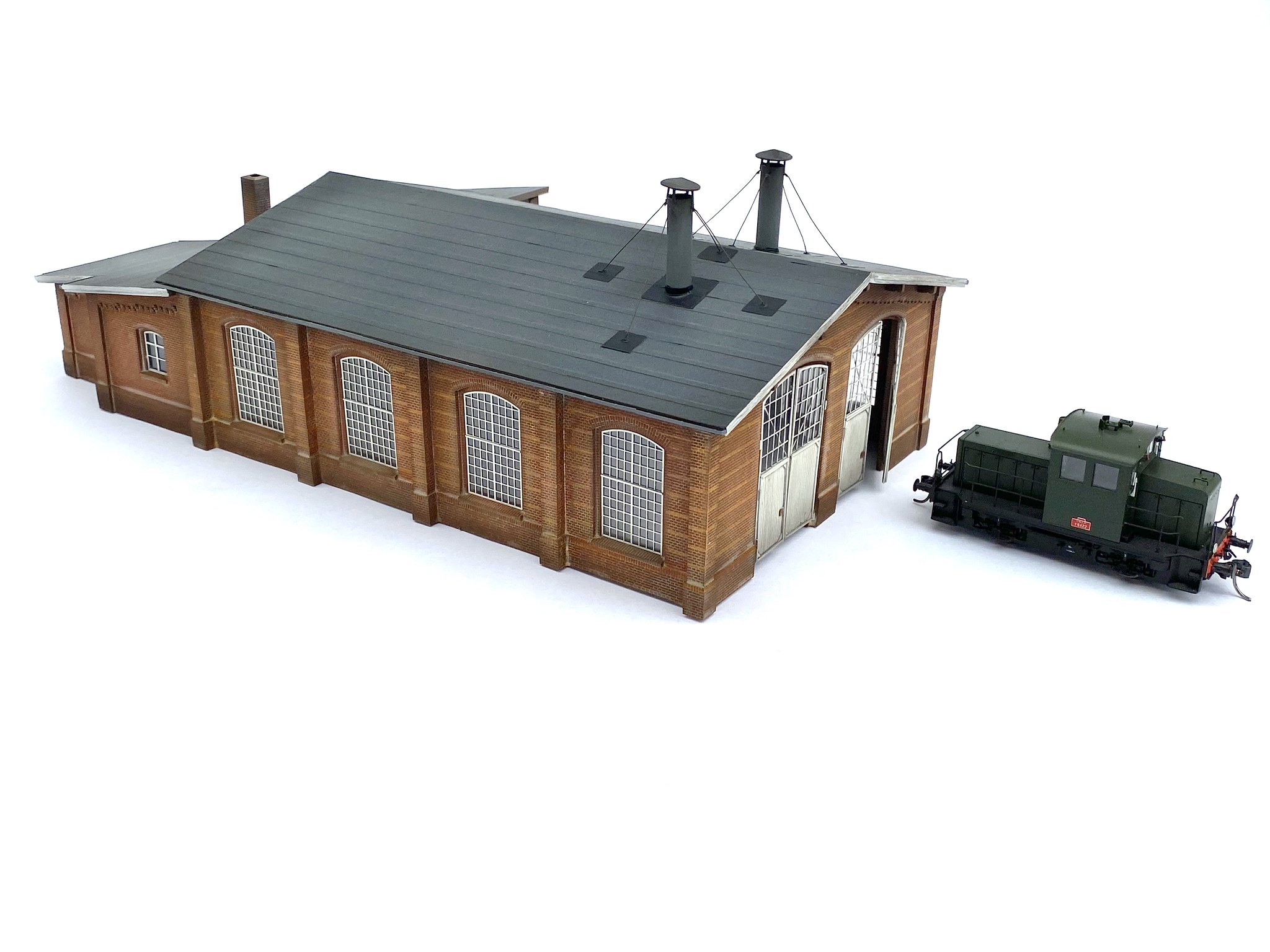

Voila de loods is voor 95 procent klaar.
Er moeten nog wat afvoergoten er op en nog een paar prutsen, maar dat is voor vlak voor de plaatsing op de baan.
Ik heb de poorten nog wat aangepast met styreen:
IMG_2445 by evan Daes, on Flickr
Overzichtjes:
IMG_2426 by evan Daes, on Flickr
IMG_2429 by evan Daes, on Flickr
Volgende week werk ik 2 dagen aan de grote "Ardennenbaan" met Dirky en voor de rest van de week wat vrije dagen :)

Wow!
Die ziet er erg goed uit. Erg mooie kleurstelling.

Cozzy
Die deuren zijn ongemeen goed geslaagd (net als de rest van het gebouw), mooi!

just4fun
't Ziet er heel erg echt uit.
