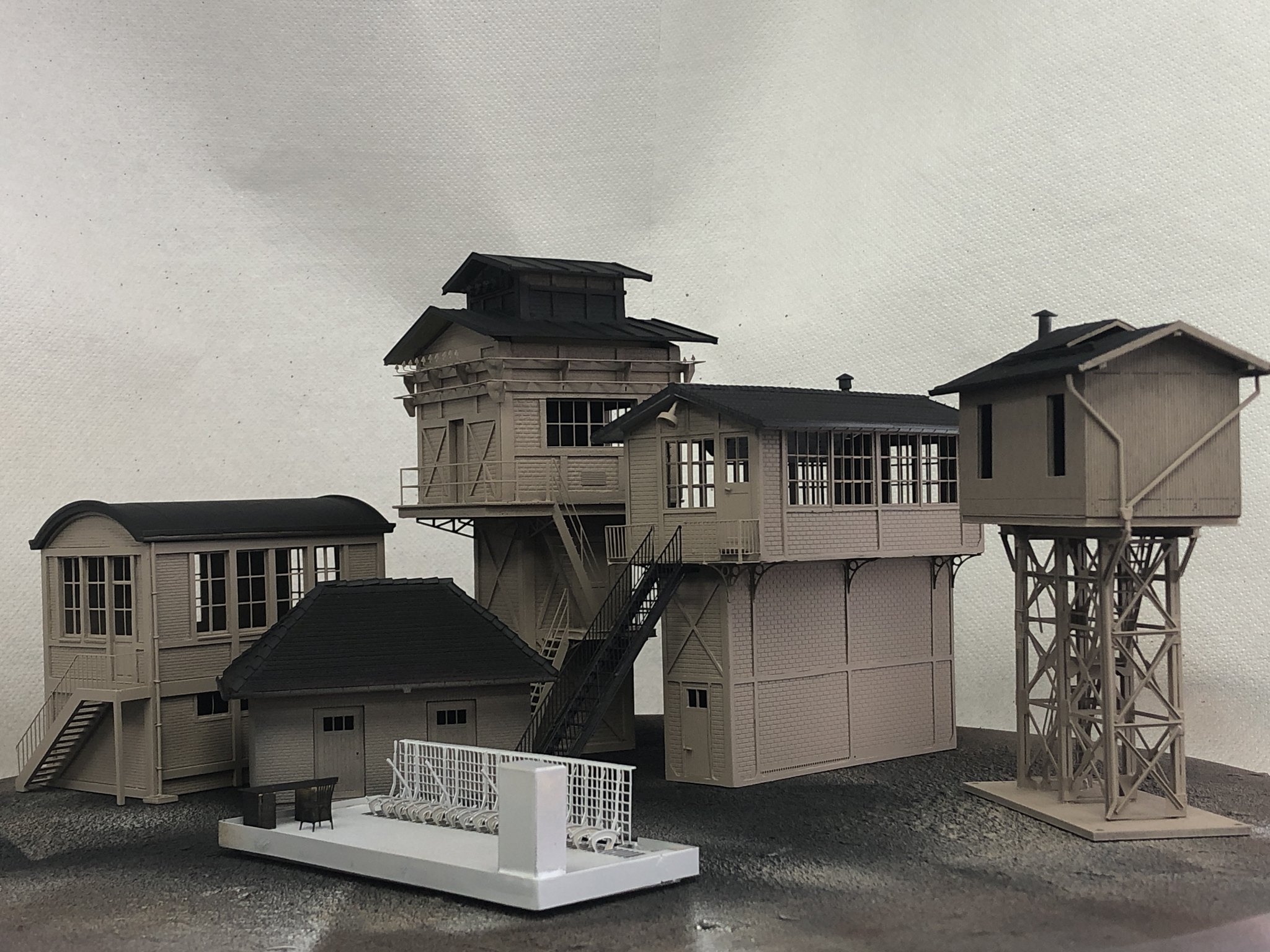

Sinds de levering van de gebouwen in Frankrijk, ben ik weer aan de slag met een nieuwe lading.  Het betreft kits van Decapod, Micro Metakit, PN Sud, Stangel en Real Modell.  Er is nog veel werk aan de winkel, maar er komt al schot in de zaak wat deze lading betreft.
61632726109__A97194A5-D93F-499A-AD35-6BE5B63C1104 by evan Daes, on Flickr
Het gebouw van Real Modell staat niet mee op de foto.  Het betreft een Resin locloods waarvan ik de messing deuren aan het aanpassen ben om ze aan te sturen via DCC en servo.

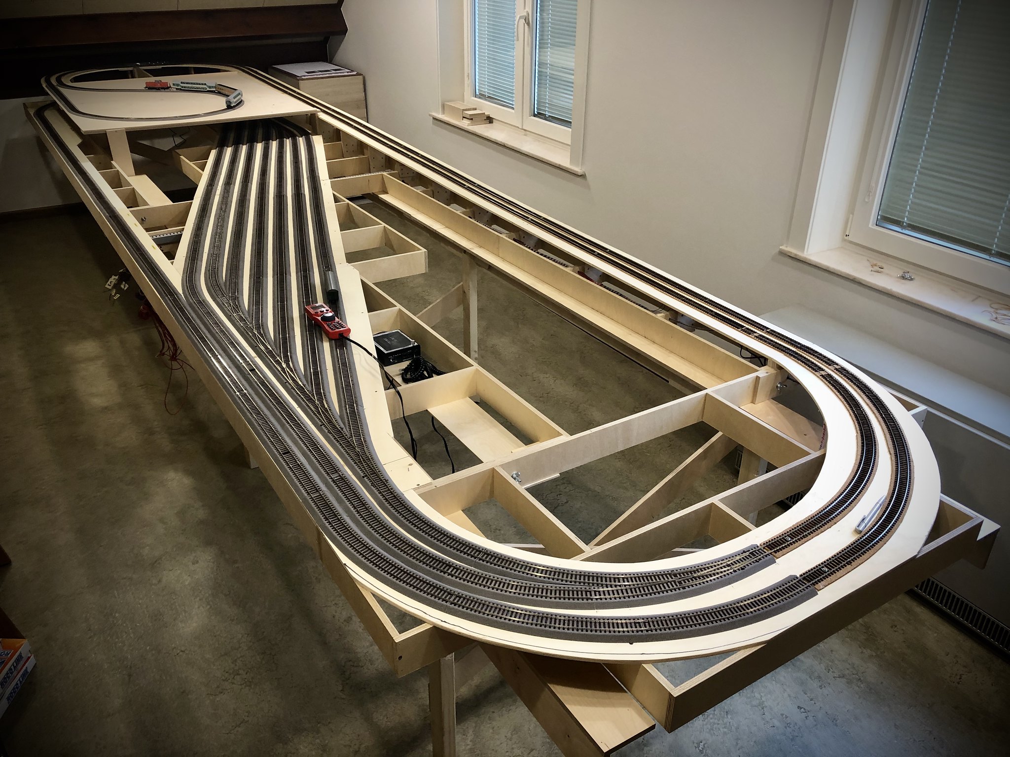

De "kleine Ho baan" zijn schaduwstation is geplaatst en aangesloten.  Er is een kleine voorlopige keerlus in afwachting van het bovenste deel met landschap.  Zo kan de automatisatie aangesloten en getest worden van het schaduwstation.
De baan is 6m bij 1,5m...
IMG_2148 by evan Daes, on Flickr
De sporen zijn Rocoline waarvan de onzichtbare sporen de uitvoering zijn op de rubberen bedding.

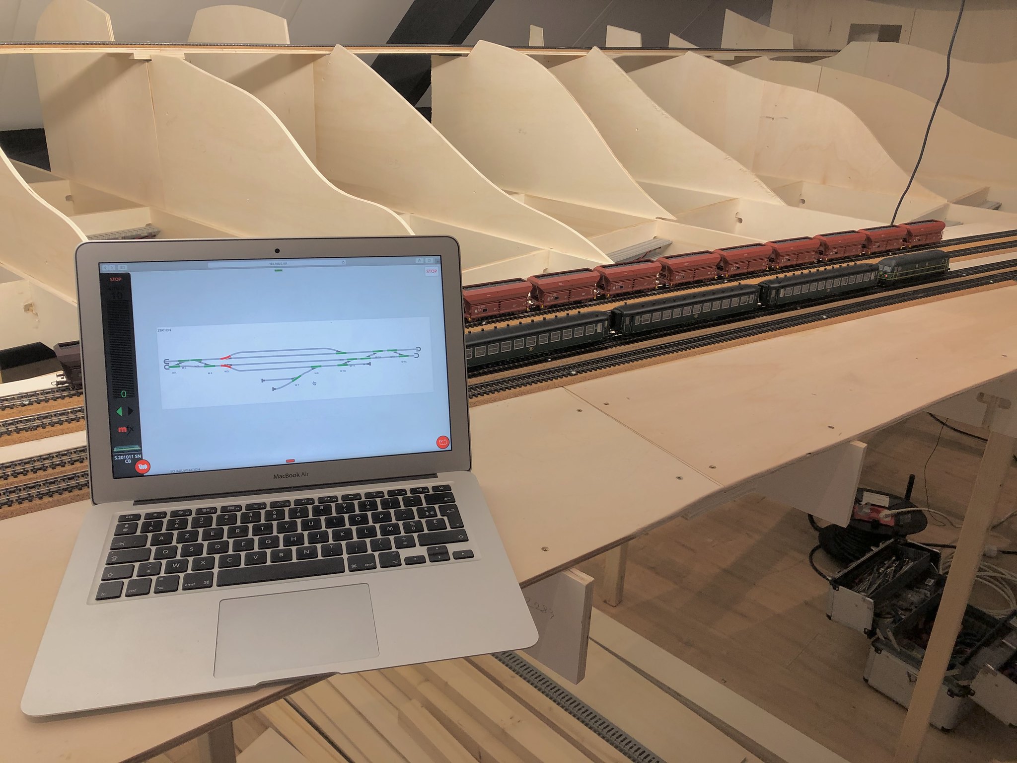

De treinen rijden op 80 procent van de baan.  Er rest nog het schaduwstation en de overbruggingen van het trapgat.
Fotootjes:

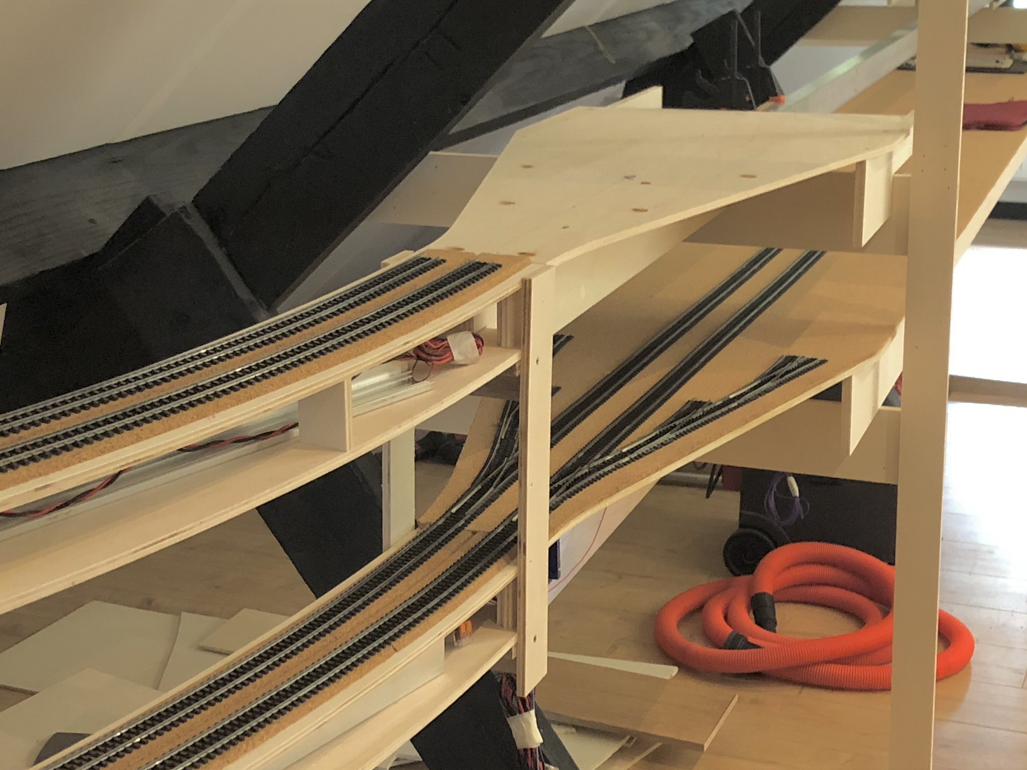

De ruwbouw van de overgang van het andere uiteinde van het schaduwstation over het trapgat naar de baan.
IMG_2174 by evan Daes, on Flickr
Dit stuk wordt natuurlijk ook verder afgewerkt later de komende weken.  De rare kronkels zijn gezichtsbedrog door de boogstralen in het overhangende deel boven het trapgat en de voorlopige opstelling.  De klimspiraal is Marklin R5 en stijgt 8 cm na één omwenteling.  De overhangende delen zullen met staalkabel gependeld worden zoals een verlichtingsarmatuur, maar zijn tijdens de opbouw geschoord met houten latten.
