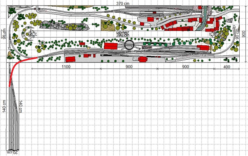

Ik heb tussendoor het sporenplan nog eens verder aan het nakijken geweest
Nu ben ik nog niet tevreden over het schaduwstation. Ik kan maar in een richting de baan op en heb geen mogelijkheid om de stoomlocs te draaien of locomotieven om te laten rijden.
Tekens de loc's met de hand verzetten wil ik zoveel mogelijk vermijden als het mogelijk is.
Ik kan het schaduwstation nog een klein beetje uitbreiden, de lengte kan nog uitgebreid worden naar 150 cm en de breedte naar 50 cm.
Even een beschrijving van hoe ik het verkeer op de baan bekijk.
Het station met de draaischijf is de thuisbasis van een museum lijn. Hier vertrekken normaal de stoomtreinen van de museumbaan naar het bovenste station en rijden verder op de lijn naar de eindhalte van de museumbaan(buiten de modelbaan) waar de loc gekeerd wordt en omrijdt om vervolgens terug keren naar de thuisbasis waar de loc en wagons op het depot worden geparkeerd.
De handeling die op het eindstation gebeurt zou op het schaduwstation moeten kunnen uitgevoerd worden.
Het normale reizigers verkeer op de baan gebeurt met railbussen en die pendelen tussen de eindstations. (Deze liggen beiden  buiten de modelbaan)
Occasioneel passeert er een goederen trein die op de stations materialen levert of gewoon doorrijd. Deze pendelt ook tussen de eindstations waar de loc wordt omgereden.
Met de huidige opstelling is dit verkeer simuleren niet mogelijk.
1) ik kan maar in 1 richting de baan op vanuit het schaduwstation
2) Ik heb geen mogelijkheid om de loc om te laten rijden of de volledige trein te keren. Bij een stoomlocomotief kan ik die ook niet keren, als de trein volledig kan keren is dat ook opgelost.
De treinen van de museum lijn zijn ongeveer 60 cm lang.
De railbussen komen met 30-40 cm toe om te parkeren en hoeven niet omgedraaid te worden.
De goederentreinen kunnen tot 90 cm lang zijn.
Iemand tips ? Zit er al een uurtje of drie op te kijken en tekenen en kom er niet uit.

Ik zie 2 mogelijkheden
- baanplan laten hoe het is maar anders gaan rijden. Zet op beide eindhaltes wat extra locs. Trein komt aan zijn eindhalte, lok ontkoppelt en achteraan de sleep koppelt andere lok aan en rijdt de sleep terug waar de hele handeling weer gebeurt. Kan je de draaischijf ook ineens liquideren want die heb je niet nodig. Juist wat wissels en extra opstelspoortje.
- wisselstraten voorzien aan beide zijden van uw schaduwstation en het gehele schaduwstation mobiel maken zodat het schaduwstation manueel gedraaid kan worden

Niet echt wat ik zoek Koen,
Voor de eerste oplossing, ik wil zoveel mogelijk het huidige plan behouden en dat zijn wel ingrijpende aanpassingen.
Voor de tweede oplossing heb ik niet de plaats.
ben nog een poging een het doen met een andere opstelling. voor het schaduwstation. Nog wat tekenen en kijken op het lukt.

 citaat:  " ... heb geen mogelijkheid om de stoomlocs te draaien of locomotieven om te laten rijden.  Tekens de loc's met de hand verzetten wil ik zoveel mogelijk vermijden als het mogelijk is.  ..."
Voor het omdraaien,  wegnemen of verplaatsen van locs, daar heb je de Peco LocLift voor,  in H0 ....
Maar zoiets dergelijks , een loc-cassette, valt wel te knutselen in N.
Is dit een te simplistisch idee??
Dirkh
Luc ik was begonnen met dezelfde gedachte maar dan kan ik nog niet keren.
Dus een aanpassing op uw suggestie, niet het fraaiste schaduwstation maar ik heb alle functionaliteit erin volgens mij.
Het station is een beetje aangepast aan de linkerzijde en in zijn geheel 2 graden verschoven.
3 sporen voor de railbussen of treinstellen te parkeren, die kunnen achterwaarts terug de baan op in beide richtingen.
1 lang opstelspoor voor de lange goederentrein, die moet wel eerst achterwaarts het opstelspoor verlaten tot in de keerlus en dan voorwaarts terug de baan op en kan ook beide richtingen kiezen.
4 opstelsporen voor de stoomtreinen of andere treinen, deze moeten ook dezelfde procedure gebruiken om het opstelspoor te verlaten, achteruit tot in de keerlus en dan voorwaarts terug de baan op.
Ik moet nooit een locomotief laten omrijden, niets meer aankoppelen en afkoppelen en kan vanuit het schaduwstation naar beide stations vertrekken.
Zo zie je maar dat je beter niet te snel begint te bouwen. Ik zal nog maar even wachten met de modules te maken
Citaat van: Dirkh op 08 september 2020, 15:50:12 PM
Dirk, als je de 'keer'-driehoek behoudt kan je wel keren, maar je moet achteruit rijden en dat is niet zo elegant. Ik weet het.
Jouw oplossing is véél beter!  :)
Mooie oplossing Dirk, ik zat ook in die richting te denken in combinatie met een keerdreihoek.
Ik zou de opstelsporen voor je railbussen en stelletjes anders aansluiten.
1 wissel in het doorgaande spoor van je keerlus en daar achter de 2 wissels naar de opstelsporen.
Zo wordt de nuttige lengte van je keerlus groter.
