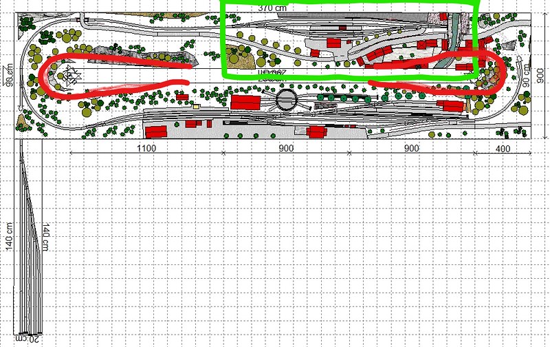

Peter, ik gebruik wintrack voor het tekenen.
Ik heb even moeten nadenken over je voorstel om de achtergrond aan te passen maar ik denk dat je iets bedoelt zoals in ondergaande tekening aangeduid met de rode lijnen.
Inkedplan v7_LI by D Ha, on Flickr
Ik zal dan wel de bestaande modules aangeduid met de groene kader naar links moeten opschuiven anders kan ik de vorm van mijn stadje niet aanhouden.
Ik ga een poging doen om die aanpassingen terug uit te tekenen, zal wel niet gemakkelijk zijn om de achtergrond terug goed te krijgen. Probleem met wintrack is dat ik geen bogen kan tekenen voor de achtergrond, dat worden dus allemaal kleine rechte stukjes die telkens het juiste stuk achtergrond moeten krijgen.
Verdorie net nu ik bijna klaar was met de mockup  :(
Ja, zo bedoel ik het. Sorry voor de late reactie en de daarbij horende last.
Dirkh
Geen probleem Peter, beter nu opmerkingen dan later als er reeds een deel is gebouwd.
Ik heb het plan voorlopig aangepast, lijkt me wel beter.
Ik heb nu een boog van 30 cm diameter gebruikt i.p.v. de originele 10 cm, het dorp en station 55 cm opgeschoven en de bergen en tunnel wat aangepast.
Zie bijgevoegd filmpje van de rechterkant en het aangepaste plan.
https://youtu.be/e2qU2CwsZhE
Laat de opmerkingen maar komen.
