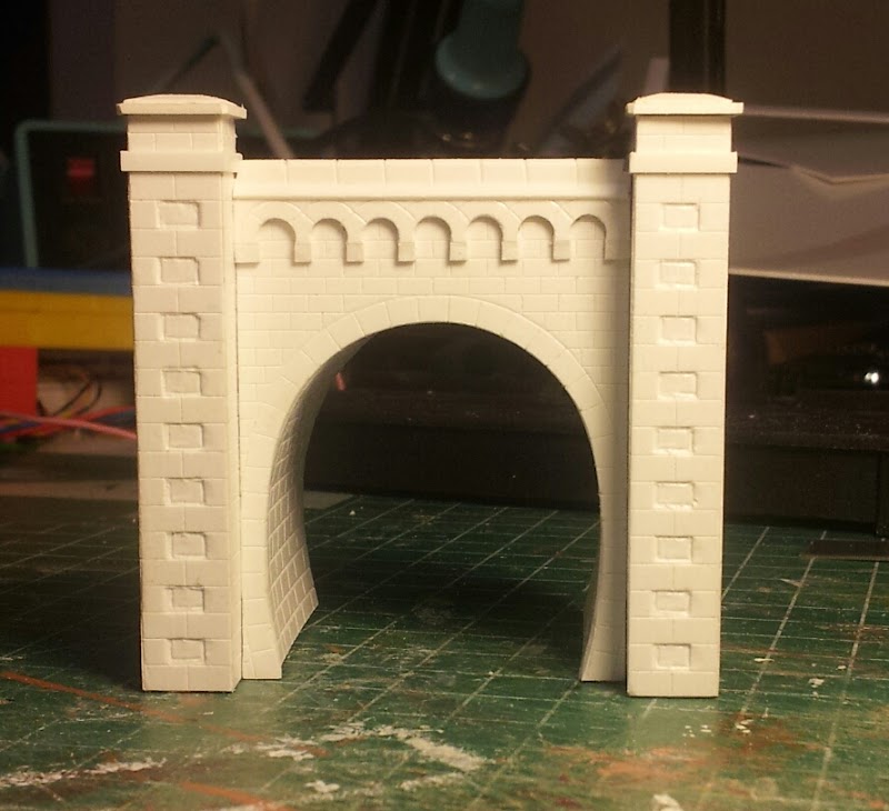

Ik ben al enkele jaren aan het denken van eens mee te doen aan de minibaantjes wedstrijd. Hopelijk gaat het deze keer er van komen. De plannen zijn bijna klaar, het thema is gekozen en de eerste stukjes worden al gemaakt.
Nu nog een goede naam kiezen (voorlopig la douce France II)
Alvast een voorproefje

Uit welk material is de tunnel ingang gemaakt? Is dit gesneden met je snijplotter?

Knap begin Dirk. Is die tunnelportaal uit pluimkarton gemaakt ? Is die ook volledig met de hand uitgesneden want al die vlakken lijken mij wel zeer gelijkmatig uitgesneden.
Succces met je minibaantje maar je bent goed begonnen. Wel een hele uitdaging maar dit lukt je wel.

Het tunnelportaal is gemaakt met vikopur (forex) plaat van 1 mm, met de snijplotter de tekening erop gezet en dan verder met de hand uitgesneden en gegraveerd (mijn snijplotter kan geen platen van 1 mm snijden)
In de kolommen heb ik met een styreen profieltje dat ik op maat heb gevijld de vlakjes erin geklopt met een hamertje. Daarna de zijkanten afgeschuind met de 45° frees om alles mooi te laten aansluiten.
Hier en daar een styreen stripje voor de afwerking zoals die schuine kant en de verdikkingen op de kolommen.
Ik was eerst met pluimkarton begonnen maar in schaal N is het iets te fragiel om zo fijn te kunnen werken. De steunmuren rond het portaal ga ik wel in pluimkarton maken.
Ik ben nu bezig met de stenen brug over het riviertje te maken met vikopur platen en dan volgt nog de metalen spoorbrug in styreen profielen en platen.
