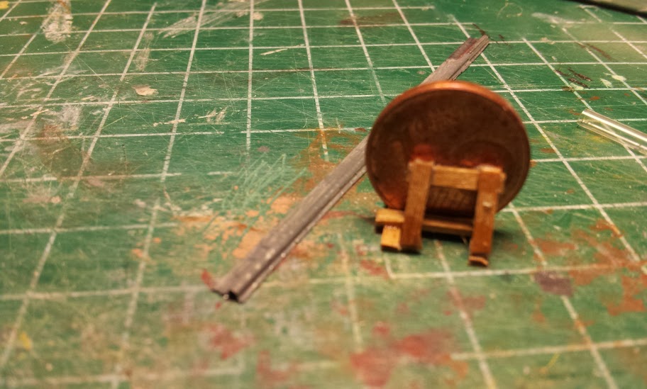

Ik had op de beurs in Genk een rolletje aluminium van 0.05 mm dikte meegebracht om eens te proberen degelijke dakgoten te maken.
Hier de eerste resultaten. Ik moet er nog een klein beetje aan schaven maar het begint er al op te lijken.
Enkel het afsnijden na het plooien , daar moet ik nog een iets betere methode voor vinden. Ook het indrukken van de ophangingen mag ik nog iets dieper doen want na het schilderen (er is maar snel iets verf op geklodderd om de foto's te kunnen nemen) verdwijnen ze bijna, zeker in het gebogen stuk.
De foto's zijn niet schitterend maar het ziet er beter uit dan op de foto's.
Ik heb 2 L profielen tegen elkaar gelijmd met daartussen een stuk styreen van 1 mm , 0.8 mm dieper dan de bovenkant van de L profielen. (was eigenlijk de bedoeling van 0.5 maar bij het lijmen een beetje verschoven)
Op een U profiel heb ik dan een staaldraad van 0.8 mm gelijmd. Met de kraspen maak ik de graveringen in het aluminium en daarvoor gebruik ik het blad papier als referentie om de lijnen mooi evenwijdig en op dezelfde afstand te kunnen krassen.
De L profielen gaan dan in de bankschroef, de aluminium folie wordt er mooi recht overgelegd en dan met het U profiel en de draad de groef in de folie drukken, ik sla er nog even met de kleine hamer op om de vorm diep genoeg te maken.
Dan de zijkanten bijsnijden en je heb een dakgoot.
Ik heb het niet zelf uitgevonden maar het werkt, ergens hier in het draadje staat er een link naar de site waar ik het idee heb gehaald.

Ik ga er nu gewoon met een breekmes langs maar niet overdrijven in de druk, en dan twee a drie keren plooien en het breekt vanzelf af zonder de rest te beschadigen.
Nog eens een tweede poging ziet er van vorm al beter uit en het afsnijden begint ook te lukken.
We kunnen in serie productie gaan  :D
Gelukkig zijn dat allemaal maar kleine stukjes, nu nog de regenpijpen maken uit draad van 0.5 mm (komt overeen met 8 cm) en voorzien van bevestigingen met draadjes van 0.3 of 0.2 mm (heb ik hier op het forum ook enen zien doen maar dan in Ho).
Ik ben net buiten eens gaan zien en bij mij zitten de regenpijpen maar om de meter vastgezet, dus dat valt mee van aantal bevestigingen.
Ik moet nog wel eens nadenken over welke kleur ik best ga gebruiken voor de dakgoten en regenpijpen.
Deze foto is een beetje mislukt maar het geeft een zicht op de diepte van de groef.
