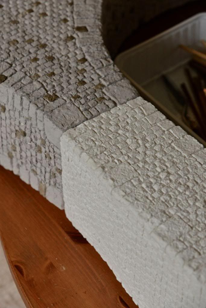

Deze avond heb ik weer een boog van de brug aangewerkt.
Nog eentje te gaan en dan komen de peilers!!!

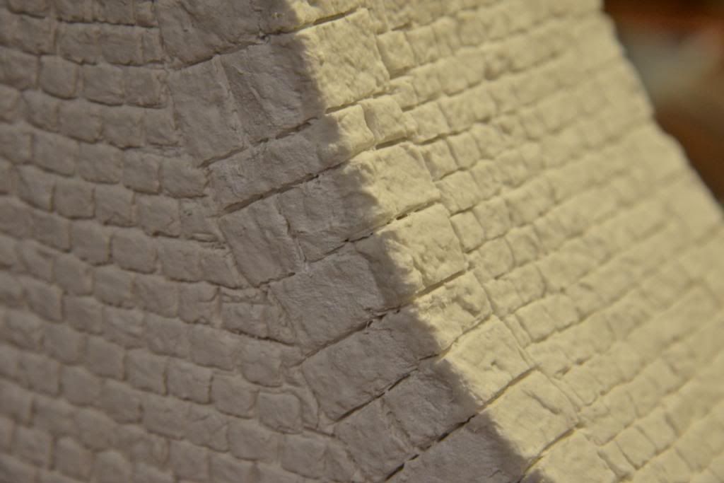

Sculptamold aanbrengen:
Uitsmeren en aanwerken tegen het reeds droge deel van 2 weken terug: (Niet simpel  ;D)
Start met het modelleren van de hoekstenen:
Hier is het geheel bewerkt en kunnen de braampjes weggewerkt worden:
Het kleurverschil door het droge en natte deel toont de aanhechting...
En het resultaat tot nu toe:
Donderdag doen ik de andere boog en dan zoals gezegd volgen de peilers :P

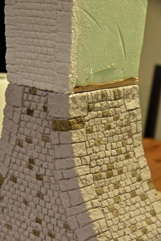

Ondertussen staan we weer wat verder.
De binnenkant van de bogen is klaar en de brug heeft reeds een basiskleur gekregen.
Ondertussen zijn de voorkanten van de peilers ook klaar en kan eens deze droog zijn de zijkanten gedaan worden.
Nadien volgt de finale kleuring, weathering en de details voor de bovenleiding en de steunijzers waarop de bekisting van de bogen gerust heeft.
De peilers blijven afneembaar voor transport en inbouw.

  :o :o :o :o :o :o :o :o :o :o :o :o! Ik ben sprakeloos! Dat is wel zeer knap. Wel één vraagje: waarom zijn er een paar van de stenen bruin gekleurd?

Citaat van: LS Models op 07 december 2013, 18:19:15 PM
Bedankt Cedric ;)
Antwoord op je vraag.
De donkere stenen zijn donkerder gekleurd om na de definitieve kleuring een meer donkere tint te hebben;  Er zullen nog meer tinten aangebracht worden in het verdere verloop van het werk op andere stenen.
Als je zulke natuurstenen bruggen ziet, merk je vaak op dat niet alle stenen gelijkaardig zijn van kleur ;)

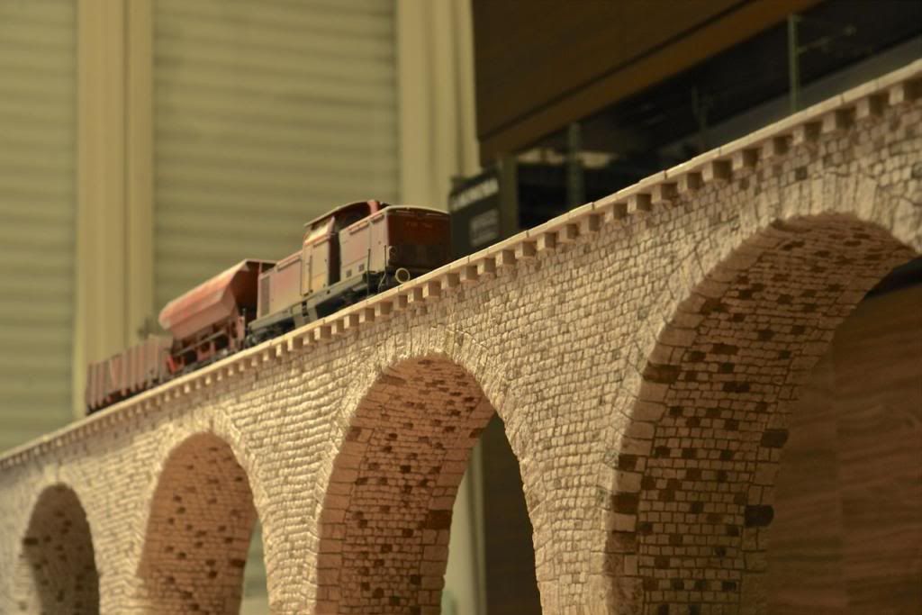

Ondertussen...
