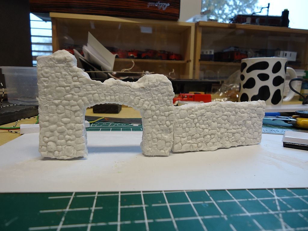

De structuur van de Sculptamold valt wel mee. Wat wel gebeurd is dat bij deze techniek de "stenen" naar buiten gedrukt worden, waardoor de stenen te grof worden.
Wat wel een mogelijkheid is, om na droging de muur te schuren met een schuurpapiertje dat op een plankje geplakt is. Daar ben ik ook mee aan het experimenteren. Ik zal vanavond eens kijken of ik wat foto's kan plaatsen.
Het is makkelijker een muur te maken die uit gelijkvormige stenen bestaat, dan een muur die uit onregelmatige stenen bestaat.

Deze opmerking ging niet over jou bouwwerk! Zeker op de schaal waarin jij werkt is de structuur prima. Het wordt een heel indrukwekkende brug!
Ik reageerde op de post van Michael en jou reactie daarop. Ben zelf namelijk ook aan het experimenteren in h0.
Wat ik bedoelde is het effect dat je op deze foto ziet:
Het uitgangspunt was een vlakke laag, zoals je ook aan het begin van je brug beschrijft. Bij het indrukken met de omgebouwde penseel merk ik dat het materiaal omhoog gedrukt wordt, waardoor het effect te grof wordt voor h0.
Om uit te sluiten dat de effecten op mijn proefstukje te wijten zijn aan onregelmatige steentjes, heb ik een muur gemaakt met allemaal hetzelfde gevormde stenen (deze is al wat verder):
In deze muur zie je hetzelfde effect, maar wat minder sterk.
De huidige stand is dat ik de stenen van de muur van de poort afgeschuurd heb. dat levert dit:
Hier zit ik al een tijdje naar te kijken: of wat meer voegen maken, of schilderen.
Met excuses voor de vervuiling in uw draadje!
