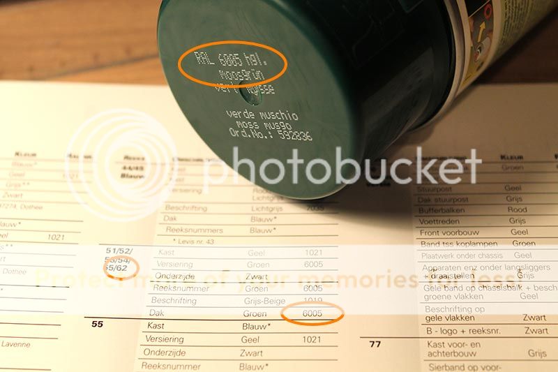

Citaat van: chef garde op 07 december 2012, 09:05:26 AM
Hubo verkoopt het juiste RAL kleur in spuitbussen, namelijk mosgroen RAL6005 in spuitbussen van Duplicolor.  Blinkt enorm na het spuiten, maar met een laagje matte vernis erover krijg je het juiste effect...
Merci voor de info, Ik heb de gewoonte vaak 'verder te prutsen' met wat ik nog heb staan, dus bij deze dan toch maar meteen de juiste RAL gaan halen bij de Hubo.  Op de expo had ik een tof boek gevonden over de nmbs met daarin oa de gebruikte RAL-kleuren (heb dat dan ook niet laten liggen).  Stomweg vergeten dat die tabel erin stond  :P, het schoot me weer te binnen toen ik je reactie las - Het is inderdaad RAL6005.
spuitbus RAL6005 voor het groen

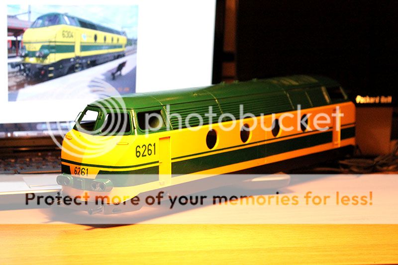

Dit weekend heb ik het groen opnieuw afgeplakt en gespoten, deze keer meteen ook de dunnere lijn in het afplak-gedoe verwerkt.
Verder heb ik nu gebruik gemaakt van een andere tape, nog steeds niets speciaals, maar hij plakt bijna niet en deed de vorige groene laag ook niet lossen tijdens het experimenteren.  :)
Zowel het groen als geel zijn momenteel nog 'hoogglans' maar helemaal op het einde ga ik de kast in het 'mat' spuiten met vernis.
Het afplakken is op dezelfde manier uitgevoerd als op de vorige foto's, met toevoeging van de dunne lijn.
Ik heb meteen ook enkele cijfers uitgetekend (zoals te zien op de oude nmbs-versie) en daarna uitgeprint op school-kaft-etiketten  :D.  Opvallend aan het lettertype is oa de '6' die onderaan bestaat uit een cirkeltje, iets wat ik niet kon terugvinden in bestaande font's.  Ik denk niet dat het een bestaand lettertype is, waarschijnlijk iets dat bij de nmbs zelf is ontworpen.
Daarna heb ik de cijfers voorzichtig uitgesneden en eruit geprutst. (de cijfers zelf zijn in dit geval afval)
Dan op de kast geplakt,
En daarna gespoten.  Ik ben vergeten een foto te trekken van het 'rondom afplakken' want uiteraard kan je niet zomaar een klein rechthoekje spuiten  :P
Hier heb ik de plakrand eraf getrokken,
morgen proberen de andere kant nog te voorzien van cijfers  :D
