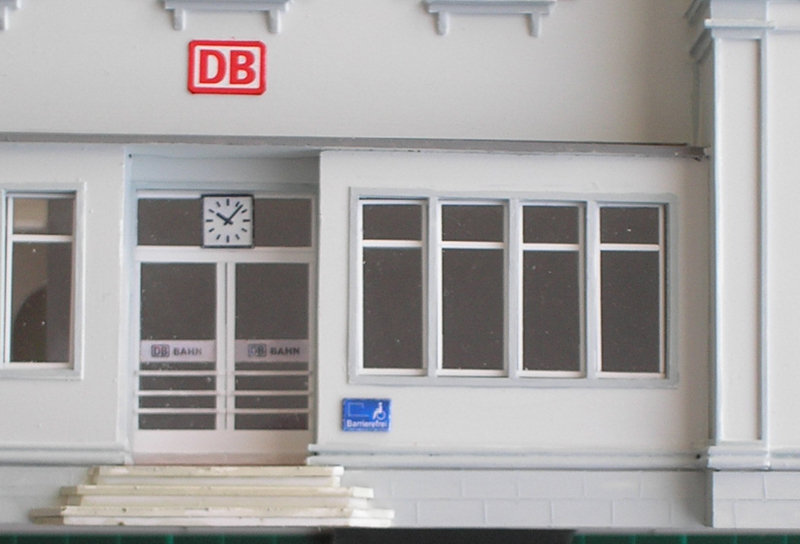

#132
Er begint wat kleur op het gebouw te komen.
Het ongelijke schilderwerk boven het uitspringend gedeelte moet nog
verder afgewerkt worden met imitatie roofing
PA200001-2 by Peter Verlooy, on Flickr
Het metalen rooster (uit echt metaal) aan de hoofdingang
PA200003-2 by Peter Verlooy, on Flickr
En de hoofdingang gezien op zoals een Preiser figuur het zou zien.
PA280001-2 by Peter Verlooy, on Flickr
Zeer knap ! Benieuwd hoe je dit verder afwerkt (schildering, inkadering op de baan).
Succes !
Verdorie, dat ziet er goed uit zeg. [:p]
