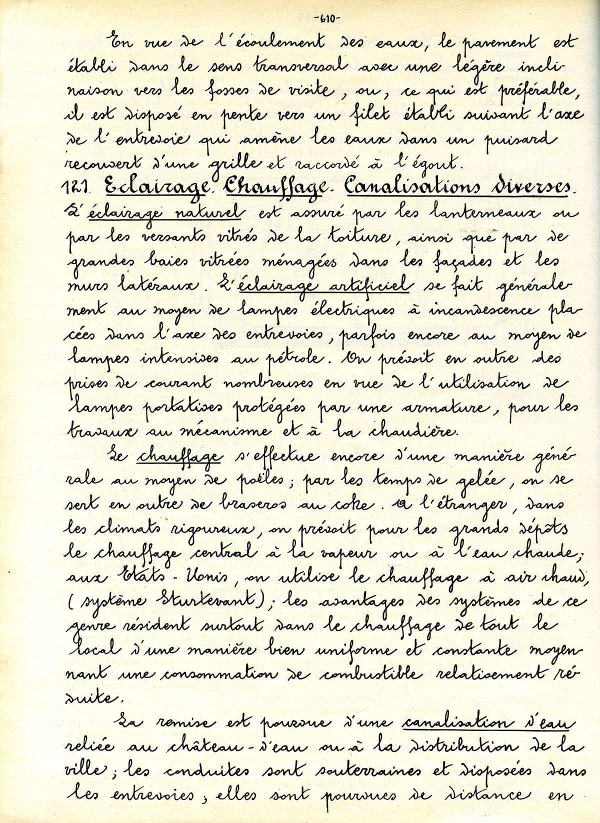

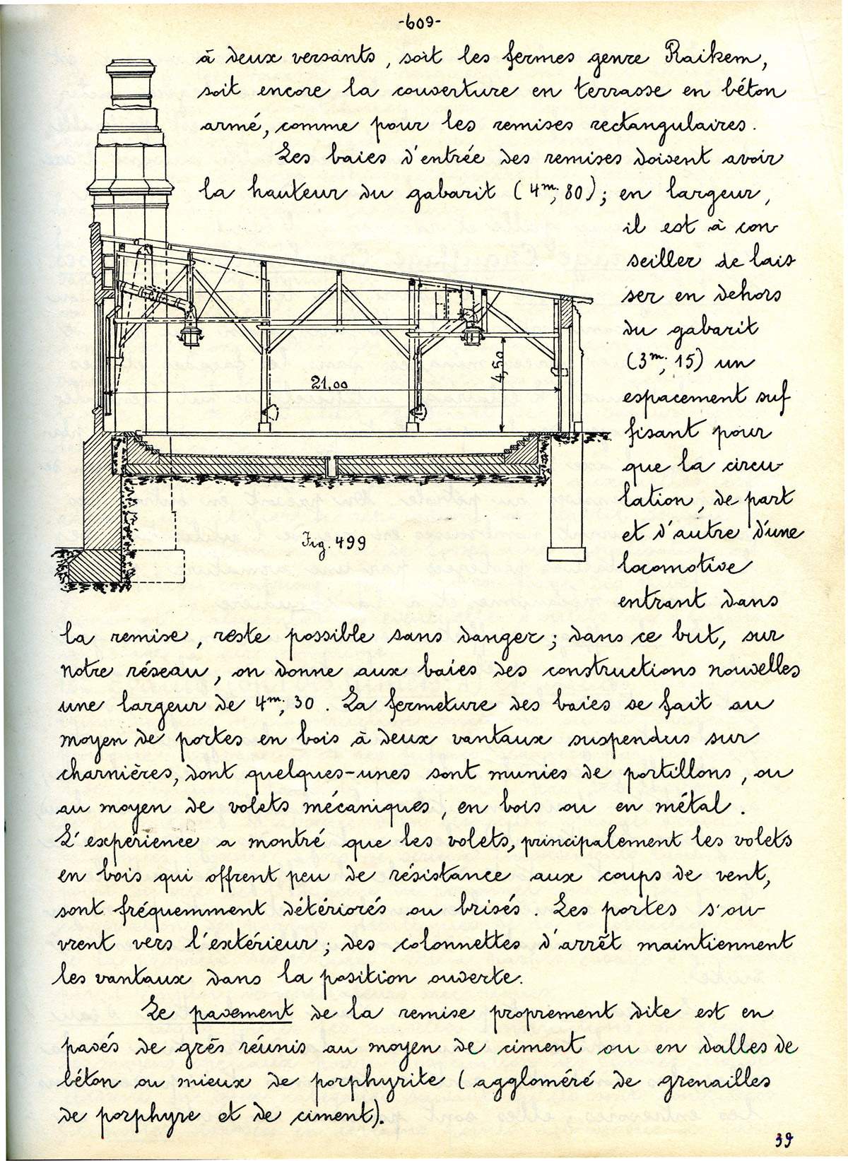

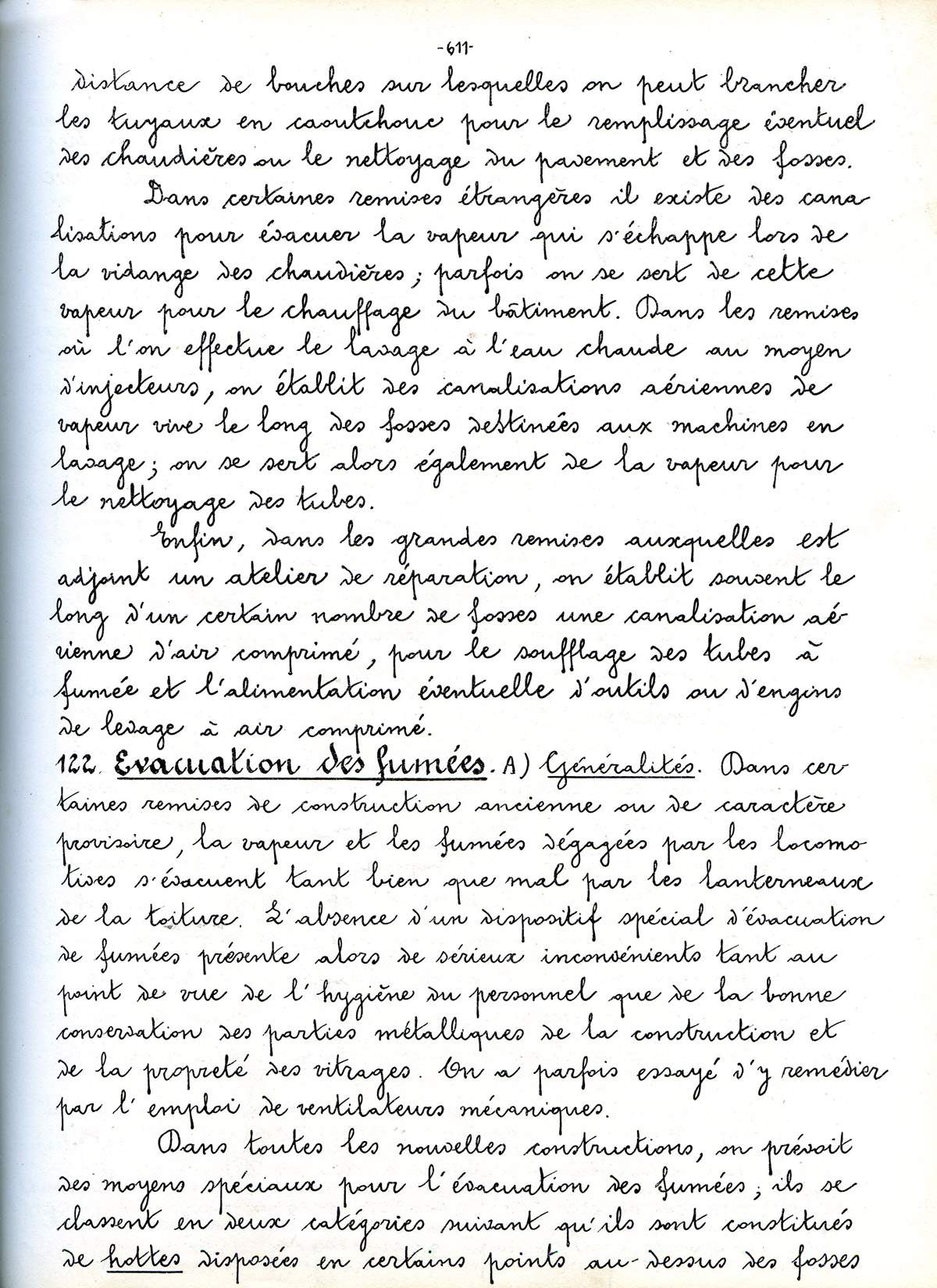

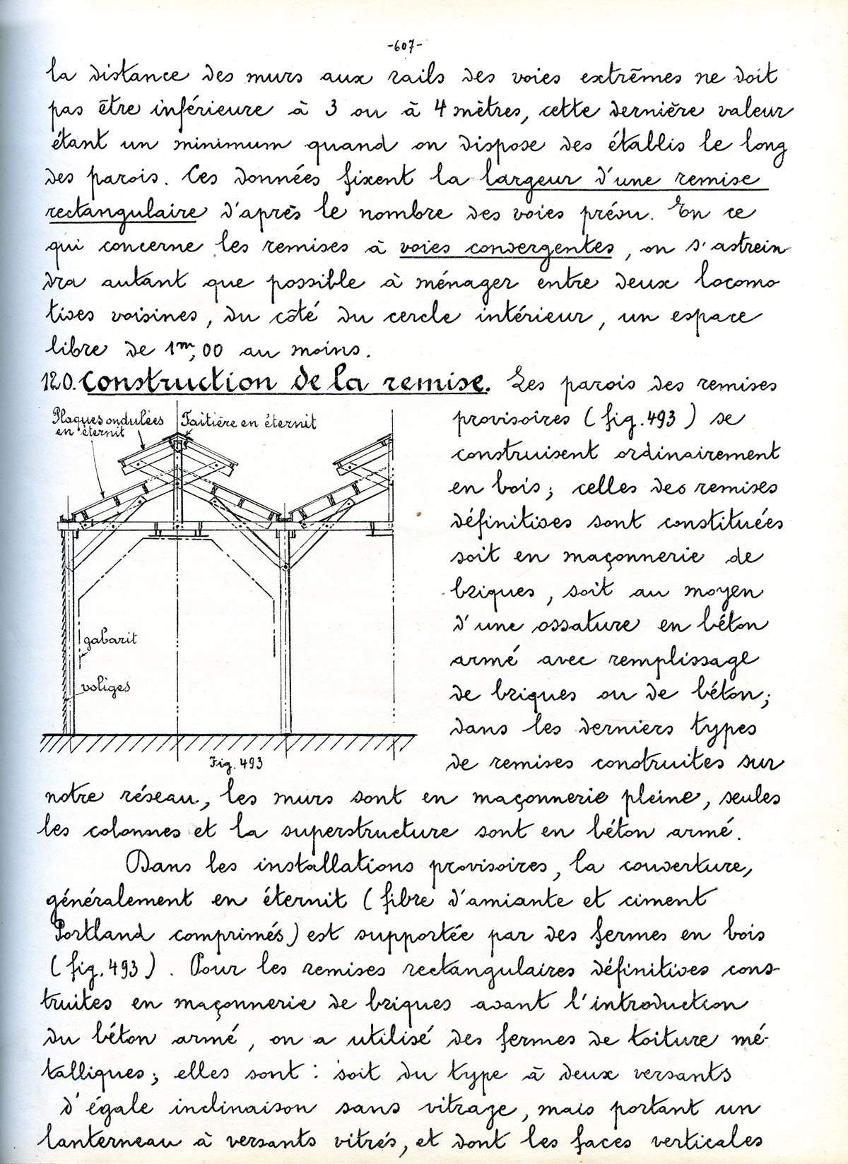

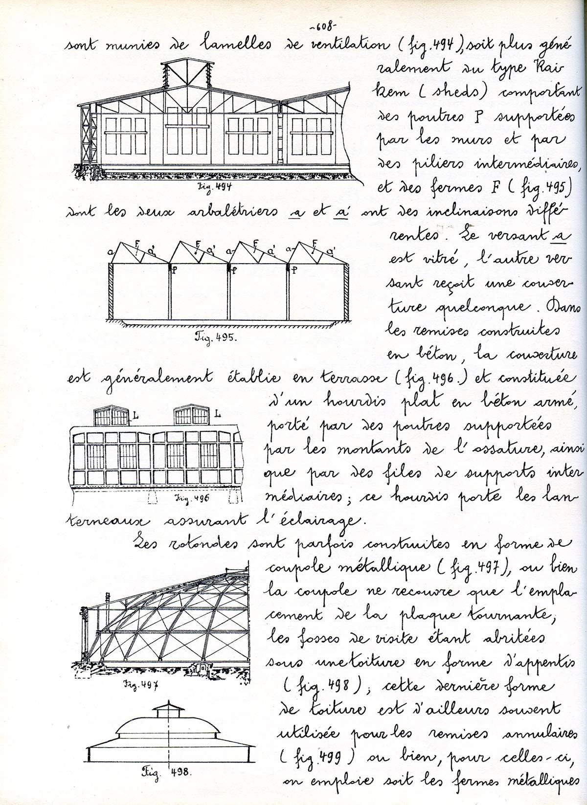

Helpt dit [?]
De rest zit op de zolder (zoeken op Exploitation du service de traction des trains (1935)) [:)]
#182
Interessante informatie, Patrick [8D]
