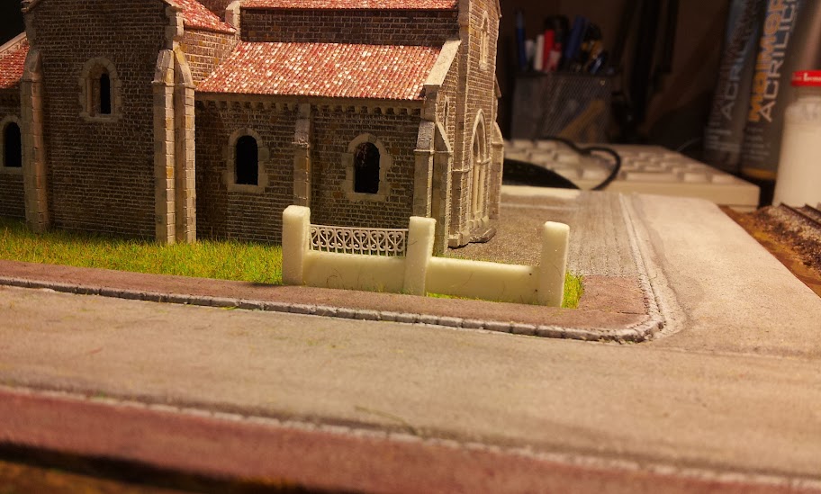

Bij het eten kreeg ik ineens een idee voor de afsluiting van het gras rond de kerk. Snel even met schuimkarton een testopstelling gemaakt met nog een hekje dat ik ooit heb gemaakt om te testen wat mogelijk is met de snijplotter.
Dat ga ik nu verder uitwerken met een iets minder ingewikkeld hekwerk en vikopur platen aangezien schuimkarton nogal moeilijk op zo een kleine afmetingen in te krassen is. (Het is nog iets te grof in deze vorm, de palen moeten nog iets dunner)
En nog een extra hekwerk vooraan om het voetpad af te boorden.
