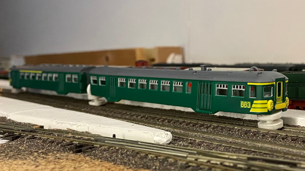

Terwijl ik afwacht wat mijn zoekertje naar Rosoft ServoSwitches oplevert, ben ik begonnen aan een nieuw projectje:
Het motor-chassis werd verlengd opdat het past in de behuizing. Ook de kardanas moest verlengd worden. Dat heb ik gedaan met door de originele kardan in twee te snijden, en te verlengen door middel van een messing buisje.
Stom! ik dacht dat ik nog decoders had liggen voor het groene tweetje (of klassiekske), maar het zijn allemaal functiedecoders. Daar rijdt de trein niet ver mee.
Dus toch maar even een paar extra decoders gekocht, zoals in het ander draadje al geadviseerd: een Doehler & Haass DP10MU-3, degelijke en kleine decoders voor een heel redelijke prijs. Het is nu wachten op levering...
Weer een stapje verder. De decoders zijn aangekomen, en meteen ingesoldeerd. Dit chassis is klaar voor testrondjes.
