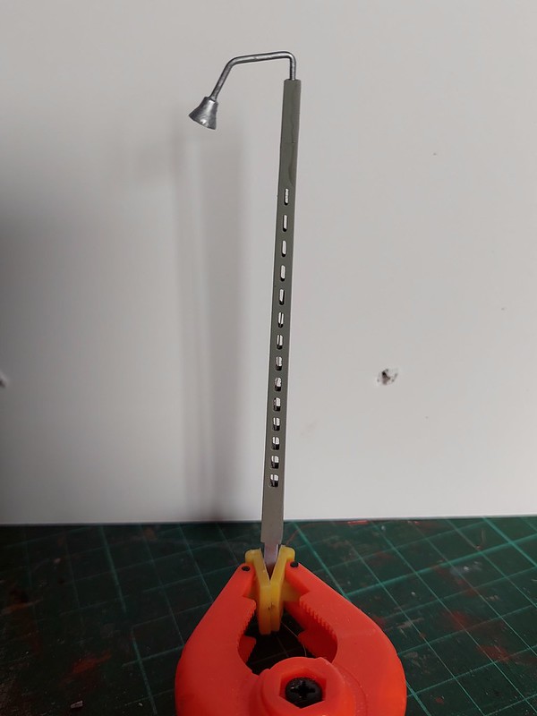

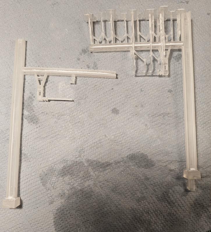

gardevil
Mooi maar mijn ervaring met geprinte telefoon/licht palen is dat ze krom trekken na het curen.
Ik heb het beste effect gehad om alles in een bokaal met water in de curing te zetten
Dan blijven ze meestal rechter
gardevil
Citaat van: raf op 27 december 2022, 07:03:46 AM
Hier geen probleem. Ook vroeger geprinte lichtpalen zijn en blijven recht. Heb wel bij de lichtpalen, die veel fijner zijn, overlangs een gat, waar tijdens het drogen een messing buisje in past en waar later de draden van de lamp doorgaan, aangebracht. Dit samen met het pressen tussen twee dikke glazen platen tijdens het curen, houdt ze volledig recht.
Klaar by Gardevil _, on Flickr
Ok dat ga ik dan ook eens proberen
Bedankt en ik laat het wel horen of het lukt
