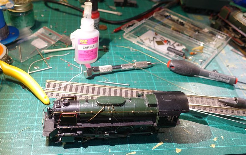

..Een oud projectje terug opgepikt: bouwdoos van een type 29.
Veel kleine stukjes ontbreken, zoals de stoomfluit en de buffers.
Rijden zal die wel nooit doen, na een halve toer lopen de wielen vast. Ze zijn perfect "gekwartierd" daar ligt het niet aan, maar de stangen draaien op het wiel met minuscule busjes, en die had ik ook niet meer allemaal, dus ik denk dat daar het probleem zit.
En geraak daar maar eens aan!
Ik dacht er een stoomgenerator van te maken, maar misschien toch een statisch model.

Citaat van: Alberke op 09 november 2020, 12:53:09 PM
Hier van 't zelfde,
Bij die van mij zitten alle busjes er in, maar ik heb eerder de indruk dat er te veel speling op de bevestiging van de drijfstangen zit waardoor die zijwaarts alle richtingen uit kunnen en daardoor in elkaar haken...
Zoals je zegt, prima voor een statisch model!
En voor het ogenblik ook in status; "nog af te werken"! :(

Citaat van: Rangeerduivel op 09 november 2020, 13:29:16 PM
Hier van 't zelfde,
Je hebt PB Hugo.
Mochten jullie t nog niet willen opgeven om de loc aan t rijden te krijgen, gewoon stapje voor stapje werken. Alle stangen eraf, kijk of de aandrijving soepel loopt (dus gewoon motor en tandwielen naar de aangedreven as), gaat dat goed, dan koppelstangen erop, zijn die uit 1 stuk of meerdere delen? Als het meerdere delen zijn, dan alleen de aangedreven as met de naastliggende verbinden, als dat soepel loopt weer een deeltje koppelstang erbij naar een volgende as en weer net zolang rommelen tot het soepel werkt... draaien alle assen soepel met volledige koppelstangen, dan een van de drijfstangen erop, weer rommelen tot t werkt, drijfstang aan de andere kant erbij etc...
Bij een volledig drijfwerk zien wat er misgaat is nogal lastig als je dr weinig ervaring mee hebt. Wat dan vaak wel aardig werkt bij foutzoeken is de boel laten draaien tot ie blokkeert of op een zwaar punt zit en dan alle stangen stuk voor stuk navoelen met een pincet of tangetje. Overal hoort wat speling op te zitten maar de stang die t probleem geeft zit onder spanning en heeft dus geen speling.

Citaat van: Floris op 10 november 2020, 11:23:25 AM.
Bedankt Floris. Dat heb ik inderdaad op die manier gemonteerd. Er is maar één aangedreven as, de koppelstangen doen dus hun werk zoals in het echt. Omdat de overbrenging nogal sumier is dacht ik de motor te verwijderen en de loc te duwen met een aangedreven tender.
En dat is misgelopen, de wielen slippen ondanks het enorme gewicht van de bovenbouw toch, en dat veroorzaakt blijkbaar de blokkering.
Denk ik  :-\
