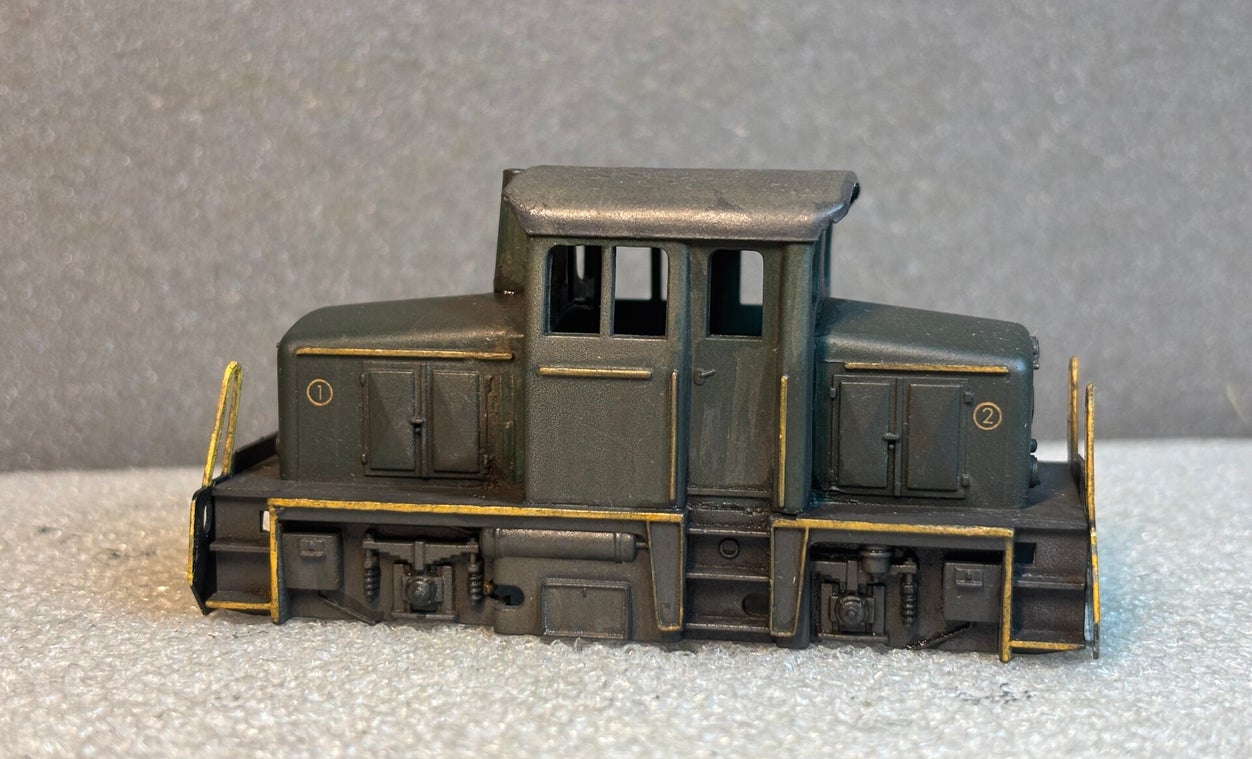

Het model is geel-grijs geworden, na enige nachtjes erover slapen.  :o
Maar dus geen NS geel-grijs.
En nu verder met het onderstel.

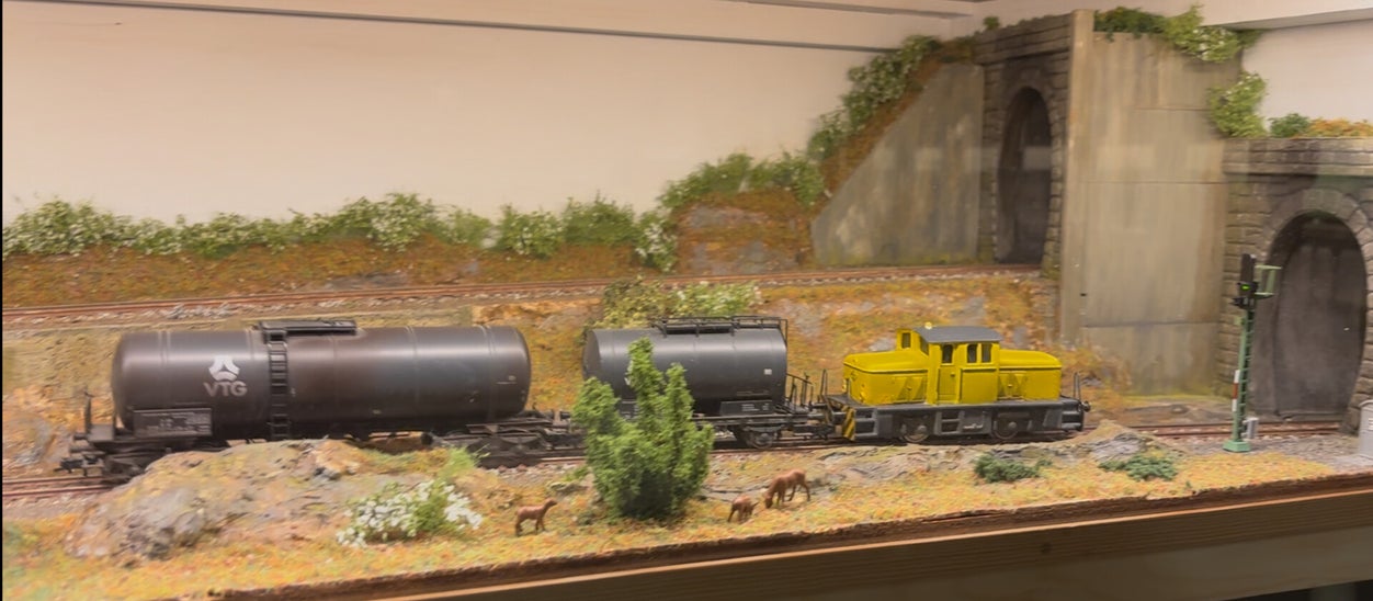

Den Eric
Muurschildering gemaakt als achtergrond op de baan, nog 1 muur te gaan.  ;D

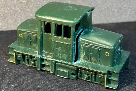

Na een paar dagen foefelen, ziet het er zo uit.
Het moet de Fleischmann worden die het meeste lijkt op deze: http://industriespoor.nl/tekeningO&KMV9.htm.
Maar omdat er een stukje aan de voorzijde is ingezet, wordt die wel wat langer.
Dit extra stukje is nodig, zodat die op het onderstel blijft passen.
Maar zonder compromissen wordt het niks.
De standaard motor kan niet blijven zitten, het past niet meer.

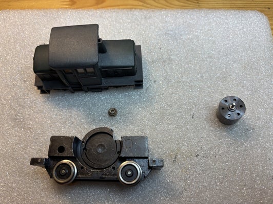

De draad weer even opgepakt.
De motor is een Micromotor voor Fleischmann locs.
Dit gaat wel goed.

Een CD-rom motertje, is dat geen optie?
is ook kleiner in diameter dan de Fleishmann motor en dun.
t is maar een denkpiste.
