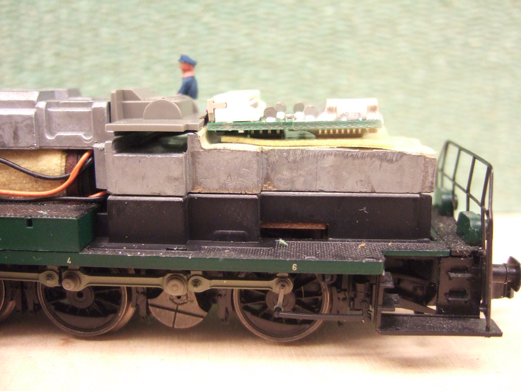

patrick smout
#10990
Dag Michael,
Ik heb ongeveer 20 jaar geleden een Roco 8033 voorzien van een LE130.
Was toen mij eerste loc die ik gedigitaliseerd heb. Zie foto, stukje van het frame weggeslepen met de slijpschijf en klaar.
Front/sluitverlichting heb ik niet ingebouwd maar als ik me niet vergis is dit eens beschreven in een MSM artikel of mogelijk ook door Brelec getoond als demo (maar kan me vergissen).
Met vriendelijke groeten,
Patrick Smout
