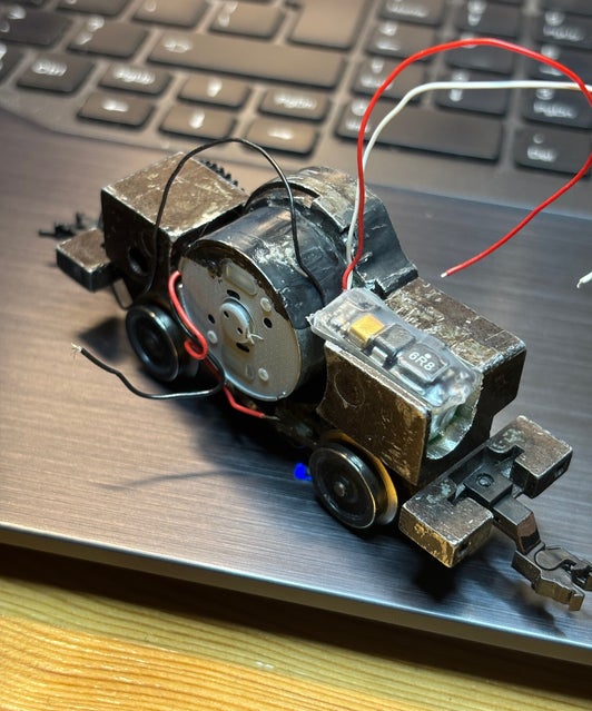

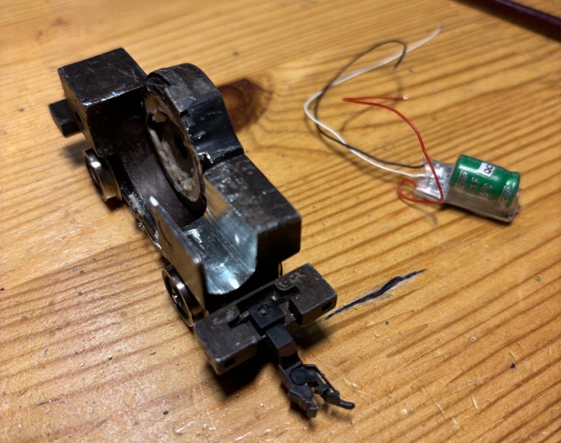

Bezig met installeren van een stay-alive in een Fleischmann rangeerlocje. De decoder had het begeven. Van de gelegenheid wordt gebruik gemaakt om het locje met wat extra's uit te rusten.

Dag jean, ik volg jou verbouwing van O&K lokjes graag. welk motortje bouw je hier in, bestaat Modeltorque nog?
grtjs Julien.
Jean
Het motortje komt van:
https://www.strathpefferjunction.com/hornby-lima-ringfield-motor-upgrade-conversion-kits/
Wel even de juiste kiezen. Die van mij is een 12v uitvoering. Die zijn het snelst weer uitverkocht.
Groet,
Jean
Jean
Ik ben het frame te lijf gegaan met een 8mm boor. Zinniger was het geweest een 9mm boor te gebruiken. Die had ik niet in huis. I.p.v. even naar de bouwmarkt te gaan, heb ik me nu lam zitten vijlen om genoeg ruimte te krijgen.  :P
