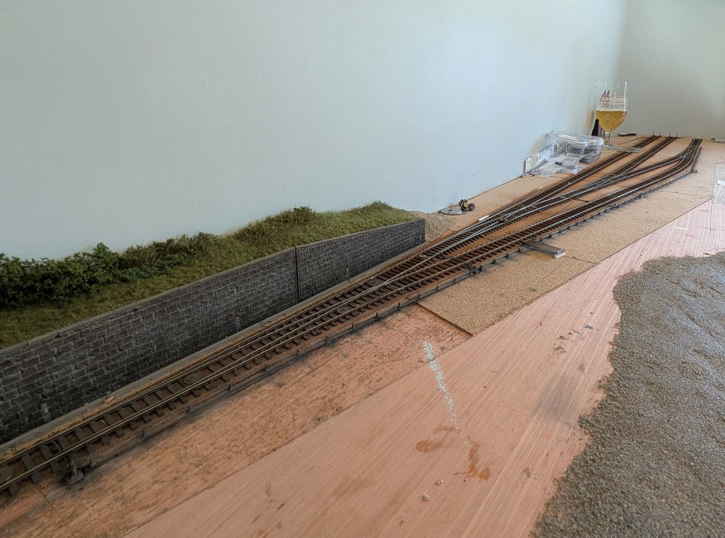

Tussen de hittegolven door de sporen gelegd op Sophan Formation.  Het sporenplan is eenvoudig gehouden: een omloopspoor, een opstelspoor en een aansluiting voor de voerfabriek.  Voldoende om een korte trein naar Sophan Industrie samen te stellen en daarna de terugkerende trein te ontvangen.
De wissels van Formation worden omgelegd door middel van een stangensysteem.  In tijdperk IV waren mechanische wisselaandrijvingen (met stangen of kabels) al grotendeels verdwenen maar naar analogie met de vormseinen die her en der nog in gebruik waren, vaak in combinatie met lichtseinen,  heb ik ook hier voor een mix van mechanische en elektrische systemen gekozen.

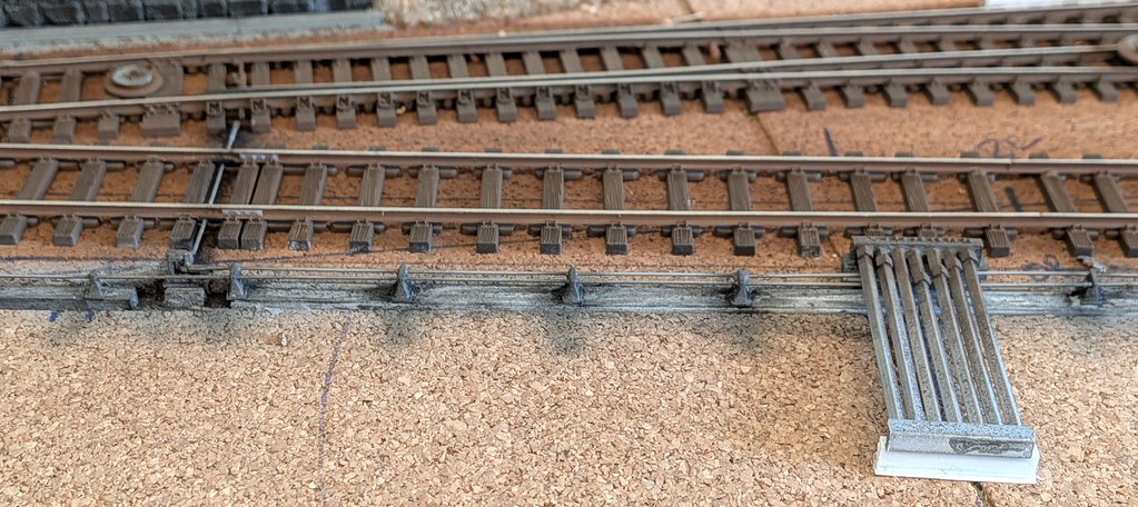

Het start met de vierkante baren die uit de kelder van het nog te bouwen seinhuis komen en aansluiten op de stangen.

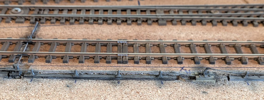

Bij lange afstanden zorgt een compensator dat de uitzetting/inkrimping van de stangen ten gevolge van temperatuurschommelingen opgevangen wordt.
Twee korte scharnierende stangen in V-vorm laten toe flauwe bochten in het stangensysteem in te bouwen.

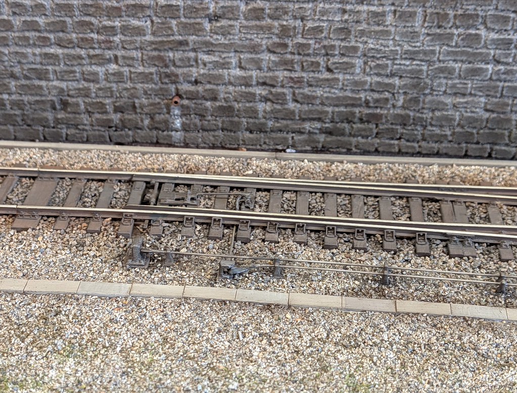

Ter hoogte van een wissel wordt tenslotte, met behulp van een kruk, de langsbeweging van de stangen omgezet in een dwarsbeweging van de wisselstelstang.
Eens ingebed in de grondbedekking zal het stangensysteem ten volle tot zijn recht komen en bijdragen aan de spoorse sfeer.
