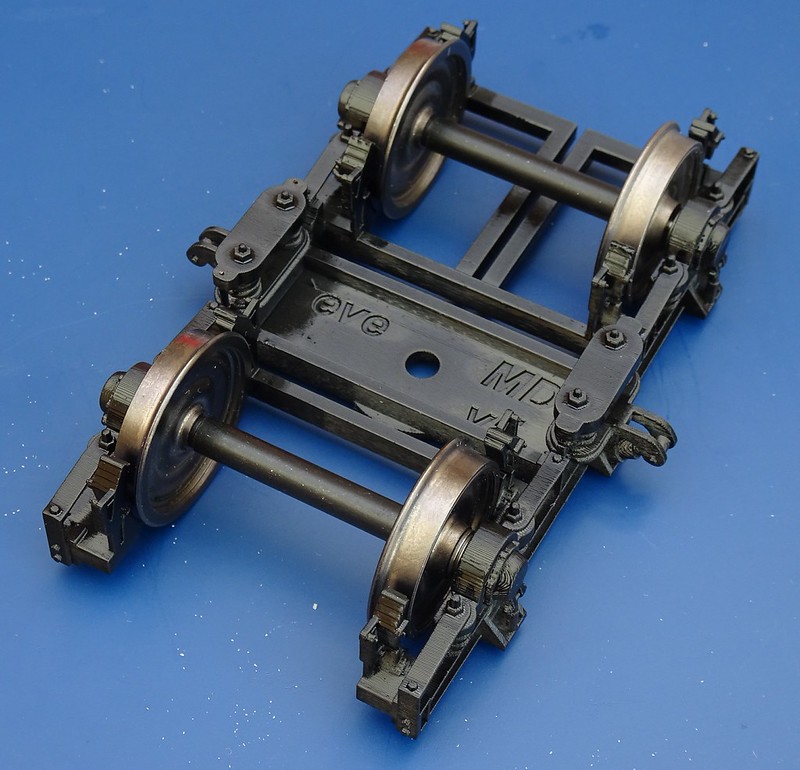

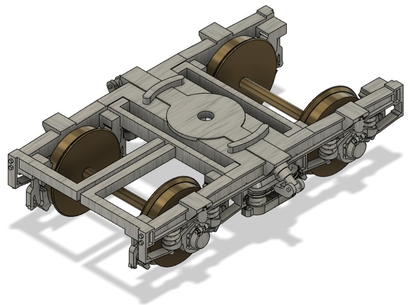

Om het gebrek aan breukvastheid op te lossen, heb ik het draaistel in 3D getekend en vervolgens laten printen.
by Erik Verleysen on Flickr
Op de laatste foto van mijn vorige post zie je ook dat bij het originele draaistel de remblokken niet in het vlak van het loopvlak van de wielen liggen. Gruwel.
Dat hebben we dan ook opgelost.
[/url]
Mvg, Erik.
