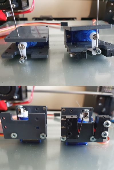

En als je dan zelf een bevestiging voor de servo's maakt, zoals deze op de foto.
Kun je met 2 microswitches de puntstukken omschakelen.
De STL bestanden vind je op https://www.thingiverse.com/thing:1543113
grt Piet.
