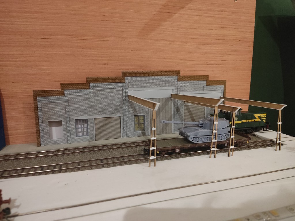

Rocourt zijn eerste expo zit er op. Desondanks de onafgewerkte scenery kon er al volop gerangeerd worden. Tot plezier van de vele bezoekers, maar ook mezelf  :P . Opmerkelijk, zijn de vele gesprekken over de bezoekers hun legerdienst en de bijhorende verhalen ;D. Er zijn ook enkele leerrijke zaken te boven gekomen inzake transport en opbouw. Hierop kunnen we verder bouwen naar het finale moment.
Ondertussen zijn de eerste gebouwtjes van Rocourt met behulp van de laser een realiteit. Een heel nieuw proces voor mij, waarmee ik nu al een half jaar aan het experimenteren ben. (foto's hiervan volgen binnenkort)

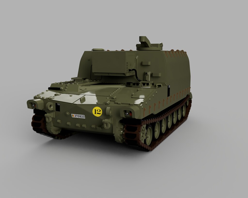

Bijkomend heb ik ook nog wat liggen verder prutsen aan een nog niet uitgebracht rupsvoertuig. De VBCL van het Belgische leger. Tevens gratis te downloaden op de volgende link : https://www.thingiverse.com/thing:6316790

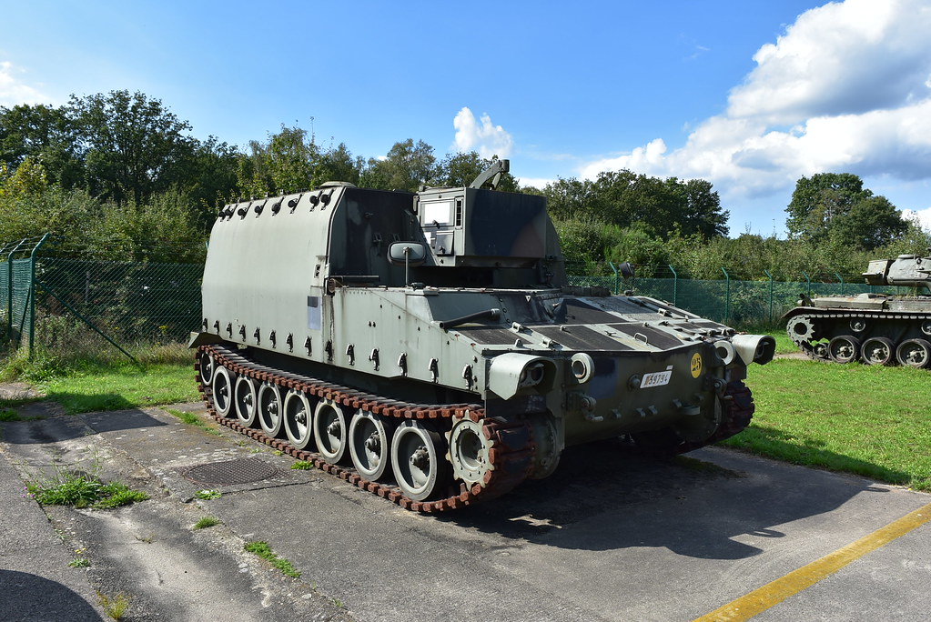

Dit lijkt me een voertuig dat gebouwd is op een oud onderstel van een M106 of M109. Legerdienst is al een tijd achter de rug maar vermits ik in de artillerie zat, interesseert me die M106 & M109 nog steeds.
Waarvoor wordt dit nieuwe type dan gebruikt? Duidelijk niet om granaten mee af te vuren aangezien de loop werd verwijderd. Maar een punt 50 kan blijkbaar wel nog voorzien worden.

Volgens mij kan het ook een M108 zijn. Was zelf bij het 6A in Soest en zijn toen van de M7 naar de M108 overgeschakeld zijn in 1965

Was dat niet het voertuig van de voorwaartse waarnemer of de schootscommandopost ?

Dat is inderdaad de comandpost en die is bij mijn weten nog altijd op een M108 chassis

Is inderdaad op basis van een M108 en dient inderdaad als commandopost. Achteraan de tank kan je op het frame van het voertuig een tent aansluiten.
VBCL staat voor "véhicule blindé de commandement et de liaison"
Op een militairtreintransport met M109's mag deze dus niet ontbreken.

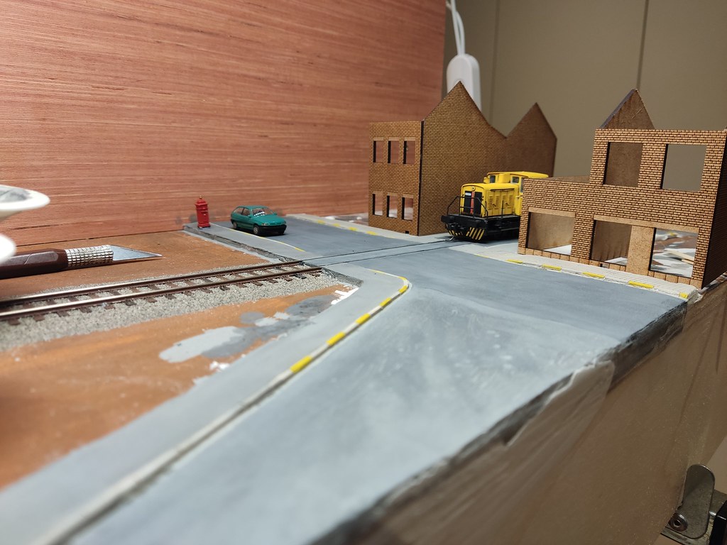

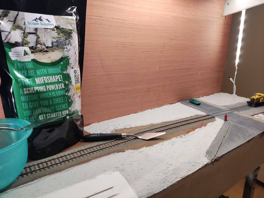

Terwijl ik wacht op enkele laatste onderdelen voor het afwerken van de fries, ben ik begonnen met de eerste "landschaps"-bouw. Desondanks Rocourt vrij vlak is was er toch nood voor wat grondwerken. Hiermee bedoel ik dan vooral de straten en betonplaten laten overvloeien met de rest van de baan. Hiervoor heb ik gebruik gemaakt van Evan zijn nieuw product Mifoshape. Zoals Alan al vermelde: "Een soort van verbeterde versie van Sculptamold". Het grootste verschil is dat het wat fijner is en daardoor net iets prettiger werkt, bijkomend is de verwerkingstijd een pak langer dan zijn Amerikaanse tegenhanger. Zeker van toepassing als je er rotsen mee wilt sculpteren.

Het eerste gebouw is structureel bijna af en kan naar de afwerkingsfase overgaan. Ondertussen staan de twee huisjes op "Rue François-Lefèbvre" in de ruwbouw.

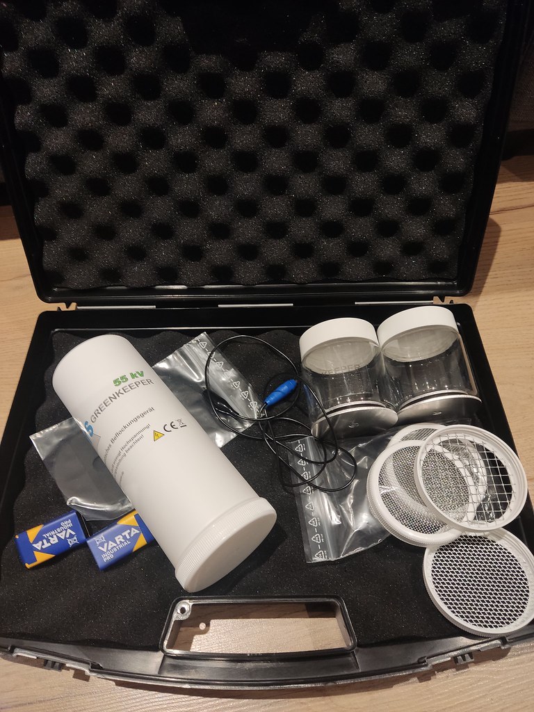

Een andere nieuwigheid is mijn nieuwe en eerste gras applicator. Dit betreft de Greenkeeper 55Kv van RTS. Hiermee ga ik de komende vakantieperiode wat gaan uittesten alvorens ik er mee op Rocourt ga zaaien.

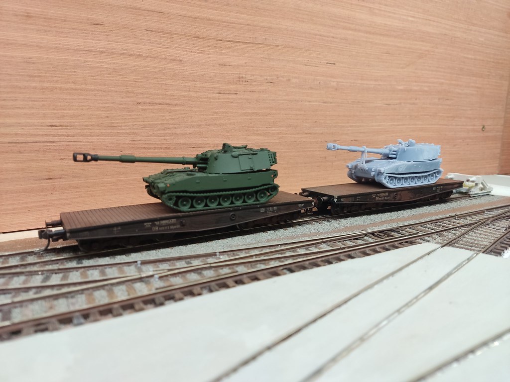

En voor het laatste heb ik weer een mooi slag geslagen op de tweedehandsbeurs in Saint-Ghislain. Aldaar heb ik 34 platte wagons gevonden voor een leuk prijsje, Het gaat dan vooral om 4-assigers van Roco en 6-assigers van Liliput. De meeste zijn tevens voorzien van Kadee koppelingen. Dit spaart mij ook weer wat uit. De 6-assigers was ik al even naar opzoek voor mijn M109's op kwijt te geraken.
