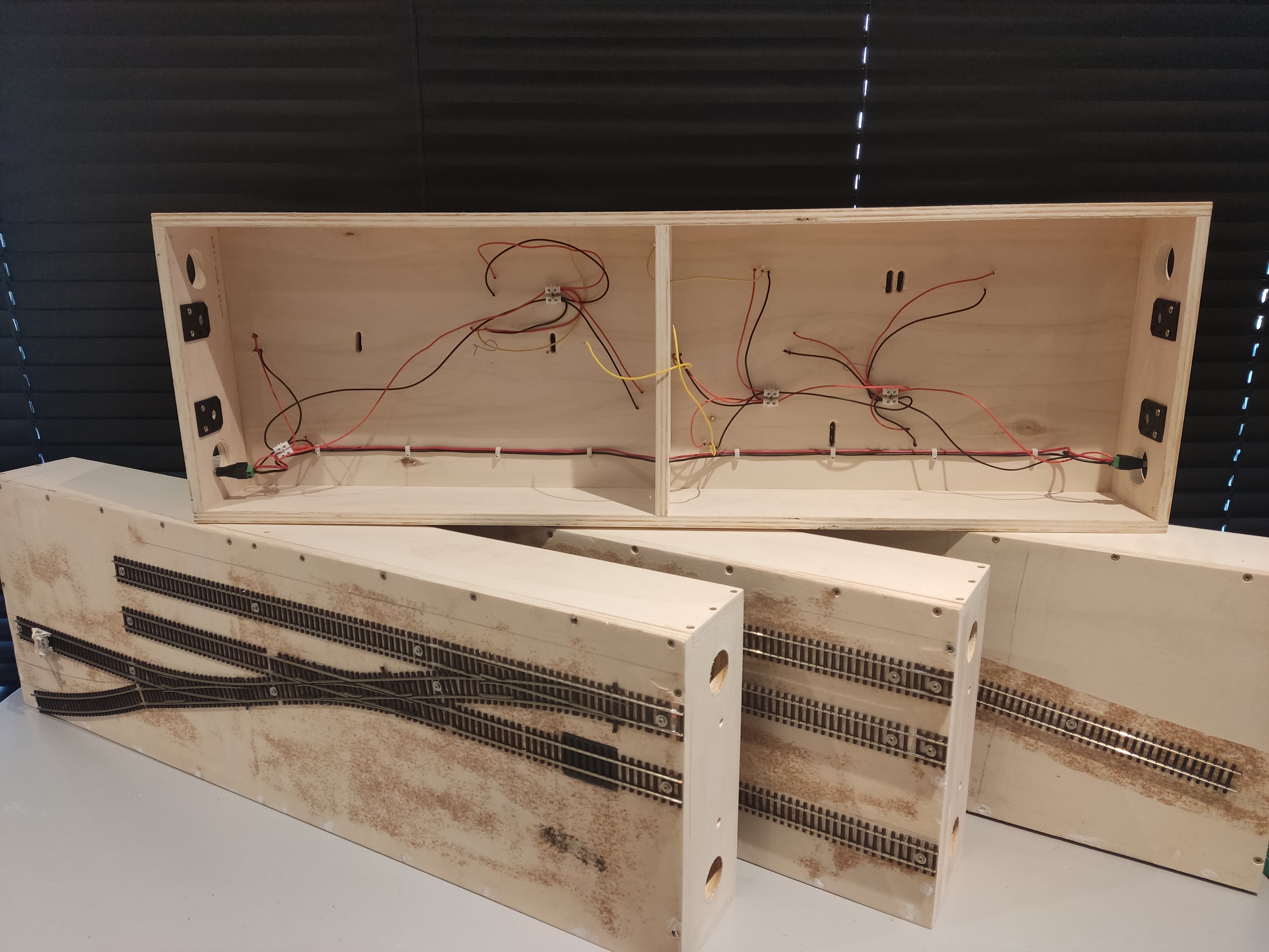

Ik heb voor een collega bakjes geprint waar de schakelaars op staan
Deze kunnen als de module op transport gaat onder de baan vast geklikt worden
Er zijn 2 sleutelgaten voorzien die over 2 schroeven passen .
Wij vinden deze manier gemakkelijker om te bedienen dan dat ze in het front van de bak zitten
Voor de rest goed bezig zou ik zeggen
Je ziet het roze bakje rechts onder

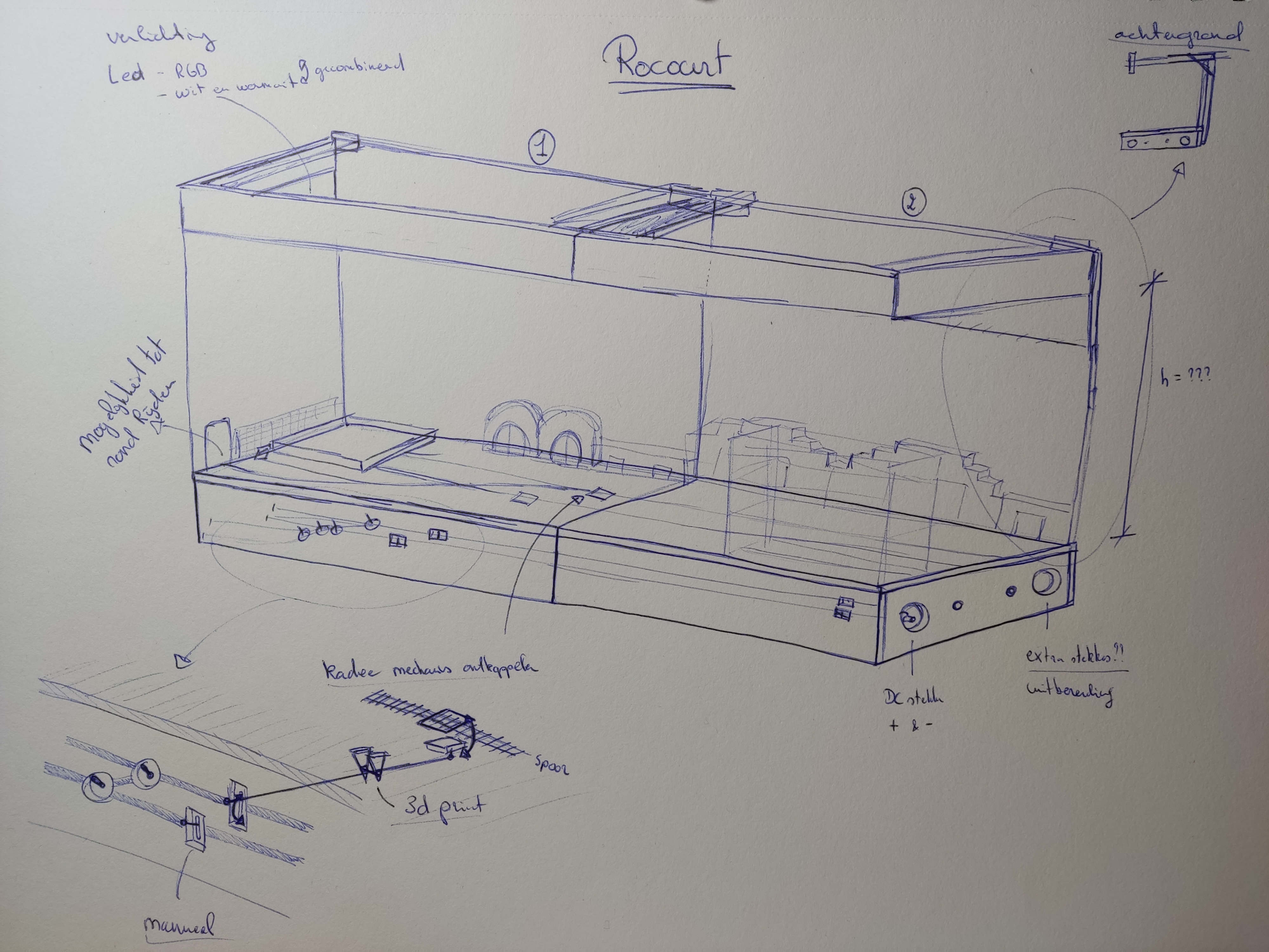

De foto hieronder weergeeft enkele ideeën die in de komende weken zullen gerealiseerd worden. De grootste uitdaging hier zijn de Kadee ontkoppel magneten. Deze magneten zijn voor mijn lichtste spoormaterieel te sterk en voorkomen het vlot rangeren. Om dit op te lossen ben ik nu aan een systeem bezig zodat dat ik de magneten door middel van een hefboomsysteem kan laten omhoog komen wanneer nodig. Opzich nog een best simpele oplossing, al vraagt het weer wat tijd en denkwerk.
Bron: Robbe Vd; Ideeën op papier.
RUNE
Robbe, nogal een omslachtig systeem om te gaan ontkoppelen.  Misschien kan je beter andere magneten gebruiken dan die van Kadee.
Ik heb gewerkt met kleine neodymium magneetjes van 5 mm dia en 5 mm hoog (kracht 940 gr.) 3 stuks op rij links en 3 op rechts onder de biels ter hoogte van de rail. Had bij supermagnete verschillende sterkten besteld en getest en zo die voor mij best werkte gebruikt.
Zijn trouwens niet duur, 40 a 50 cent per stuk. (supermagnete.be)
Misschien eens proberen, gaatje boren van 5 mm en magneetje op goede diepte (sterkte) erin duwen).
Succes !
RoDY
@Rudi (Rune) Die tip neem ik zeker mee en ga ik zeker eens uit testen voor ik er aan begin. Had al iets soort gelijk zien passeren, maar nergens kon ik specificaties over de magneten terug vinden. Dus was ik voor het merk gegaan. Aan de hand van jouw gegevens ga ik ze straks eens bestellen.
Het ontwerp van mijn hefboom systeem is ondertussen al uitgetekend, dus dat ga ik zeker zijn kans geven ook.
Zodra ik resultaten heb laat ik het weten  ;)
eddy
Voor de magneten kan men ook met een schuifsysteem werken.
Een geleiding van 2 plasticard L profielen, waar u magneet in glijdt ,de magneet verbinden met een yzerdraad die voorkant in u module komt. Wil men ontkoppelen schuift men de magneet onder het spoor.
RoDY
Citaat van: eddy op 28 februari 2023, 11:18:10 AM
Dit ontwerp had ik ook terug gevonden op de handleiding van Kadee zelf. Probleem is dat ik hier de ruimte niet voor heb gelet de modules heel ondiep zijn. De ene magnet komt dan onder het andere spoor uit.  Het is op dit idee dat ik ben gaan beginnen denken over dat hefboom systeem.
Het schuifsysteem zou het wel geweest zijn, super eenvoudig.

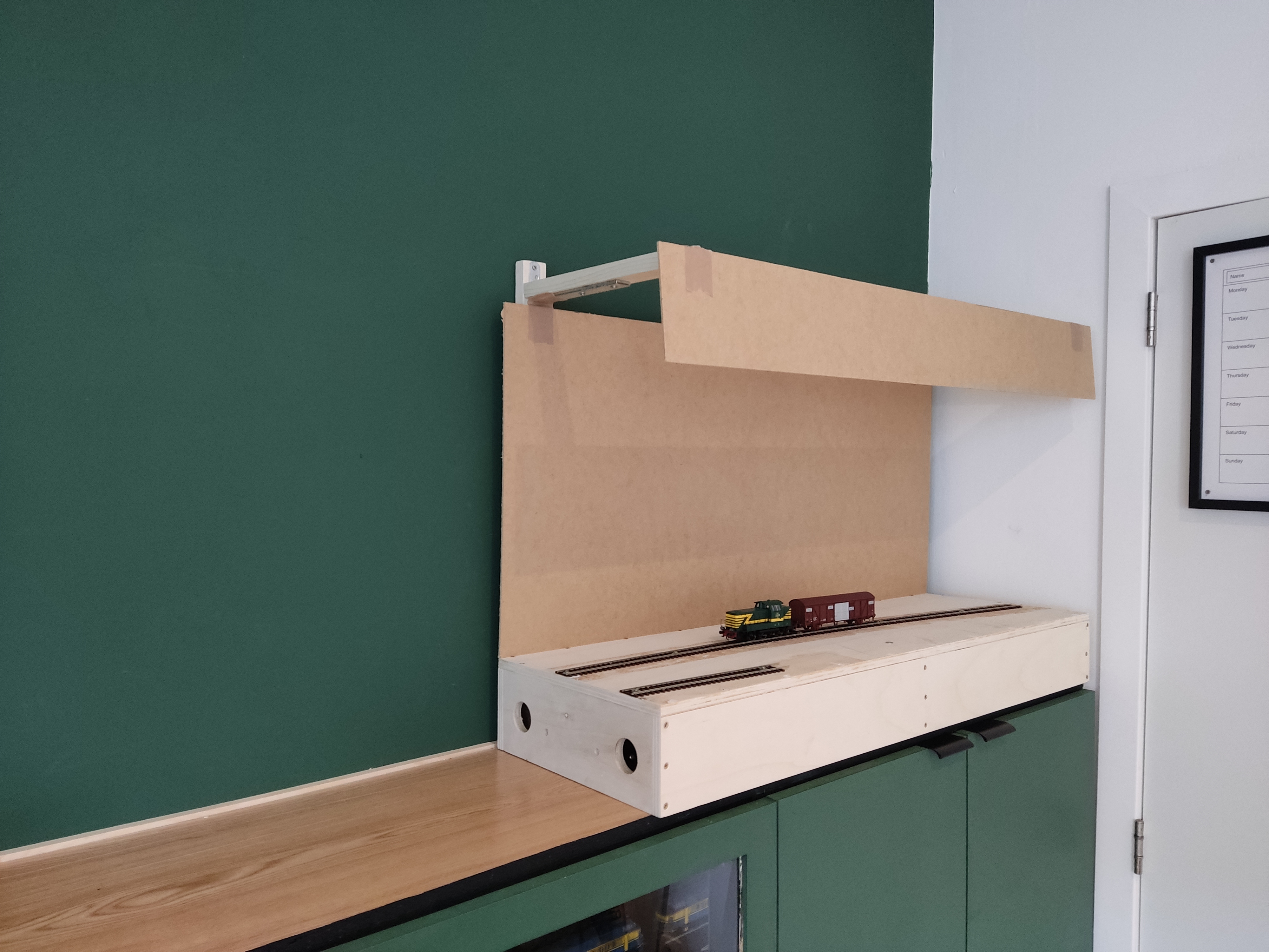

De oplettende kijker had ondertussen gezien dat er een houten lat in de achtergrond te zien is. Dit is de basis van de achtergrond. Deze achtergrond heb ik zo moeten ontwerpen dat deze tussen module en muur past, een opening van maar 2cm. Foto's zeggen meer dan woorden...
De komende dagen kan ik het hout gaan bestellen voor de fries en achtergrond.
(De bakken met wissels krijgen hun achtergrond wat later.)
Bron: Robbe Vd; Dragers voor de fries.
Bron: Robbe Vd; Maken van de dragers.
Bron: Robbe Vd; Tijdelijke fries in MDF.
