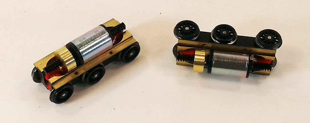

De loc type 12 is geschilderd. Ik wacht nu nog op de motor die ik speciaal heb laten ontwikkelen voor inbouw in de tender.

Ondertussen werden de speciaal gebouwde motor units voor de tender van het type 12 geleverd.
